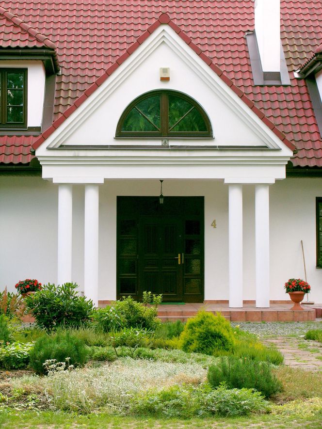

Słup: masywny czy lekki?
Ważne są proporcje. Gdy słup jest zbyt cienki, sprawia wrażenie niestabilnego oparcia dla masywnych ścian pięter, portyku czy dużego dachu. W typowych domach zwiększanie szerokości słupa jest z reguły bezpieczniejsze niż jej zmniejszenie. Przy dużych płaszczyznach ścian tynkowanych lub licowanych ceramiką, z tradycyjnie rozmieszczonymi otworami okiennymi, masywny słup nie będzie nikogo raził. W domu w stylu dworkowym stosowna będzie forma klasycznej kolumny. W domu nowoczesnym sprawdzą się proste filary, słupy okrągłe żelbetowe lub z cienkich profili stalowych. Do domu o tynkowanych pełnych ścianach z typowymi otworami okiennymi prawie zawsze pasuje słup o kwadratowym lub prostokątnym obrysie zlicowany ze ścianą. Taki słup wydaje się jej fragmentem pozostałym po wydrążeniu w murze podcienia lub tarasu. Przy murowanym domu z tynkowanymi czy ceglanymi ścianami zwykle dobrze wygląda też słup drewniany z prostokątnych krawędziaków.

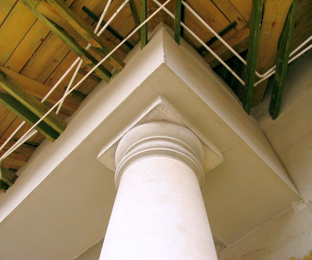

Zwieńczenie słupa
Drugim elementem wpływającym na wygląd słupa jest zwieńczenie. Jego poprzednikiem w przypadku kolumny klasycznej był kapitel, który akcentował miejsce przeniesienia ciężaru przekrycia i dachu z belkowania na podporę. Na szczycie późniejszych słupów murowanych znajdowała się głowica, czyli płyta szersza od słupa u jego nasady, w miejscu przejęcia obciążeń od ściany lub dachu. Oczywiście w przypadku domów jednorodzinnych, zwykle nie wyższych niż jednopiętrowe, wytrzymałość współczesnych materiałów nie wymaga stosowania jakichkolwiek głowic, ale ten styk nadal jest ważny, zwłaszcza gdy słup ma wystawać przed lico belki i ściany. Współczesną interpretacją głowicy jest jej odwrotność – słup specjalnie pocieniony w miejscu zwieńczenia. Dodaje to lekkości nawet masywnej podporze.

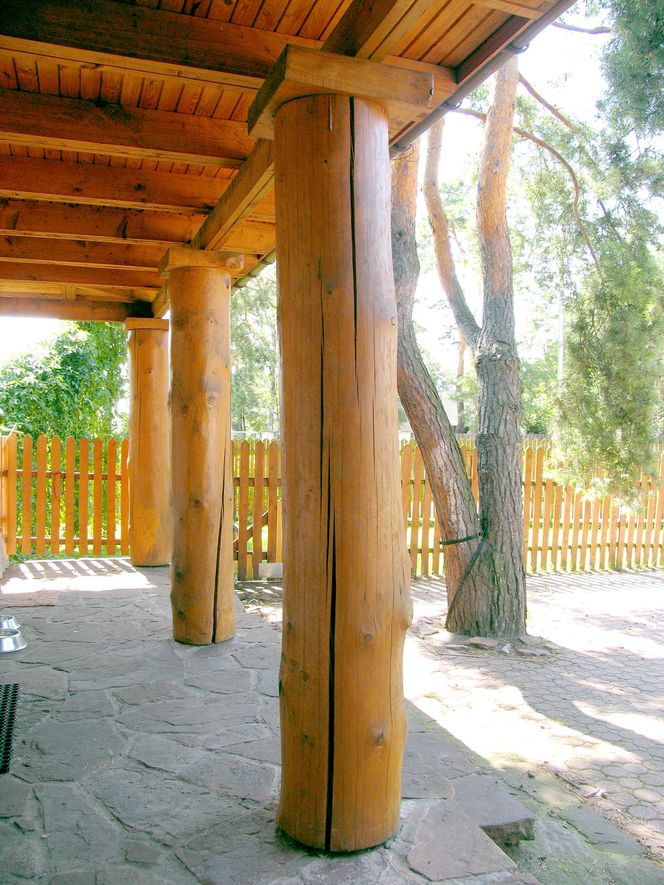

Słupy drewniane
Spotyka się je przy domach z tego właśnie materiału, także nowoczesnych, szkieletowych i budowanych z płyt drewnopochodnych. Słupy z krawędziaków powinny mieć sfazowane narożniki. Zabezpiecza je to przed zniszczeniem i zmniejsza ryzyko zapalenia. Pięknym i trwałym materiałem na drewniane słupy jest drewno klejone. Trzeba jednak pamiętać o zastosowaniu ocynkowanych lub nierdzewnych łączników na stykach z belkami i w punktach oparcia. Słup drewniany na styku z fundamentem, podmurówką czy posadzką będzie narażony na szybkie zniszczenie. Beton i kamień mają dużą bezwładność cieplną i już samo to zjawisko powoduje, że na połączeniu tych materiałów z drewnem występuje wykraplanie, które niszczy i powoduje gnicie części słupa przylegającej do zimnego materiału. Dlatego drewniane słupy są dzisiaj podpierane za pomocą ocynkowanych lub nierdzewnych „butów” i unoszone na wysokość kilkunastu centymetrów nad posadzką.
