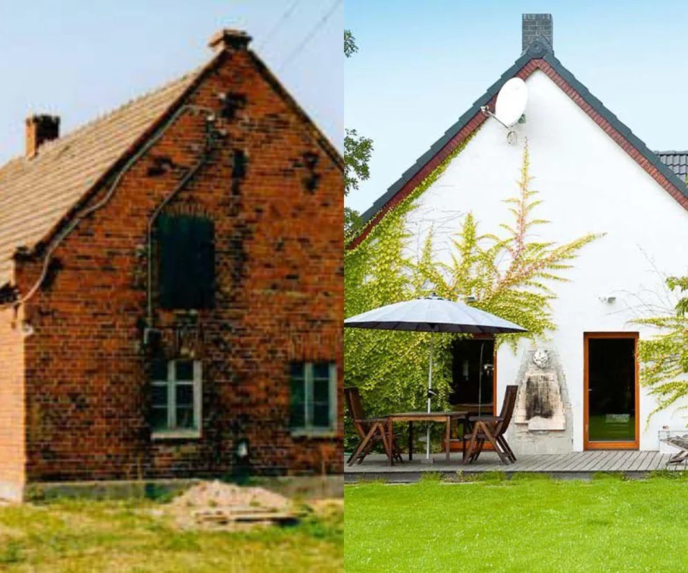

Historia domu – jak wyglądał przed remontem
Właścicielom zależało na tym, aby przebudowa odbyła się w poszanowaniu oryginału. W Dębinie, małej wsi niedaleko Wrocławia, krajobraz architektoniczny od 100 lat prawie się nie zmienił. Parterowe przysadziste domy z gołej cegły zbudowane na początku ubiegłego wieku ciągną się rzędem wzdłuż krętej drogi, tworząc ład, który mógłby zawstydzić wielkomiejskiego planistę.
Niemal wszystkie stoją na planie prostokąta, mają spadziste dachy, nieotynkowaną cegłę na ścianach, małe okna. To dlatego okna w domu po przebudowie (od strony ulicy i na zachodniej elewacji) również są niewielkie. Pieczołowicie odtworzono kształt, jaki miały kiedyś. Podobnie zrobiono z dachem – ma ten sam spadek co oryginał, tylko że dziś pokrywa go antracytowa dachówka.
Kupiliśmy rozpadającą się chałupkę. Miała przegniłe podłogi, w kuchni na podłodze było klepisko, a wodę doprowadzała rura, pod którą stało wiadro. Piec chlebowy zawalił się w trakcie remontu. Dwie izby były mieszkalne, trzecia służyła jako obora, na górze był stryszek na siano. Zależało nam na tym, żeby zachować jak najwięcej ze starych murów – mówi właścicielka.
Pozostawiono trzy ściany – od północy, wschodu i zachodu. Są po staroświecku solidne, imponująco grube – mają 40-50 cm. Strop zrobiono nowy. Obrys głównej części domu po remoncie nie zmienił się. Ma 7x13 m. Nowa jest też cała bryła garażu, która na drugiej kondygnacji mieści pokój dziecka i gabinet. W sumie 120 m² powierzchni użytkowej. Na pierwszy rzut oka to dwa domy, nie jeden. Identyczne ściany szczytowe ustawiono w jednej linii, blisko siebie i równolegle do drogi. Dachy mają ten sam spadek. Trzeba wejść przez furtkę, żeby dostrzec łącznik między budynkami na piętrze.
Ostatnie ściany starego domu
Autor: Mariusz Bykowski Ściana od strony ogrodu to jedna z trzech, które pozostały ze starego budynku. Tylko tu zrobiono okna większe niż te znane z tradycyjnych wiejskich domów. Nowy dach ma ten sam spadek co stary

Dom od zewnątrz jest otynkowany. Właściciele chcieli początkowo pozostawić ceglane ściany, jednak w toku prac uświadomili sobie, że wykonanie ocieplenia od wewnątrz jest trudne, nieskuteczne i dużo droższe. Postawieni przed dylematem: komfort i ekonomia czy wygląd, zdecydowali się na to pierwsze. Dobrano chropowaty tynk o nierównej powierzchni, a pod ścianami posadzono winobluszcz, który romantycznie otula dom, zmieniają barwę wraz ze zmianami pór roku, na jesieni na intensywnie czerwoną.
