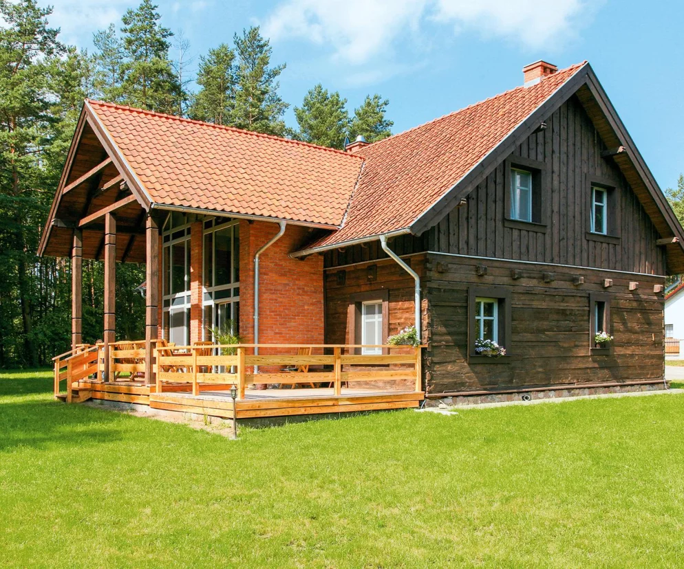

    Duże przeszklenie o wysokości 7 m zajmujące całą ścianę wpuszcza do wnętrza światło i umożliwia obserwację ogrodu i rzeki. Boki ryzalitu zostały wymurowane z cegieł. Poszerza on pokój dzienny o 12 m2. Od strony ogrodu ryzalit przechodzi w wygodny drewniany taras ze schodkami prowadzącymi na działkę. Słupy z belek, które podtrzymują zadaszenie tarasu, podkreślają związek nowej ceglano-szklanej części ze starą drewnianą chałupą.
    Dobudowany ryzalit
    Autor: Andrzej T. Papliński Dobudowana część domu otwiera się na widok lasu i rzeki. Dzięki niej stary dom zdołał spełnić współczesne wymagania użytkowe
    Jak wygląda ponad 100-letni drewniany dom po remoncie?
    Budynek oglądany od frontu i z boku nadal jest po prostu chatą. Widziany od strony ogrodu staje się chatą intrygującą, w której zestawiono obok siebie drewno, klasyczną czerwoną cegłę i szkło. Wiekowe bale sosnowe o grubości 16 cm, z rysunkiem słoi i dziurami wydrążonymi przez szkodniki, świetnie wyglądają w sąsiedztwie nowoczesnej szklanej ściany. Niektóre elementy musiały zostać wymienione na nowe, a następnie poddane odpowiedniej obróbce, by uzyskać efekt postarzenia. Na koniec pomalowano bale lakierobejcą w kolorze ciemnego orzecha. Efektowna cegła przyjechała aż z Kraśnika – zagłębia ręcznie formowanej cegły. Na dachu domu ułożono oryginalną starą dachówkę holenderkę z odzysku. Za to drewniane okna są nowe – z szybami zespolonymi i szprosami. Ich dopełnieniem będą drewniane okiennice.

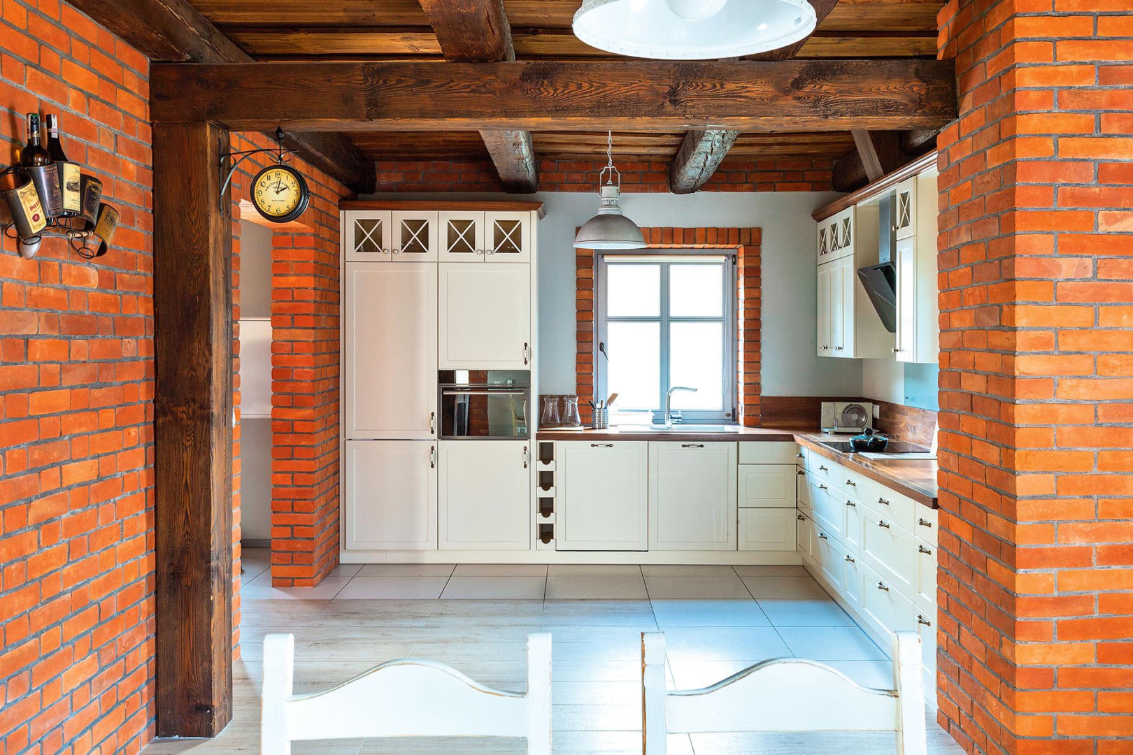

    W prezentowanym domu z drewna bez trudu można odnaleźć te reguły. Ciemne masywne drewno świetnie wpisuje się w klimat domu, w którym nie ma krzykliwych kolorów, za to wiele jest odcieni beżu i szarości. Zwracają uwagę stropy – wypełnienie między belkami stropowymi wykonano ze starych zaimpregnowanych i lakierowanych desek, które pieczołowicie zbierano w czasie rozbiórki.
    Wspaniale prezentują się ściany i obmurowania z cegły kraśnickiej. Takie przegrody są ciepłe i nie potrzebują dodatkowych ozdób. Same w sobie są jak dzieło sztuki. Cegłą wykończono też glify, które obramowują otwory okienne.
    O niezwykłym charakterze wnętrz decydują również podłogi. Na parterze posadzka została wykonana z płytek ceramicznych o wzorze imitującym drewno. Na poddaszu podłogi ułożono ze świerkowych desek szczotkowanych i olejowanych po to, by uzyskać efekt zmatowienia i szlachetnego postarzenia. W sypialniach zdecydowano się na wykładzinę o grubości runa 1 cm. Miękki dywan sprawia, że chodząc po nim boso, ma się odczucie ciepła i przytulności. W wystroju kuchni ton nadają szafki z frontami w kolorze bielonego drewna. Jasne meble nawiązujące zdobieniami do klimatu mazurskiej wsi łączą w sobie wygodę i niewymuszoną elegancję.
