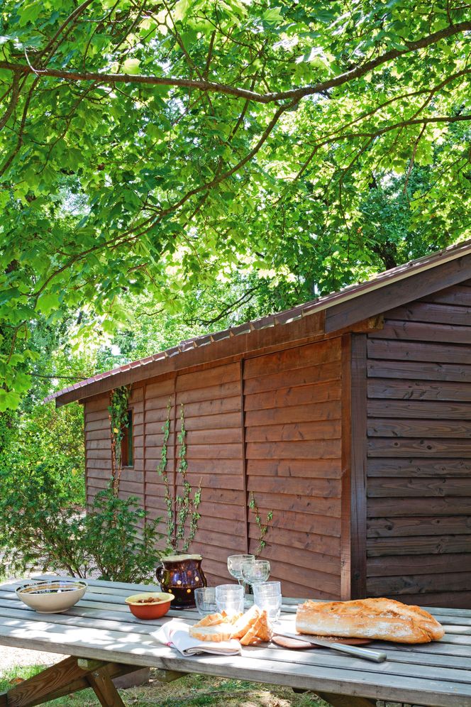

Autor: Szymon Starnawski Lazura, zwana lakierobejcą, uodporni drewniane budowle i elementy wykończeniowe na szkodliwe działanie promieni UV oraz wody, a przy tym nada im ładną barwę
Lakierobejca czy lazura
Próbując rozstrzygnąć ten dylemat, można napotkać informację, że wybór lazury jest zalecany szczególnie wtedy, gdy zależy nam na zachowaniu naturalnego wyglądu drewna. A jeżeli zabezpieczana powierzchnia jest narażona na bardziej intensywne użytkowanie, zaleca się wybór lakierobejcy. Ale na dobrą sprawę oba określenia odnoszą się do barwiącego, transparentnego preparatu, tworzącego na drewnianej powierzchni powłokę o różnym stopniu połysku.
Zwolennicy rozdzielania obu wyrobów doszukują się między nimi różnic, lecz te sprowadzają się do niuansów, które użytkownik może z powodzeniem pominąć. Przykładowo niektórzy producenci i handlowcy twierdzą, że lazury tworzą cieńszą warstwę niż lakierobejce, choć nie ma to znaczenia, skoro i tak przeważnie trzeba je nałożyć przynajmniej dwukrotnie.
Inni wyróżnikiem lazur czynią stopień połysku, zazwyczaj satynowy (półmat), ale nie jest tak, że lakierobejce tworzą tylko połyskliwe powłoki. Tymczasem większość z nich jest dostępna w wersji półmatowej, a niektóre nawet w matowej.
Ponieważ podobieństw jest jednak nieporównywalnie więcej niż domniemanych różnic, uważamy, że lazury i lakierobejce można traktować jako dwie nazwy odnoszące się do tego samego produktu.

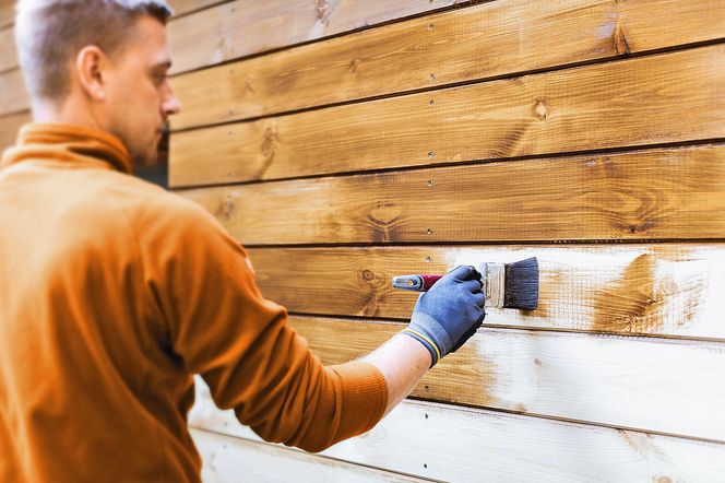

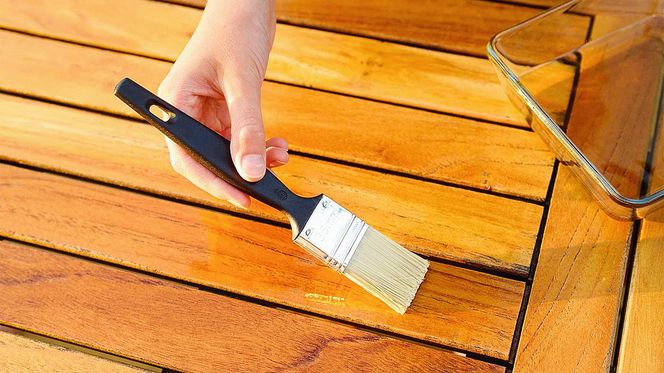

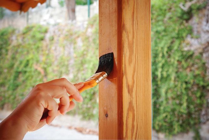

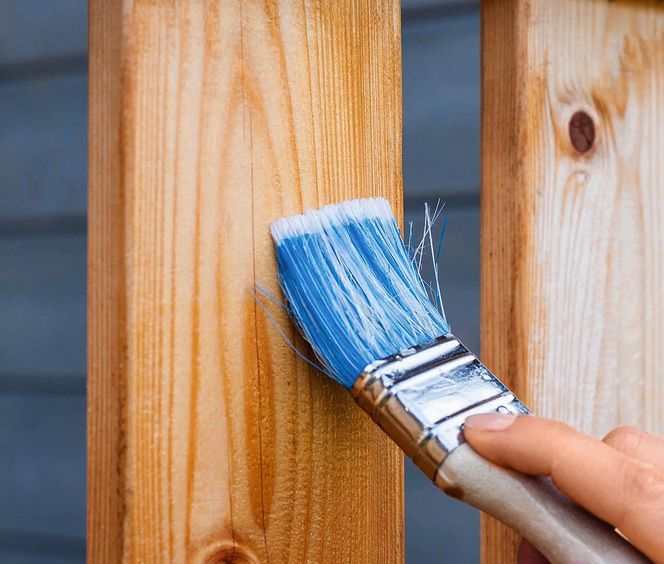

Czym nakładać lakierobejcę
Najprościej użyć do tego pędzli płaskich. Do większych płaszczyzn polecane są szerokie, do krawędzi i detali – wąskie. Można też posłużyć się wąskimi i niezbyt szerokimi wałkami o włosiu krótkim lub średniej długości – 3-9 mm. Polecane są też wałki gąbkowe, pod warunkiem że płaszczyzny przeznaczone do malowania są bardzo gładkie.
Konstrukcje ażurowe – na przykład pergole ogrodowe lub elementy głęboko fakturowane, choćby panele lamelowe, szybciej i wygodniej pomalować lakierobejcą przy użyciu pistoletu natryskowego. Nie stosujmy go jednak w wietrzne dni i upewnijmy się, czy lazura nie jest zbyt gęsta jak na jego możliwości, bo jeśli tak, to może zatkać jego dyszę. Na szczęście w zestawach z pistoletami dołączane są lepkościomierze.

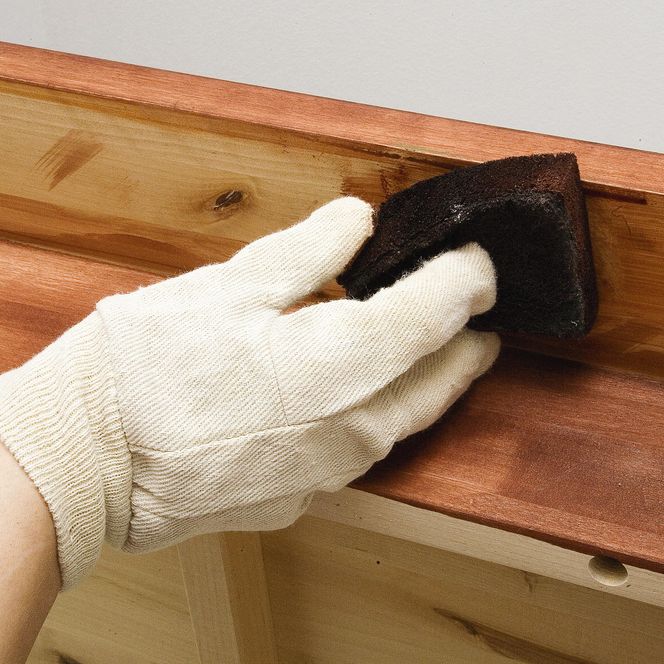

Kolor bez powłoki
Do drewna często stosuje się też bejce. To wodorozcieńczalne lub rozpuszczalnikowe preparaty służące wyłącznie do jego barwienia (niektóre bejce optycznie postarzają drewno lub sprawiają, że imituje marmur). Są bardzo rzadkie, dzięki czemu podczas nanoszenia głęboko wnikają w pory drewna. Nie tworzą powierzchniowej powłoki ochronnej, więc po bejcowaniu trzeba drewno polakierować, aby powstała bariera dla wody i żeby nie chłonęło brudu. Bejcowane drewno nie nadaje się jednak do olejowania.
Kolor bejcy zawsze jest zależny od materiału, który będzie nią pomalowany. Barwa przedstawiona na opakowaniu zazwyczaj jest inna niż ta uzyskana na drewnie. Regułą jest, że drewno nieoszlifowane po zabejcowaniu będzie ciemniejsze niż oszlifowane.
Warto też pamiętać o tym, że im więcej razy pomalujemy bejcą drewno, tym ciemniejszy będzie jego odcień. Ciemniej będzie również wyglądać zabejcowane miejsce poprzecznego przecięcia słojów. Warto wiedzieć, że nie wszystkie gatunki drewna jednakowo łatwo się bejcuje. Trudności mogą sprawić: świerk, modrzew, jesion, lipa.
Samo bejcowanie jest najprostszym zabiegiem dekoracyjnym, jakiemu poddaje się drewno. Bejce nanosi się pędzlem, wałkiem lub pistoletem natryskowym, na oczyszczoną powierzchnię surowego drewna, przeszlifowaną wzdłuż włókien. Wcześniejsze gruntowanie nie jest konieczne. Temperatura powietrza w trakcie bejcowania nie powinna być niższa niż 8oC. Bejcę trzeba nakładać równomiernie wzdłuż słojów, aby natężenie koloru było w każdym miejscu jednakowe. Nadmiar płynu należy zebrać suchym pędzlem.

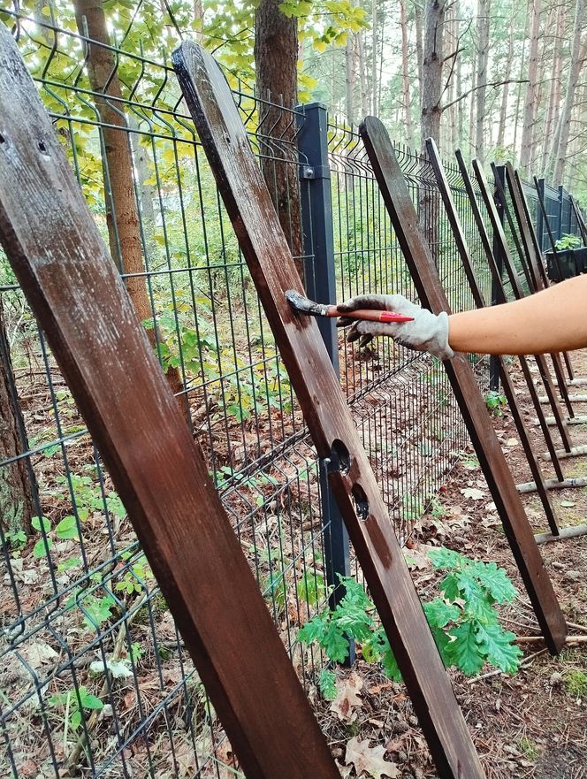

Odnawiamy drewniane sztachety - krok po kroku - 9 etapów

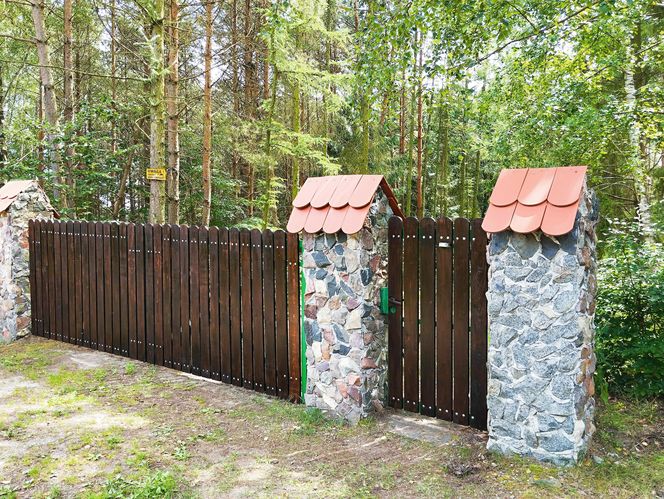

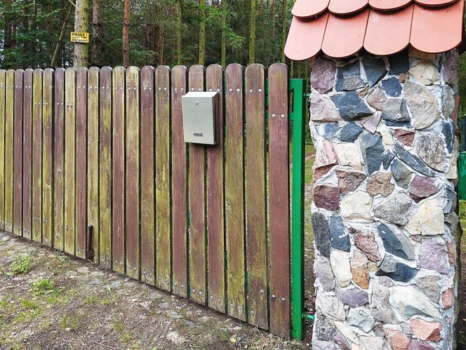

Ochrona drewna
Autor: Magdalena Murat <p>1 Stalowa konstrukcja tej bramy została wykończona kilka lat temu sosnowymi sztachetami, pomalowanymi lakierobejcą</p>
Ochrona drewna
Autor: Magdalena Murat <p>2 Nie można malować drewna mokrego, brudnego, którego powłoka zaczęła się łuszczyć. Dlatego po oględzinach wszystkie deski zdemontowano i przed odnowieniem doprowadzono do właściwego stanu </p>

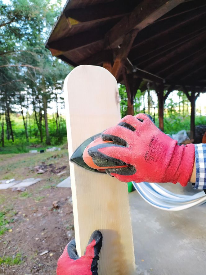

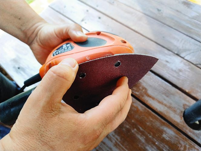

Ochrona drewna

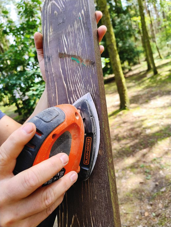

Autor: Magdalena Murat <p>3 Każda deska wymagała przeszlifowania. Użyto do tego szlifierek oscylacyjnych – mniejszej, o stopie typu delta i większej, o stopie prostokątnej</p>
Ochrona drewna
Autor: Magdalena Murat <p>4 Zastosowano najpierw papier i tkaninę ścierną o gradacji 40, później wygładzono papierem gradacji 120</p>
Ochrona drewna
Autor: Magdalena Murat <p>5 Gdy powłoka jest w dobrym stanie, wystarczy ją tylko zmatowić papierem o drobnym uziarnieniu. Zapewnimy w ten sposób lakierobejcy odpowiednią przyczepność</p>

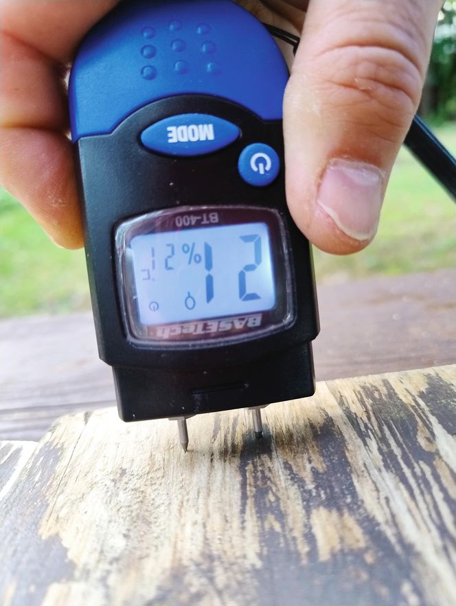

Ochrona drewna
Autor: Magdalena Murat <p>6 Żeby można było malować deski, te muszą mieć wilgotność maksimum 16%. Wilgotnościomierz wykazał, że niektóre trzeba było jeszcze wysuszyć</p>

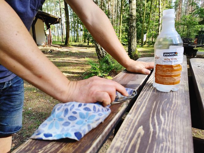

Ochrona drewna
Autor: Magdalena Murat <p>7 Każdą deskę należy przemyć benzyną ekstrakcyjną lub acetonem technicznym, co pozwoli zmyć pył po szlifowaniu i resztki żywicy wyciekającej z okolic sęków</p>

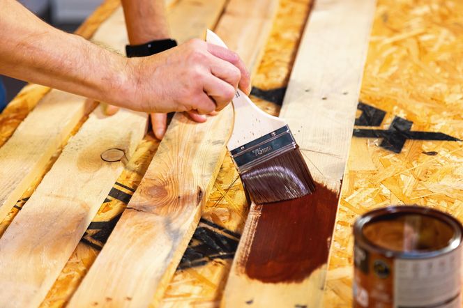

Ochrona drewna

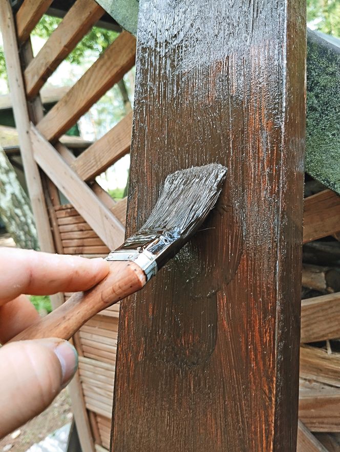

Autor: Magdalena Murat <p>8 Lakierobejcę trzeba przed użyciem starannie wymieszać. Do nanoszenia jej na wąskie deski wystarczy szeroki, płaski pędzel</p>
Ochrona drewna
Autor: Magdalena Murat <p>9 Nakładano przeważnie dwie warstwy. Drugą zaraz po tym, jak pierwsza wyschła</p>

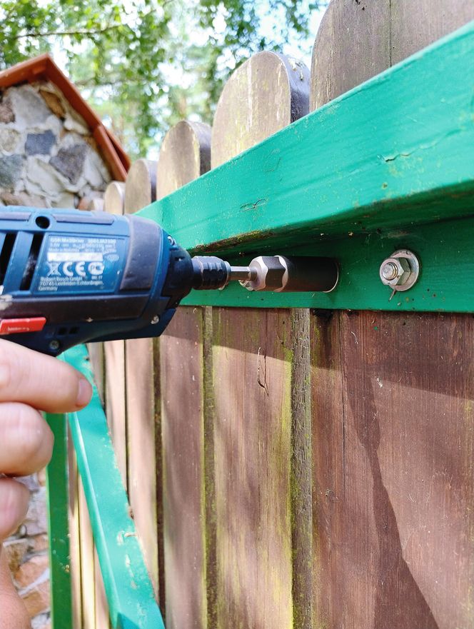

Ochrona drewna
Autor: Magdalena Murat <p>10 Pomalowane, wyschnięte deski przykręcono ponownie do metalowej konstrukcji bramy i furtki, które wcześniej oczyszczono i odnowiono farbą antykorozyjną do metalu</p>
