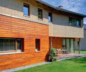

Impregnacja drewna - zmiana koloru
Kolorowe impregnaty zabezpieczają drewno wystawione na działanie promieni UV, które wywołuje jego szarzenie i narusza strukturę. Dzięki dodatkowi barwników możesz zwykłą sosnę pomalować tak, że będzie wyglądała jak dąb czy mahoń. Zanim zamówisz dużą ilość preparatu, lepiej kupić niewielkie opakowanie, żeby sprawdzić barwę na deskach w miejscu, w którym będą one zamontowane. Wymalowania przedstawiane w sklepach najczęściej są przygotowywane na deszczułkach sosnowych. Barwnik na pewno będzie inaczej wyglądał na świerku czy drewnie liściastym. W sklepach lub supermarketach budowlanych możesz je oglądać na przykład w świetle jarzeniowym. W domu ten sam wzór będzie miał inny kolor w świetle żarówek lub świetle dziennym.
