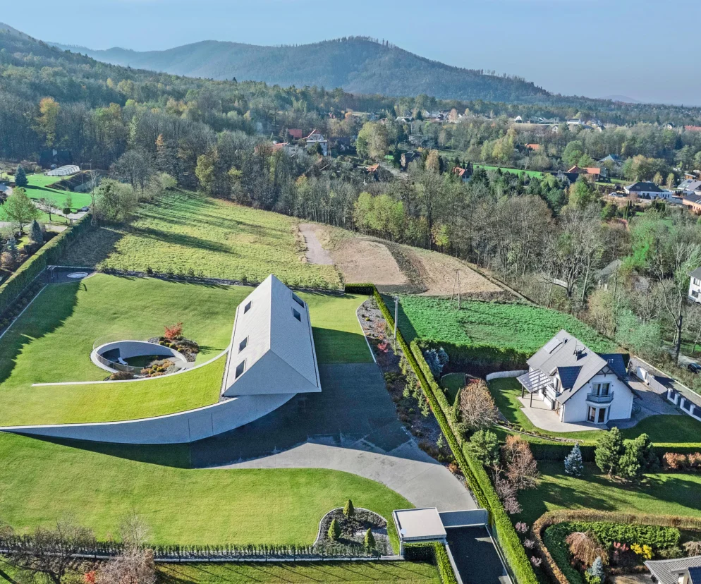

prezentacja Konieczny
Autor: Jakub Certowicz/ Archiwum prywatne Unikatowa forma domu została nakreślona z rozmachem. Jest inspirowana znanym z lotnictwa ruchem – odchyleniem. Dom znalazł się na naszej liście TOP 10 2026 Najciekawszych zrealizowanych projektów

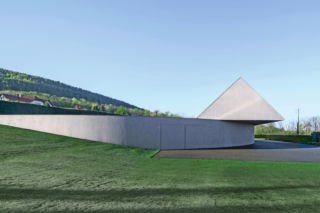

Autor: Jakub Certowicz/ Archiwum prywatne Bryła domu nie ma ozdobników. Nie są potrzebne, gdy forma jest doskonała. Taka powściągliwość jest charakterystyczna dla wszystkich projektów Roberta Koniecznego

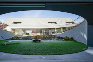

Autor: Jakub Certowicz/ Archiwum prywatne Strefa basenowa została doprojektowana do pierwotnego projektu. Teraz jest jego ważnym dopełnieniem. Dzięki niej, jak stwierdza jego autor „projekt jest kompletny”

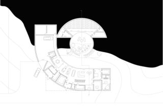

Autor: Rys. KWK PROMES/ Archiwum prywatne Parter. Długi, zakrzywiony plan pozwolił na zaprojektowanie wielu różniących się funkcjami stref i oddzielenie kolidujących sposobem użytkowania

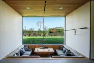

Autor: Jakub Certowicz/ Archiwum prywatne Strefa relaksu z biokominkiem chowanym w blacie stołu
