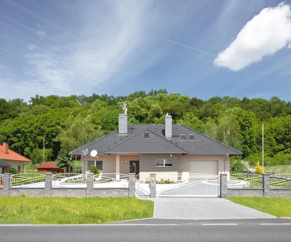

– Mieliśmy już wytypowany projekt, który najbardziej nam odpowiadał, choć i tak wymagał sporej ilości zmian. Wtedy ktoś zwrócił naszą uwagę na inny: Szczęśliwa kraina – Murator M107 - mówią inwestorzy - Proporcjonalna bryła i funkcjonalne wnętrza tak nam się spodobały, że zaakceptowaliśmy również duży dach wielopołaciowy. Zresztą do dziś słyszymy wiele pochwał pod jego adresem, nawet od nieznanych osób. A wysunięte okapy, które latem chronią przed słońcem, zaś w deszczową pogodę umożliwiają obejście domu suchą stopą, są naszym zdaniem jedną z jego największych zalet.

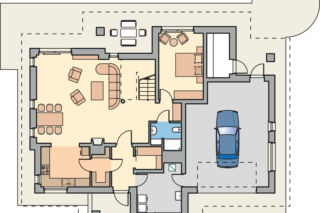

Projekt ma bryłę opisaną na rzucie zbliżonym do prostokąta przekrytą dachem o nachyleniu 35°. Zaproponowane przez jego autorkę materiały wykończeniowe – szara płaska dachówka, biały tynk, deski o ciepłym kolorze i cegła klinkierowa – nadają tradycyjnej sylwetce budynku nowoczesny wyraz. Na tyłach domu znajdują się dwa tarasy – niewielki gospodarczy dostępny z garażu i przestronny wypoczynkowy, na który można się dostać z salonu i sypialni. Układ wnętrz spodoba się osobom, które cenią praktyczne rozwiązania ułatwiające codzienne funkcjonowanie.
Z garażu można szybko dostać się do kuchni, przechodząc przez kotłownię, przedsionek i spiżarnię. Na tyłach budynku znajduje się pomieszczenie gospodarcze dostępne tylko z zewnątrz. To praktyczny składzik narzędzi ogrodowych, dzięki któremu garaż może być zwolniony z funkcji przechowywania. Poza tym mieszkańcy mogą przed wejściem do domu zmienić tu ubranie po pracy na działce. Zaplecze gospodarcze uzupełniają na parterze garderoba przy wejściu i schowek pod schodami oraz dwie kolejne garderoby na poddaszu. Dzięki wydzieleniu przestrzeni do przechowywania o wiele łatwiej urządzić wnętrza pod skosami dachu wielospadowego. Pomaga w tym również wysoka na 126 cm ścianka kolankowa.

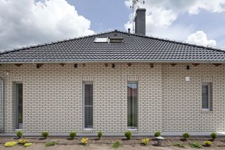

Nie wprowadzono wielu zmian na etapie adaptacji. Tym, na co zwraca się uwagę w pierwszej kolejności, jest inny materiał na elewacji. Inwestorzy zdecydowali się na płyty izolacyjno-elewacyjne wykonane z płytek klinkierowych zatopionych w piance poliuretanowej. Zrezygnowano również z okien narożnych, które w projekcie były zaplanowane w kuchni, kotłowni, salonie i sypialni na dolnej kondygnacji.
– Uznaliśmy, że są one za drogie, i w miejsce części z nich zamontowaliśmy po dwa okna: takie o typowej szerokości i węższe, umieszczone w prostopadłej ścianie. Między oboma przeszkleniami znajduje się murowany narożnik – mówi pan Leszek. Na takie rozwiązanie zdecydowano się w kuchni i salonie, natomiast w sypialni na parterze i kotłowni zamiast okien narożnych zamontowano zwykłe. Poza tym w trakcie adaptacji powiększono okno kuchenne w fasadzie i dodano okno połaciowe w łazience pod skosami. Największą zmianą na parterze było odwrócenie biegu schodów i rezygnacja ze schowka pod nimi.

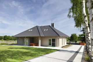

Przed rozpoczęciem budowy sporo pracy trzeba było włożyć w uporządkowanie działki na dom. Parcela o powierzchni 2500 m2 była gęsto porośnięta roślinnością, którą inwestorzy samodzielnie usunęli. Postanowili zachować tylko drzewa rosnące przy granicy z sąsiednią posesją i dziś są z tej decyzji bardzo zadowoleni: wyrośnięte brzozy nie tylko pięknie wyglądają, lecz także w gorące letnie popołudnia zapewniają bezcenny cień od strony zachodniej. Drzew w najbliższej okolicy zresztą nie brakuje: za domem, vis-à-vis tarasu, rośnie las, w pobliżu znajduje się chroniony obszar Natura 2000. Pod ogrodzenie podchodzą czasem jelenie, sarny, dziki, borsuki i jenoty, a tuż za nim rosną grzyby. Na niebie można zobaczyć łabędzie, kormorany i czaple. Nic dziwnego, że inwestorzy czują się tu trochę jak na wakacjach.
