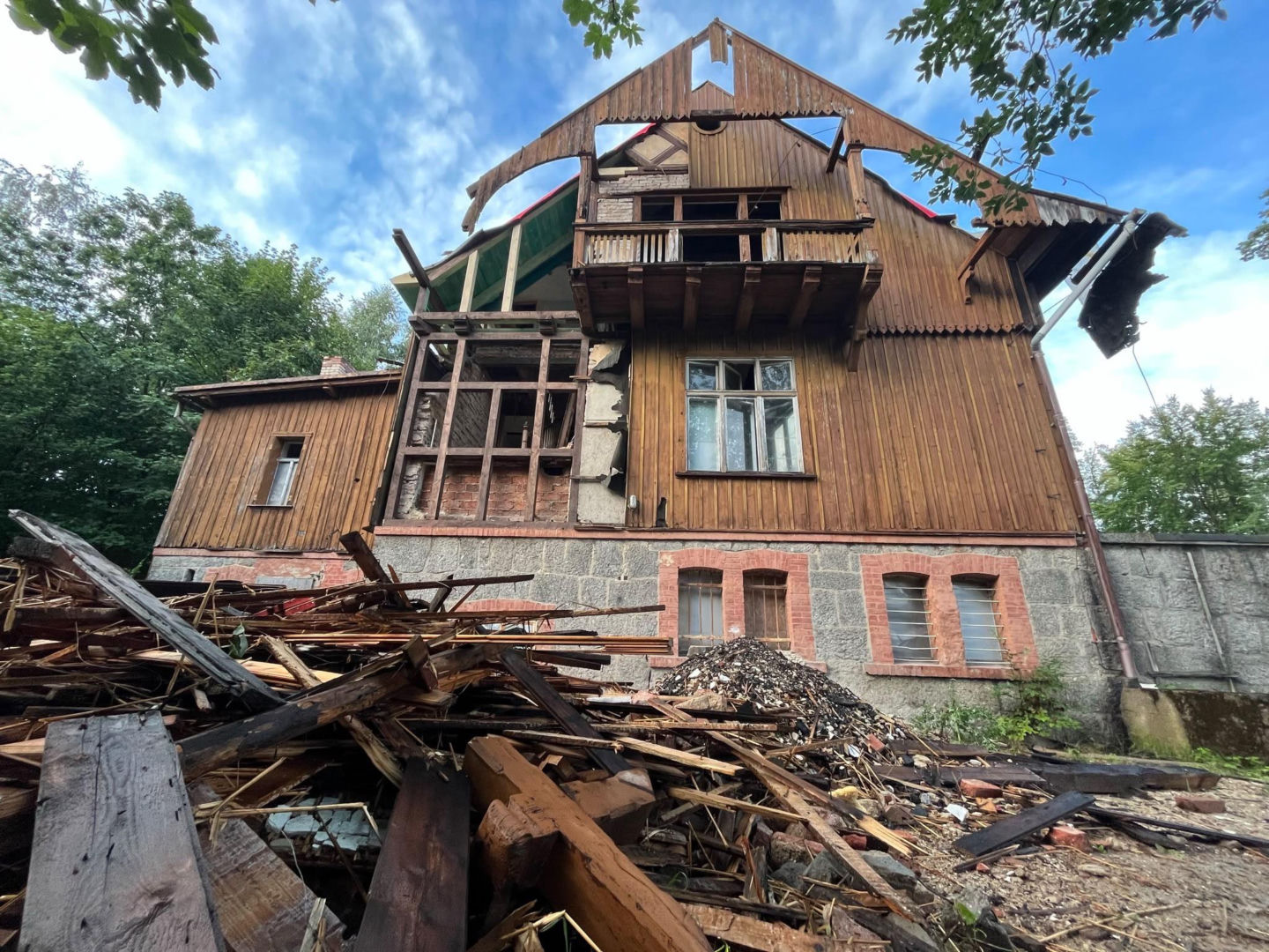

Stan techniczny domu był bardzo zły. Pokrycie dachu, częściowo z papy, częściowo z blachy, nie chroniło już wnętrza przed deszczem. Woda dostawała się do budynku, a jeden z drewnianych stropów zaczął się uginać. Kosmetyczny remont nie wchodził w grę, bo trzeba było już zabezpieczyć konstrukcję przed katastrofą.
- Z jednej strony domu dach przeciekał tak mocno, że woda lała się do środka, Zaraz po zakupie znaleźliśmy człowieka, który doraźnie połatał pokrycie. Wystarczyło na kilka miesięcy, aż znaleźliśmy wykonawcę właściwego remontu. To była pierwsza i najważniejsza rzecz z punktu widzenia uratowania budynku. Bez tego jedna strona mogłaby się zawalić - mówi Adam.
Okazało się, że nie trzeba wymieniać całej konstrukcji dachu. Wykonawca sprawdził więźbę belka po belce. Większość drewna nadawała się do pozostawienia; wymieniono tylko część deskowania i pojedyncze krokwie. Na dachu położona została nowa ceramiczna dachówka. Udało się przez to zachować dawną formę dachu i pokrycie, którym był prawdopodobnie pierwotnie pokryty.
W czasie remontu dochodziło czasami do nieoczekiwanych zdarzeń. Właściciele do dzisiaj wspominają szczególnie jedno z nich. Na półpiętrze dawni lokatorzy wykonali łazienkę, z której woda przez lata przedostawała się do ściany. Podczas demontażu prowizorycznego fragmentu stropu uszkodzona ściana runęła. To była dla Agaty i Adama przestroga, że w takim domu zawsze mogą się zdarzyć jakieś niespodzianki podczas remontu, bo pewne wady i usterki często ukryte ukryte są gdzieś w zakamarkach murów.
Willa przed remontem
Autor: Archiwum prywatne/ Archiwum prywatne Willa przed remontem

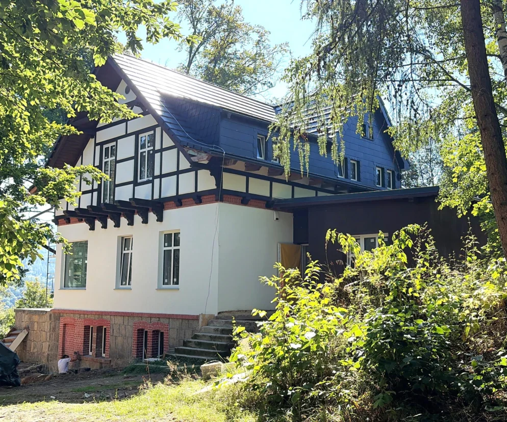

Mur pruski, granit i współczesne rozwiązania

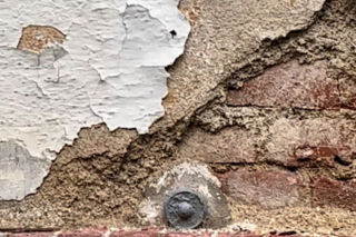

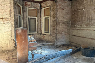

- Dom przejęliśmy kompletnie rozgrabiony. Znaleźliśmy nawet stary artykuł, w którym poprzednia właścicielka opowiadała o kradzieżach. Ze ścian wyciągnięto przewody. W środku leżały zagrzybiałe materace, butelki i różne śmieci. Parkiet się podnosił i nie nadawał do uratowania. Część okien była wybita i zabita deskami - opowiada Agata.
Projekt renowacji przygotowała pracownia architektoniczna z Jeleniej Góry, znana już właścicielom z inwestycji dla rodziców.

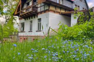

Budynek ma mieszaną konstrukcję: przyziemie opiera się na granicie, wyżej są ściany murowane oraz drewniany szkielet z ceglanym wypełnieniem, czyli mur pruski. Prace prowadzone są z uwzględnieniem wymagań konserwatorskich. Dlatego izolację termiczną przewidziano od wewnątrz, by zachować wygląd historycznych elewacji. Architekt konsultował dobór rozwiązań do takich ścian również ze specjalistami w Niemczech, gdzie takich renowacji przeprowadza się znacznie więcej niż w Polsce.
- Od początku chcieliśmy odtworzyć wszystkie detale. Po to kupiliśmy dom i zaczęliśmy od dachu, żeby wszystko co tylko możliwe się zachowało, a nie rozpadło. Architekt był zachwycony z możliwości przygotowania dokumentacji remontu takiego budynku. Konsultował technologie, któree chciał zastosować, m.in. pod względem dyfuzji pary wodnej. Chodziło przede wszystkim, aby zastosować materiały, które nie zamkną wilgoci w ścianach - mówi właścicielka.
Układ pomieszczeń w dużej części przetrwał. Zmieniły się funkcje niektórych wnętrz: dawna kuchnia stała się sypialnią z łazienką. W jednym miejscu pozostawiono sam drewniany szkielet ściany, bez ceglanego wypełnienia, dzięki czemu oddziela on pomieszczenia, nie zamykając perspektywy. Odbudowana klatka schodowa ma konstrukcję stalową stylizowaną na drewnianą, a stopnie wykonano z jesionu. To pozwoliło usztywnić tę część budynku.

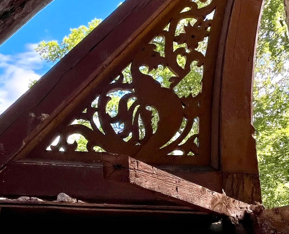

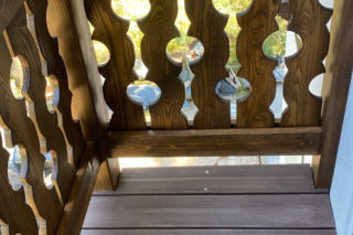

Szczególnej staranności wymagały elementy, które nadają willi niepowtarzalny charakter. Na balkonach odtworzono tralki według nielicznych zachowanych egzemplarzy. Na tych elewacjach, gdzie balustrady były pierwotnie prostsze, nie dodawano nowych zdobień. Trwają też prace nad detalami wiatrownic i charakterystycznymi karkonoskimi smokami zdobiącymi mały balkon nad wykuszem.
- Na jednym balkonie ocalały może cztery tralki, więc według nich zrobiliśmy pozostałe. Nad tarasem jest wykusz, a na nim mały balkon, ażurowymi osłonami z motywem karkonoskich smoków. Odtworzyliśmy je, bo oryginały były tak zniszczone, że rozsypały się przy próbie oczyszczenia. Nowe zostały wycięte, czekają na malowanie i montaż - opowiada inwestorka.

Motyw smoka na ażurowej dekoracji balkonu
Autor: Archiwum prywatne/ Archiwum prywatne Motyw smoka na ażurowej dekoracji balkonu
