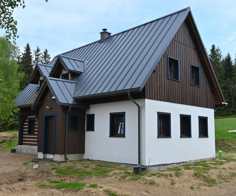

Choć bryła budynku wyraźnie nawiązuje do dawnych domów przysłupowych, konstrukcyjnie jest to współczesny dom murowany.

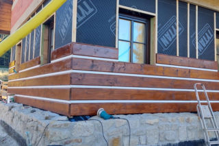

– Nasz budynek jest imitacją domu przysłupowego. Słupy mają takie same wymiary jak dawniej, ale nie pełnią funkcji konstrukcyjnej – wyjaśnia Rafał.
Dom wzniesiono z pustaków ceramicznych, ocieplono wełną mineralną i otynkowano na części elewacji oraz zastosowano okładzinę drewnianą na części przysłupowej imitującej konstrukcję zrębową. Te drewniane elementy elewacji, proporcje bryły oraz charakterystyczny układ słupów podkreślają tradycyjny charakter budynku.
- Inspirację mieliśmy na sąsiednich działkach gdzie wznoszą się dwa tradycyjne domy przysłupowe. Są to duże budynki, a my chcieliśmy wybudować mniejszy. Wszystkie tworzą piękny zakątek tradycyjnej architektury miasta – mówi Rafał.
Inwestorzy nie chcieli jednak tworzyć skansenu.
– Chcieliśmy pokazać, że taki dom można użytkować współcześnie. Nie musi oznaczać małych okien i ciemnych wnętrz.
Najlepszym przykładem są duże przesuwne przeszklone drzwi tarasowe w salonie. To autorski pomysł architekta, który miał wprowadzić do tradycyjnej bryły odrobinę nowoczesności.

Realizacja trwała około dwóch lat. Stan surowy wykonała wyspecjalizowana firma, ale większość późniejszych prac Rafał przeprowadził samodzielnie. – Instalacje, elewację i wykończenie robiłem w zasadzie sam.
Nie był to łatwy okres. W trakcie budowy rodzinie urodziło się dziecko, a codzienne dojazdy na plac budowy z wynajmowanego mieszkania pod Jelenią Góra zajmowały nawet kilkadziesiąt minut.
– Były momenty zwątpienia. Wszystko opierało się na budżecie, a ja od rana do wieczora byłem na budowie.
Mimo to udało się doprowadzić inwestycję do szczęśliwego końca, choć pierwszy sezon grzewczy właściciele spędzili jeszcze bez pełnego docieplenia ścian. Chcieli już jednak być na miejscu i nie marnować czasu na zbędne dojazdy.
Jednym ze współczesnych rozwiązań jest duże okno tarasowe, które zaprasza do salonu pobliską łąkę i las. Z kuchni roztacza się widok na Wysoki Kamień. Trudno było nie skorzystać z darów jakie na pięknej działce na 800 m n.p.m. oferowała natura. Teraz mogą podziwiać sudeckie pejzaże nawet nie wychodząc z domu.
