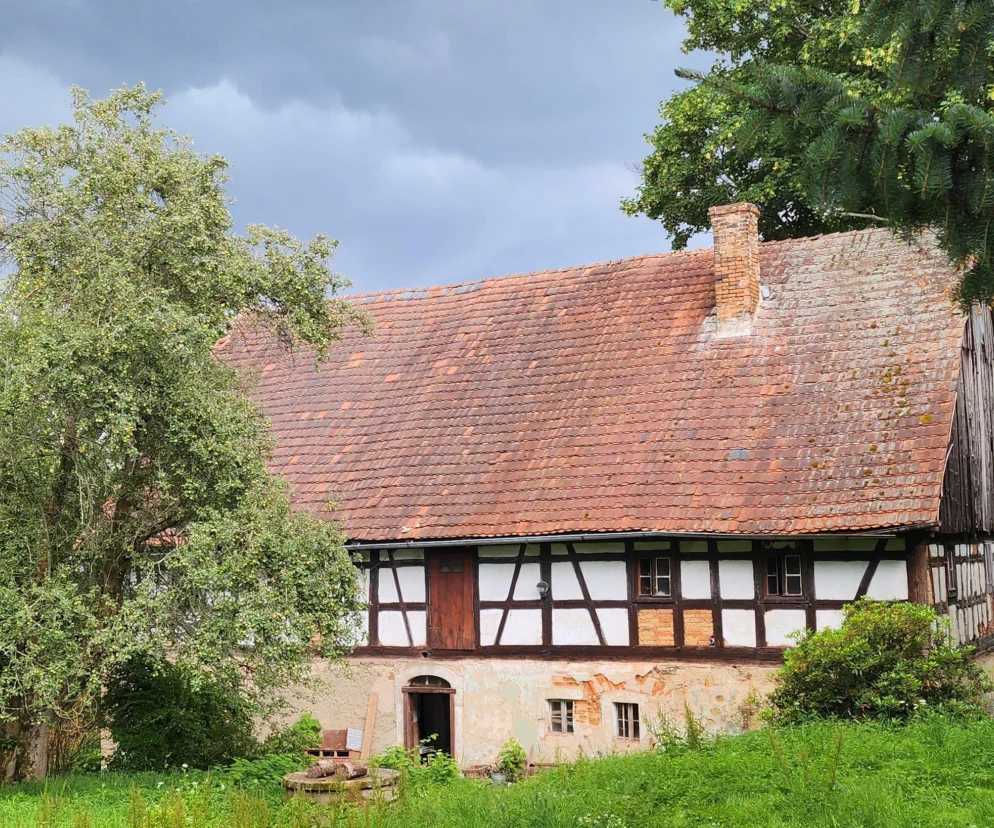

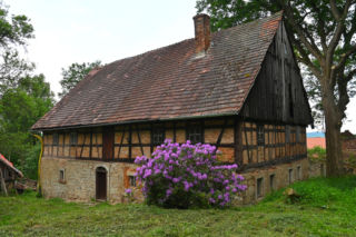

Dom, który z zewnątrz wyglądał lepiej niż w rzeczywistości
Jednym z największych wyzwań okazał się dach. Z zewnątrz sprawiał całkiem dobre wrażenie, jednak szczegółowe oględziny pokazały, że wymaga gruntownej interwencji.
– Dach z zewnątrz wygląda o wiele lepiej, niż pokazuje to jego stan faktyczny – przyznaje właściciel.
Problem wynikał z historii budynku.
– Pierwotnie konstrukcja więźby była przygotowana pod lżejsze pokrycie, prawdopodobnie gont lub strzecha. Ktoś później zastąpił je podwójną karpiówką i dach zaczął się rozjeżdżać pod tym dodatkowym ciężarem, do którego nie został zaprojektowany.
Dlatego też pierwszym krokiem było zabezpieczenie budynku przed kolejnymi przeciekami.
– Przed zimą wzięliśmy ekipę, która połatała największe dziury, położyła membranę na w połowie zawalonym dachu stodoły i założyła tymczasowe rynny. Chodziło przede wszystkim o to, żeby przestało zalewać budynki, co w efekcie prowadziłoby doich dalszej degradacji i kolejnych zniszczeń.
Docelowo dach ma odzyskać historyczny wygląd.
– Chcemy wrócić do tego, co było pierwotnie, czyli do gontu drewnianego.
Remont będą prowadzić znani w regionie rzemieślnicy, m.in. Witold Podsiadło, który wykona wszystkie prace ciesielskie w domu i stodole.
– Być może zastosujemy bloczki z mieszanki gliny i sieczki w miejsce rozpadających się cegieł muru pruskiego w elewacjach zewnętrznych. Ten materiał pozwoli zachować starą konstrukcję i rysunek belek, a jednocześnie ma lepsze parametry izolacyjności cieplnej od cegły – mówi Grzegorz.
