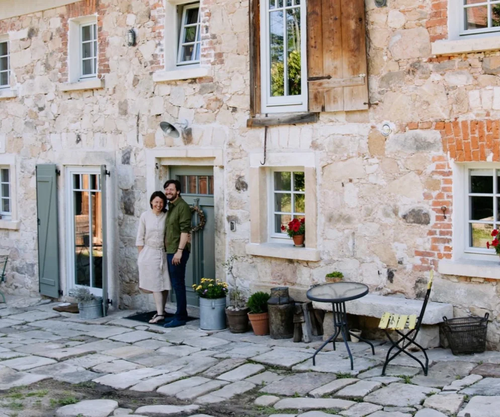

Dom nie zrobił wielkiego wrażenia na samym początku, ale przyszykował niespodzianki, które utwierdziły państwa Martę i Filipa w słuszności decyzji zakupu. – Można powiedzieć, że na początku remontu odkuliśmy historię tego budynku – uśmiecha się pan Filip. – Jedną z pierwszych rzeczy było skucie tynków. Zrobiliśmy to sami, bo był na to czas. Robota straszna, ale z każdym uderzeniem dłuta otwieraliśmy coraz szerzej oczy ze zdziwienia. Gruba warstwa tynku kryła niesamowite kamienne mury z piaskowca, gdzieniegdzie uzupełnione cegłą. Uwidoczniły historię domu, który ma pewnie z 300 lat. Ściany nie powstawały w jednym czasie, co widać w układzie warstw. Wznoszono je etapami, zastępując pierwotną konstrukcję przysłupową. Nasz dom był kiedyś przysłupowym domem z drewna, jak dawniej większość w Kleczy i jej okolicach. Prawdopodobnie podczas remontów wymieniano kolejno elementy drewniane, zastępując je kamieniem, a cegłą obrabiano otwory okienne. Wewnątrz domu zachowała się część ścian ryglowych, które prawdopodobnie pochodzą z pierwotnej konstrukcji – mówi pan Filip.

W ścianie frontowej nad wejściem do domu znajduje się frapujące duże okno, inne niż wszystkie, a w dodatku w drewnianej framudze i z okiennicą. Drewno jest już bardzo stare. Po odkuciu tynków tajemnica okna przestała być tajemnicą. Było to pierwotnie w domu przysłupowym, a być może nawet po zastąpieniu drewna kamieniem wyjście na nieistniejący już drewniany balkon. Takie balkony zachowały się na wielu budynkach w okolicy, nawet w domu obok, który też jest już murowany, choć zachował na piętrze ryglowy fragment. To był charakterystyczny element miejscowej architektury. Świadek drewnianej historii domu. Stara, drewniana, nieco przekrzywiona framuga i okiennica stała się oprawą dla dużego nowego okna i prezentuje się doskonale na tle murowanej kamienno-ceglanej fasady.

Kolumnie i sklepieniom krzyżowym parteru towarzyszyła posadzka z dużych płyt piaskowca. Nie było jej widać, bo pokryta była warstwami brudu, pyłu i wielu innych substancji. Trzeba było ten niemal skamieniały gruby nalot zeskrobać. Nie było to takie proste, bo trzymał się mocno. Wymagało to niemal archeologicznej precyzji i delikatności. Piaskowcowa posadzka jest teraz pierwszym elementem, który na swojej drodze spotykają goście i wydają z siebie cichy odgłos zachwytu. Kamień po oczyszczeniu nie wymagał żadnych zabiegów konserwujących. Wystarcza regularne sprzątanie. Z piaskowca jest też oryginalna opaska wokół domu i część podwórka. Co ciekawe podwórko było na pewno podnoszone, bo pod płytami, które widać i warstwą ziemi są kolejne starsze płyty, a być może pod nimi kolejne.
