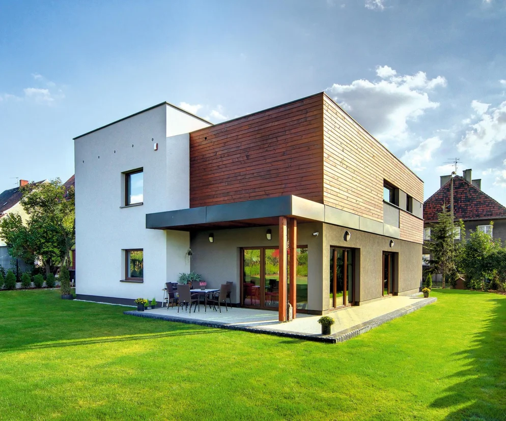

Prosta, kubiczna bryła
Niewidoczny dach sprawia, że na pierwszy plan wysuwa się kubiczna bryła składająca się z dwóch prostopadłościennych elementów. Taki zamysł architektoniczny jest konsekwencją rozdzielenia stref domu ze względu na pełnione przez nie funkcje. Prostopadłościan znajdujący się na pierwszym planie jest wyższy i szerszy. W tej części architekci zaprojektowali duży garaż, gabinet pani domu i łazienkę dla gości na parterze oraz sypialnie na piętrze. W drugim prostopadłościanie mieści się strefa dzienna – najbardziej reprezentacyjna. Ta część domu jest niższa, węższa i nieco bardziej cofnięta w głąb działki. Jej wysokość wynika z przeznaczenia. Zaprojektowano w niej dwukondygnacyjny salon.
Duże przeszklenia i drewniana elewacja
Reprezentacyjną część domu otwierają na działkę duże i mniejsze przeszklenia wychodzące na trzy strony świata – zachodnią, północną i wschodnią. Na antresoli, nad kuchnią – chcąc zaoszczędzić miejsce na parterze – wygospodarowano powierzchnię na pomieszczenia gospodarcze.
Przytulone do siebie proste bryły różnią się nie tylko wielkością, ale też sposobem wykończenia elewacji. Większy pokrywa jasnoszary tynk. Mniejszy, reprezentacyjny, ma bardziej zróżnicowaną elewację – jej dolną część wykończono grafitowym tynkiem, a górną – bejcowany świerkiem. Obie – tak różne – części bryły zostały scalone przez ramy wykonane z blachy, które akcentują główne wejście do domu, boczne wejście do gabinetu, bramę garażową oraz wyjście na taras. Całość mogłaby się wydawać monumentalna, gdyby nie wstawki z tynku na elewacji podkreślające poziome linie okien i niewielki cokół.
