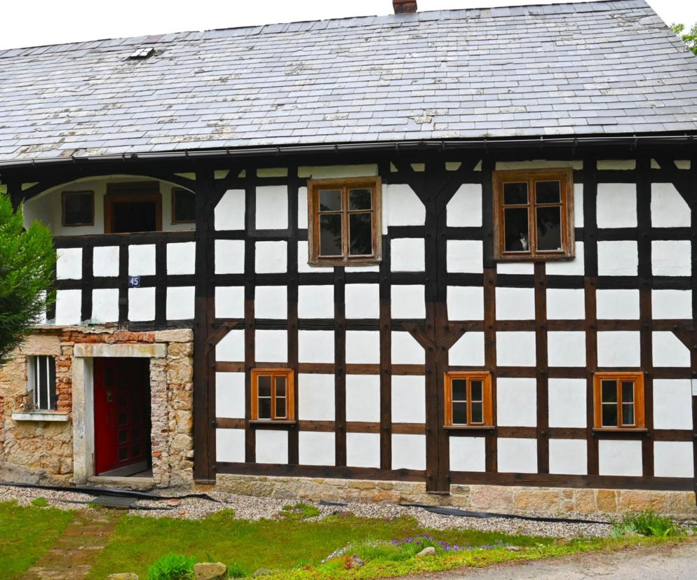

– Szukaliśmy z mężem domku w odległości do stu kilometrów od Wrocławia, na wsi, najlepiej w górach. I tak trafiliśmy na dom w Twardocicach. Miał jeszcze wtedy taki dziwny, niebieskawy kolor - pola szachulcowe były pomalowane na zielono-niebiesko, ale było to urokliwe – mówi Elżbieta. – Nie mieliśmy jeszcze wtedy pojęcia, że mamy do czynienia z domem przysłupowym – dodaje. Na początku był zachwyt pięknem starej architektury, rysunkiem drewnianych belek na szachulcowym piętrze, a przede wszystkim maleńkim balkonikiem, loggią, który ozdabia ścianę od ulicy. Decyzję o kupnie podjęli niemal natychmiast i w ciągu dwóch tygodni sfinalizowali zakup. – Zakochaliśmy się w tym domu od razu. Spodobał nam się pod każdym względem, chociaż nie wiedzieliśmy jeszcze, co kryje się pod wszystkimi warstwami tynku i farby – uśmiecha się Elżbieta.

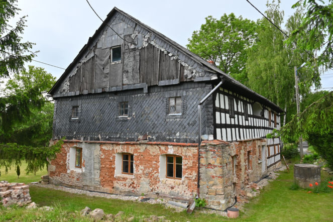

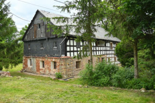

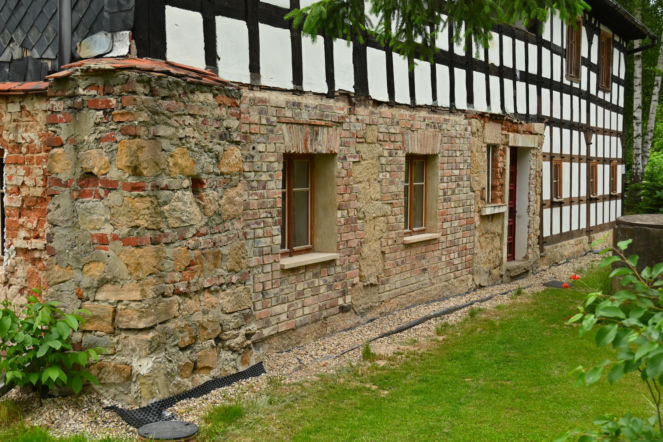

Przysłupowy dom w Twardocicach w czasie remontu
Autor: Dariusz Jędrzejewski Przysłupowy dom w Twardocicach w czasie remontu

Wyremontowane - ściana ceglana parteru i szachulcowe piętro
Autor: Darek Jędrzejewski Wyremontowane - ściana ceglana parteru i szachulcowe piętro

Remont rozpoczął się od niespodzianek. Mimo szczegółowych projektów architektonicznych i konserwatorskich, pierwsze prace ujawniły konieczność wzmocnienia fundamentów i wykonania drenażu odwadniającego - co wstrzymało inne działania. Właściciele zdecydowali się równocześnie remontować wnętrze, odkrywając warstwa po warstwie oryginalne podłogi przykryte wykładzinami z lat 80. XX w. i ściany pod tynkiem. Największe problemy to wilgoć i wysokie koszty.  W domu nie można stosować nowoczesnych rozwiązań jak styropian czy płyty gipsowe, które zatrzymują wilgoć. Wszystko musi być niemal jak dawniej, a więc zaprawy wapienno-piaskowe, glina, sieczka, słoma i drewno. Nie ma mowy o żadnym współczesnym cemencie, zaprawie czy nawet gwoździach. Wszystko to rzemieślnicza ręczna robota ciesielska, zgodna z oryginalnymi technikami z XVIII wieku. Reprezentantem współczesnej technologii jest specjalna odmiana betonu komórkowego o bardzo małej gęstości stosowana do ociepleń od wewnątrz i innych prac w obiektach zabytkowych.
Remont - najważniejszy jest dobry plan
Dom wymaga bardzo rozległych prac remontowych, więc zgodnie z radą specjalistów jest on podzielony na etapy. To według niego powoli realizowana jest cały proces przywracania zabytku do stanu sprzed lat. To ogromne przedsięwzięcie, bo w zasadzie nie ma elementu, który nie wymagałby naprawy czy remontu. Lista jest szeroka i obejmuje wszystkie części domu.

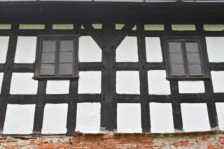

  • Naprawę ścian szachulcowych (widocznych od południa, zatynkowanych od wschodu i północy) gliną i sieczką.
  • Ocieplenie i malowanie wnętrza izby zrębowej, z zachowaniem oryginalnej zrębowej ściany wewnętrznej.
  • Rekonstrukcję stolarki okiennej w izbie zrębowej i alkierzu – drewniane, skrzynkowe okna z pojedynczymi szybami, wzorowane na oryginalnych.

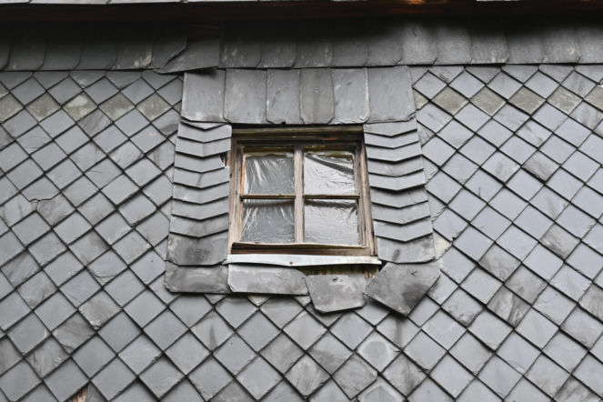

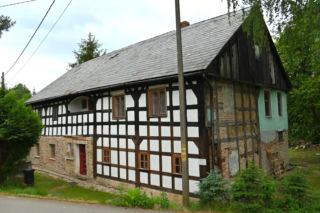

  • Naprawę zewnętrznej ściany od strony drogi, gdzie cegły dosłownie same wypadały oraz szczytowych ścian z łupkiem układanym we wzory.
Obecnie trwają prace nad oknami na pierwszym piętrze, w tym w loggii. Przyszłe wyzwania to remont więźby dachowej z użyciem belek z innego rozebranego budynku i ponowne ułożenie łupka – koszty samej konstrukcji dachowej oszacowano na 250 tysięcy złotych bez materiału.
