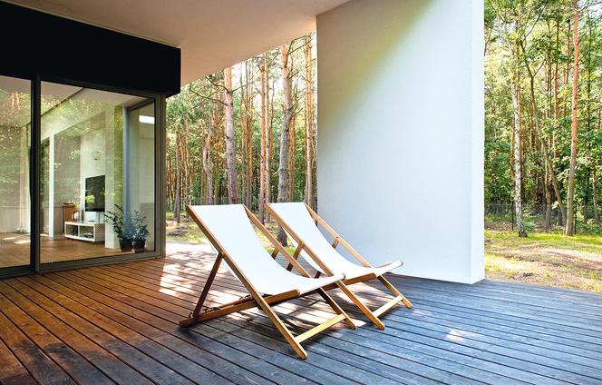

Nowoczesny taras z jasnego drewna przy ciemnoszarym domu. O zaletach drewna i kompozytu przeczytasz na Muratordom.

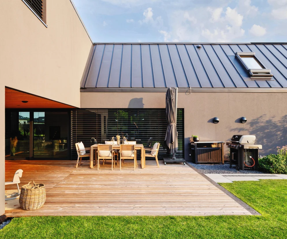

Autor: Tomasz Zakrzewski, projekt domu: Robert Skitek/RS+ ROBERT SKITEK, projekt ogrodu: Tomasz Kurtek/KURTEK LANDSCAPE DESIGN STUDIO Dzięki nawierzchni na poziomie gruntu taras płynnie przechodzi w strefę wypoczynkową na poziomie trawnika. Grill najlepiej usytuować poza obrębem drewnianej posadzki

Drewno od lat pozostaje synonimem elegancji. Naturalny rysunek słojów, ciepły kolor oraz przyjemna w dotyku powierzchnia sprawiają, że drewniany taras doskonale komponuje się z ogrodem i zielenią. Wielu inwestorów podkreśla również, że drewno nagrzewa się wolniej niż niektóre materiały wykończeniowe, dzięki czemu chodzenie po nim boso jest bardziej komfortowe podczas upałów.
Do wykonania tarasu wykorzystuje się zarówno gatunki krajowe, takie jak sosna, świerk czy modrzew, jak i drewno egzotyczne - między innymi bangkirai, garapę czy massarandubę. Im bardziej trwały gatunek, tym wyższa cena materiału.
Naturalne drewno wymaga jednak regularnej konserwacji. Aby zachowało swój wygląd i odporność na wilgoć, należy je okresowo olejować lub impregnować. Bez odpowiedniej pielęgnacji deski mogą szarzeć, pękać i szybciej się zużywać.

Autor: Jacek Kucharczyk, projekt Marcin Rubik Drewniany taras pasuje do domów położonych na leśnych działkach. Układa się go na betonie lub tłuczniu

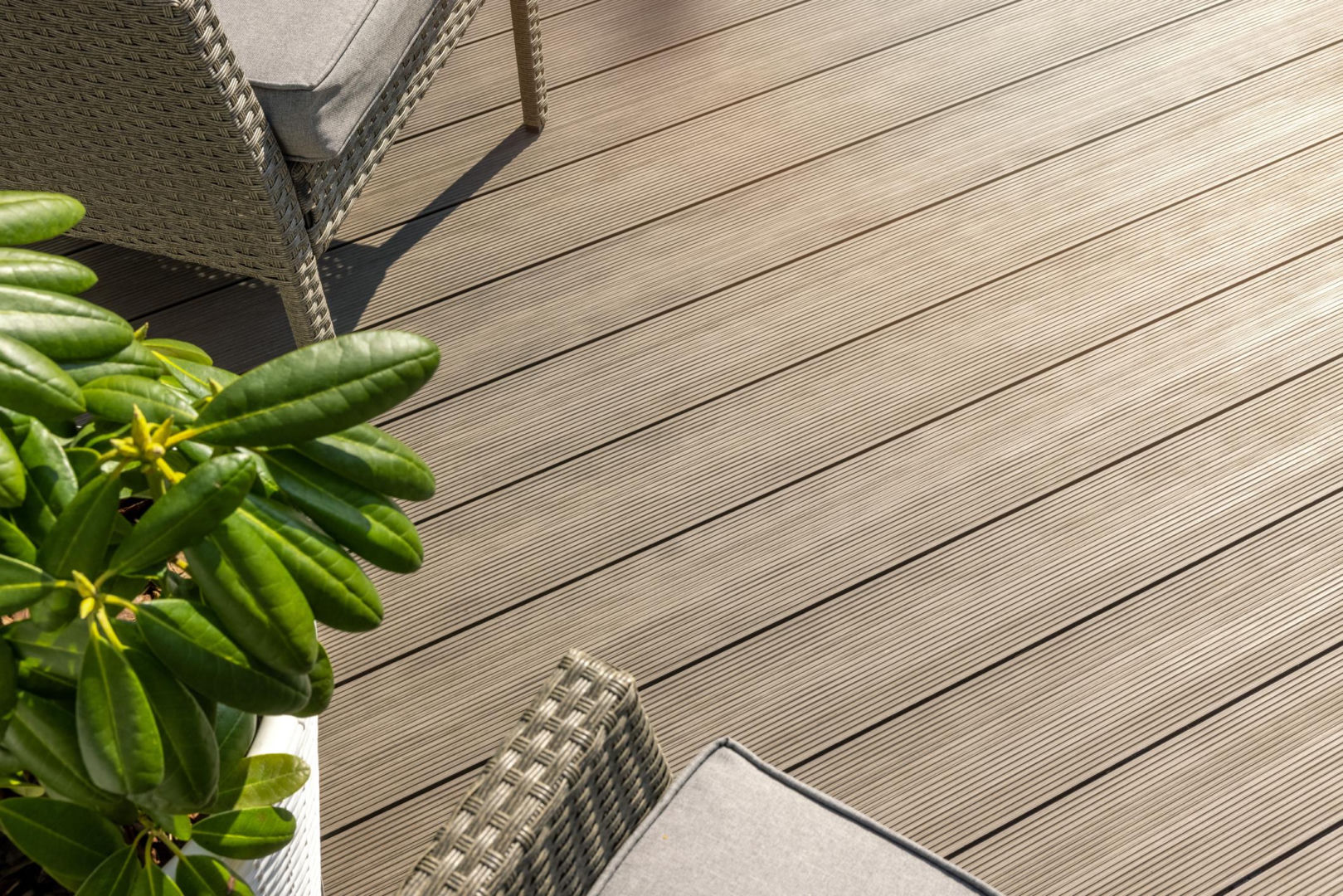

Deski kompozytowe powstają z mieszanki mączki drzewnej oraz tworzyw sztucznych. Dzięki temu łączą wygląd drewna z większą odpornością na działanie czynników atmosferycznych. Nie wymagają impregnacji ani malowania, a do codziennej pielęgnacji zwykle wystarcza mycie wodą z dodatkiem łagodnego detergentu.
To właśnie łatwość utrzymania jest największą zaletą kompozytu. Dla wielu właścicieli domów brak konieczności corocznego olejowania oznacza sporą oszczędność czasu i pieniędzy.
Trzeba jednak pamiętać, że jakość kompozytu jest bardzo zróżnicowana. Najtańsze produkty mogą z czasem blaknąć, odkształcać się lub nagrzewać mocniej niż drewno. Dlatego przy zakupie warto zwrócić uwagę nie tylko na cenę, ale również na klasę produktu, gwarancję producenta i sposób montażu.

Autor: rosntik/ Getty Images Kompozyt jest odporny na wilgoć, nie pęka i nie wypacza się tak łatwo jak drewno. Dlatego coraz częściej wykorzystuje się go do budowy tarasów, balkonów, pomostów czy ścieżek ogrodowych
