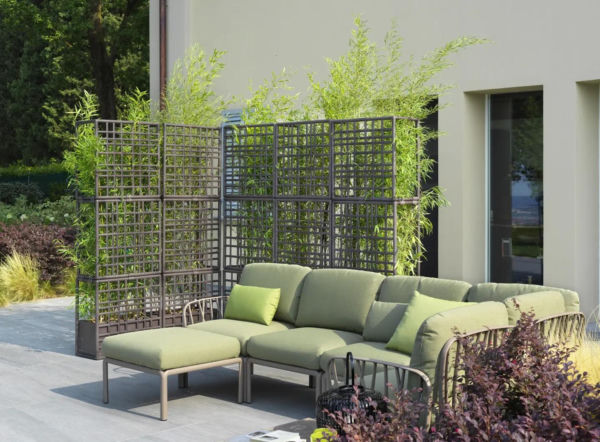

Nowoczesny taras z kanapą, czarnymi fotelami i roślinami. O tym, jak stworzyć zielony parawan, przeczytasz na Muratordom.

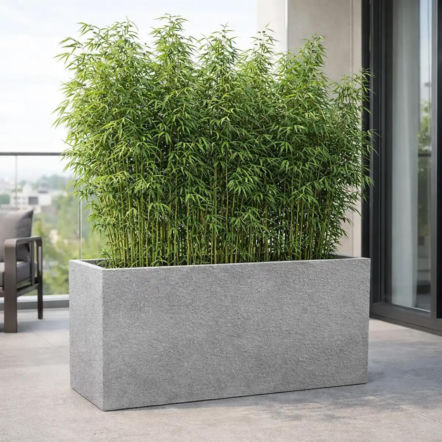

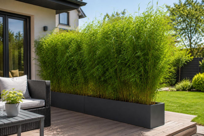

Fargesia rufa – gęsty bambus do dużej donicy
Fargesia rufa, czyli fargezja rdzawa, jest jednym z najlepszych wyborów na dość szczelny, zielony parawan. Tworzy wiele cienkich pędów i gęste kępy, które dobrze zasłaniają taras. To bambus kępowy. Nie rozrasta się długimi, agresywnymi rozłogami jak niektóre inne bambusy, w donicy można więc łatwiej utrzymać go w ryzach. Jeżeli osłona ma działać od razu, warto kupić egzemplarze mające już przynajmniej około 120-150 cm wysokości i ustawić kilka donic obok siebie. Mała sadzonka potrzebowałaby znacznie więcej czasu.
Fargesia najlepiej rośnie w półcieniu albo w miejscu, w którym nie jest wystawiona przez cały dzień na ostre słońce. Nie lubi również wysuszającego wiatru. Ziemia powinna być lekko wilgotna, ale nie stale zalana. W upalne dni bambus szybko zużywa wodę. Zwijanie liści może być pierwszym sygnałem przesuszenia bryły korzeniowej. Najlepiej sprawdzi się: na tarasie od strony wschodniej lub północnej, w miejscu osłoniętym.
Ważne: bambus w donicy jest bardziej narażony na mróz niż roślina posadzona w gruncie. Pojemnik trzeba zabezpieczyć na zimę.

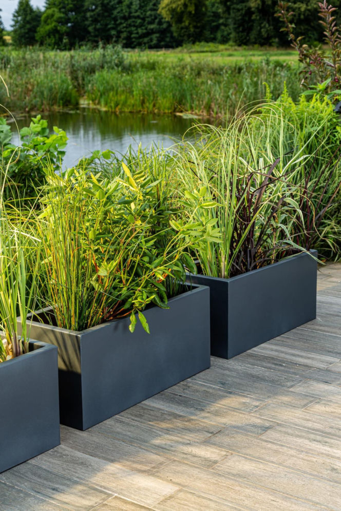

Fargesia rufa
Autor: Wygenerowane przez AI Bambus kępowy Fargesia rufa w donicy na tarasie

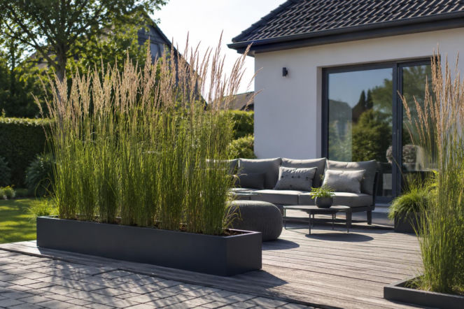

Trzcinnik „Karl Foerster” – wysoki, ale niezbyt szeroki
Trzcinnik ostrokwiatowy „Karl Foerster” tworzy smukłe, pionowe kępy. Razem z kwiatostanami może osiągnąć około 1,5–1,8 m wysokości, a jednocześnie nie zajmuje tyle miejsca co rozłożyste miskanty. Nie powstanie z niego całkowicie nieprzezroczysty mur, ale źdźbła ograniczą widok na taras, i, co ważne pozostawią dostęp światła. To dobry kompromis między prywatnością a lekką, naturalną aranżacją. Najlepszy efekt da kilka dużych kęp ustawionych w równym szeregu. Jedna mała trawa posadzona w szerokiej skrzyni nie zagęści się wystarczająco w ciągu kilku tygodni.
Trzcinnik lubi słońce i przepuszczalne, umiarkowanie wilgotne podłoże. Jego pędy są dość sztywne, ale wysoka roślina w lekkiej donicy może przewrócić się podczas wichury. Pojemnik powinien mieć szeroką podstawę i odpowiedni ciężar. Najlepiej sprawdzi się: na słonecznym tarasie, także tam, gdzie nie ma miejsca na szerokie rośliny.
Ważne: zimą liście i źdźbła zasychają. Nadal mogą częściowo zasłaniać taras, dlatego warto ścinać je dopiero pod koniec zimy.

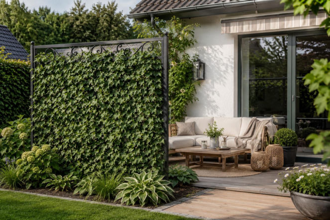

Bluszcz na kratownicy – gotowa osłona do cienia
Bluszcz pospolity dobrze radzi sobie w cieniu i półcieniu, gdzie wiele traw oraz roślin kwitnących rośnie słabiej. Zachowuje liście zimą, dlatego może osłaniać taras przez cały rok. Sam bluszcz nie jest jednak błyskawicznym rozwiązaniem, jeśli zaczynamy od kilku krótkich pędów. Szybki efekt daje dopiero gotowy panel: duża roślina, której pędy są już rozpięte na drewnianej albo metalowej kratownicy. Kilka takich paneli ustawionych obok siebie może od razu stworzyć zielony parawan. Podporę warto zamocować do donicy lub dodatkowo ustabilizować, aby nie przewróciła się podczas silnego wiatru.
Nie należy pozwalać, aby bluszcz swobodnie wspinał się po elewacji, drewnianej okładzinie czy elementach dachu. Znacznie bezpieczniej prowadzić go po wolnostojącym stelażu. Przy przycinaniu warto używać rękawic, ponieważ sok i liście mogą podrażniać wrażliwą skórę. Roślina nie powinna też znajdować się w miejscu, w którym małe dzieci lub zwierzęta mogłyby ją podgryzać. Najlepiej sprawdzi się: na zacienionym tarasie oraz tam, gdzie osłona ma pozostać zielona także zimą.
Autor: Wygenerowane przez AI Trzcinnik ostrokwiatowy „Karl Foerster” tworzy smukłe, pionowe kęp
Autor: Wygenerowane przez AI Bluszcz pospolity poprowadzony na panelu

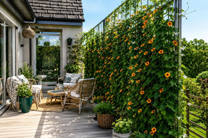

Tunbergia – kwitnący parawan na jeden sezon
Tunbergia oskrzydlona, często nazywana czarnooką Zuzanną, łączy zielone liście z długim i efektownym kwitnieniem. Jej giętkie pędy owijają się wokół podpór i mogą osiągać około 1,5–2 m. Jeżeli taras ma zostać osłonięty jeszcze tego lata, trzeba kupić dużą, wyrośniętą roślinę, najlepiej już prowadzoną na niewielkiej kratce. Wysiewanie tunbergii z nasion w drugiej połowie sezonu nie da szybkiego efektu.
Roślina najlepiej czuje się w ciepłym, słonecznym i zacisznym miejscu. W cieniu będzie rosła słabiej i wyda mniej kwiatów. Podczas upałów ziemię w donicy trzeba sprawdzać codziennie, ponieważ tunbergia źle znosi przesuszenie. Jedna roślina może nie wystarczyć do osłonięcia szerokiej kratownicy. Lepszy efekt dadzą dwie lub trzy duże sadzonki rozmieszczone przy różnych częściach podpory. Najlepiej sprawdzi się: na słonecznym, osłoniętym tarasie, gdy oprócz zieleni zależy nam na kwiatach.
Ważne: tunbergia nie jest odporna na mróz. W Polsce najczęściej uprawia się ją jako roślinę jednoroczną.

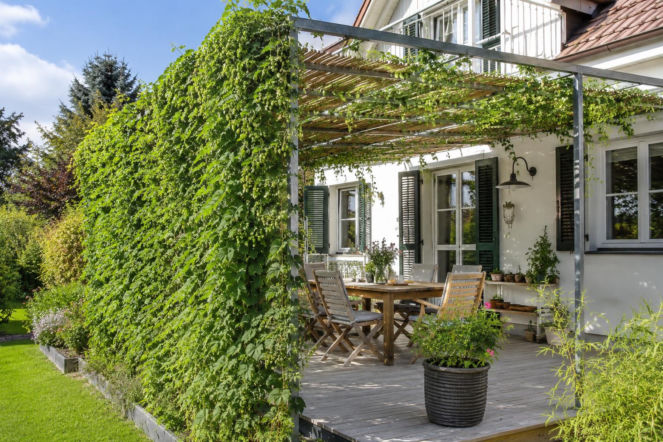

Chmiel zwyczajny – szybkie pnącze na mocną podporę
Chmiel szybko tworzy długie pędy i duże liście, dlatego dobrze nadaje się do zasłaniania pergoli, kratownic oraz wysokich stelaży. Najlepszy efekt w bieżącym sezonie zapewni duży, dobrze ukorzeniony egzemplarz z już rozwiniętymi pędami. Niewielka sadzonka posadzona w drugiej połowie lata może nie zdążyć zakryć szerokiej konstrukcji. Podpora musi być solidna. Ulistniony chmiel jest ciężki, a po deszczu i przy silnym wietrze działa jak żagiel. Lekka kratka wetknięta w ziemię może przewrócić się razem z rośliną.
Chmiel dobrze rośnie w słońcu i półcieniu. Potrzebuje żyznej ziemi oraz regularnego podlewania. Jego pędy są szorstkie i mogą podrażniać skórę, dlatego lepiej nie prowadzić ich tuż przy stole, kanapie albo wąskim przejściu. Najlepiej sprawdzi się: przy pergoli, wysokiej kratownicy lub napiętych linkach.
Ważne: jesienią pędy chmielu całkowicie zamierają. Wiosną roślina wypuszcza nowe, ale zimą nie zapewnia osłony.

Chmiel zwyczajny na tarasie
Autor: Wygenerowane przez AI Chmiel szybko tworzy długie pędy i duże liście

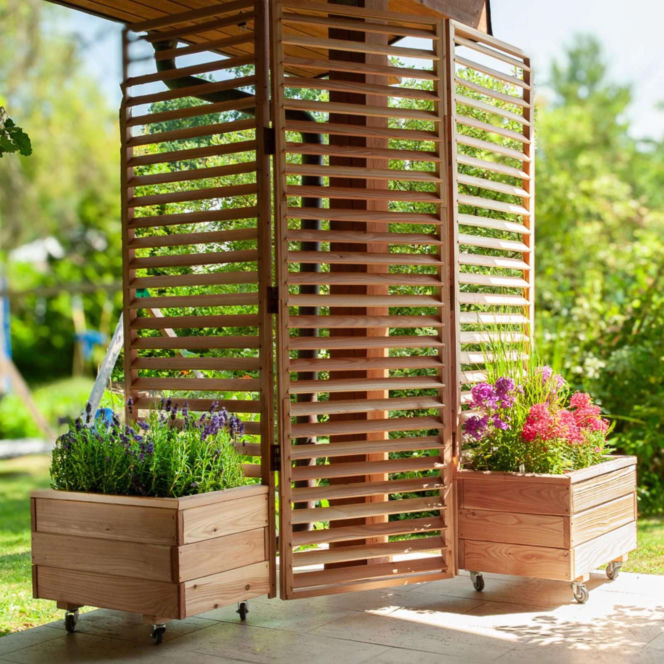

Donica z pergolą
Autor: JAGRAM.COM.PL/ Materiały prasowe Donice z zaciemniającym panelem, modrzew
