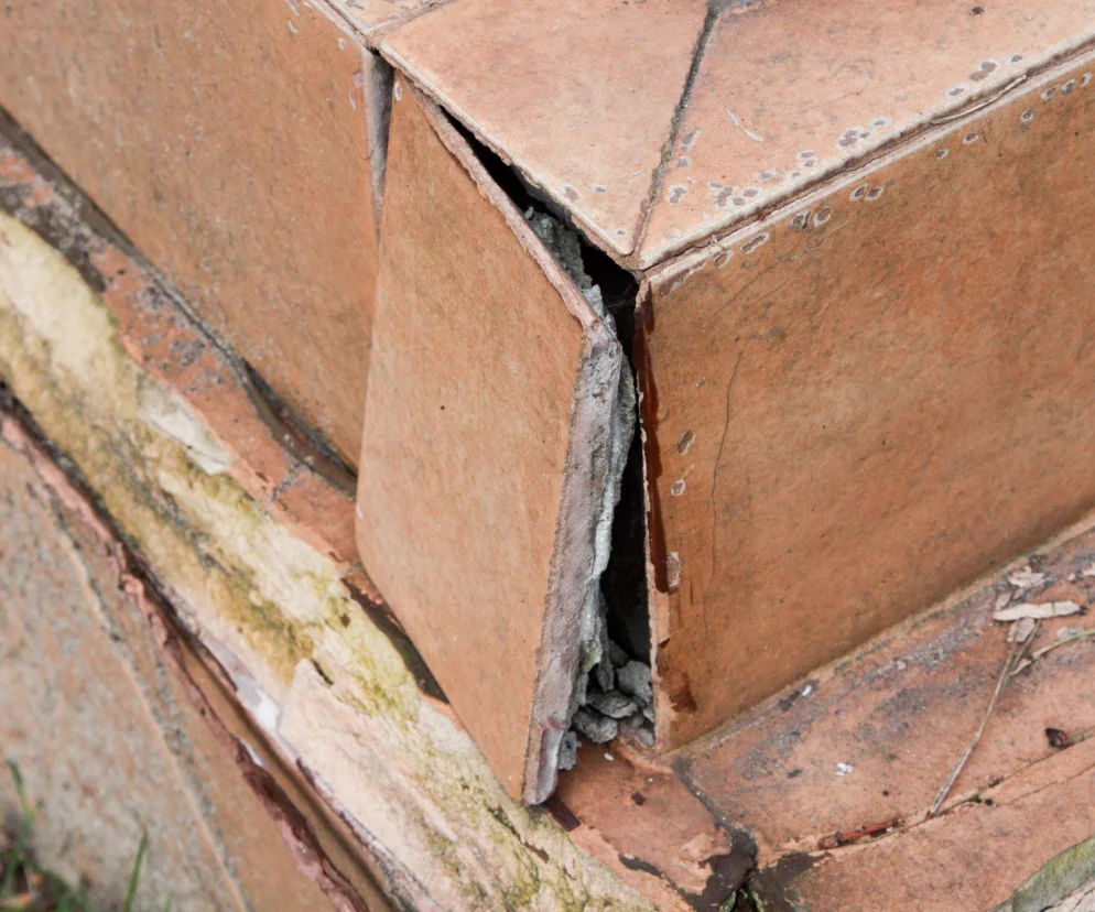

Pęknięte i odspojone płytki na narożniku tarasu. O błędach budowlanych i niszczącym działaniu wody czytaj w Muratordom.
Autor: Piotr Mastalerz Zniszczona krawędź i odspojenie płytki to wpływ złego odpływu wody i nieodpowiednich materiałów
Pękające płytki, odpadające fugi, zawilgocone ściany, zniszczona izolacja, korozja elementów metalowych i konieczność kosztownego remontu tarasu to efekty zawilgocenia jego elementów. Najczęściej to wina błędów wykonawczych, które spowodowały złe odprowadzenie wody z powierzchni tarasu.

Przyczyną większości jest woda, która przeniknęła pod spód poprzez nieszczelności np. w narożnikach, przy ścianie domu, przy drzwiach tarasowych i na krawędziach. Pozostaje ona w środku a zimą zamarza, zwiększa objętość i rozsadza warstwy od środka.
Woda – zwróć na nią uwagę
Lekceważenie wpływu wody na konstrukcję i materiały wykończeniowe prowadzi do przykrych niespodzianek. Brak spadku, źle wykonana hydroizolacja, niewłaściwe odwodnienie, nieszczelne krawędzie i źle rozwiązany styk ze ścianą domu sprawiają, że taras zaczyna rozsypywać się od środka. Trzeba zwracać uwagę na najmniejsze szczegóły, które mogą zdradzić problemy – pęknięte fugi, przebarwienia, zbierająca się gdzieś woda po deszczu. Jeśli je zbagatelizujemy woda przeniknie głębiej i będzie trudniej usunąć problem.

Pamiętaj! Spadek musi być zaplanowany w konstrukcji tarasu od jego najniższej warstwy. Najczęstszy błąd – spadek wykonywany w warstwie kleju. Nie wolno do tego dopuścić. Zawsze kończy się to odspajaniem płytek.
