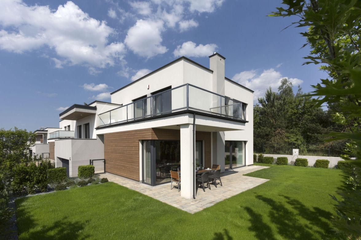

Prawidłowe funkcjonowanie tarasu nad pomieszczeniem wymaga ciągłości warstw hydroizolacyjnych oraz ich właściwego połączenia z obróbkami krawędziowymi i elementami przechodzącymi przez przegród
Autor: makasana/ Getty Images

W układach tarasowych istotne jest zapewnienie odpowiedniego spadku oraz skutecznego odprowadzenia wody, co ogranicza ryzyko zawilgocenia i uszkodzeń mrozowych. Projekt domu: Maciej Janeczek, projekt ogrodu: Przemyslaw Suchanski/GARDEN WORKSHOP
Autor: Piotr Mastalerz

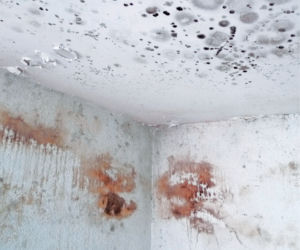

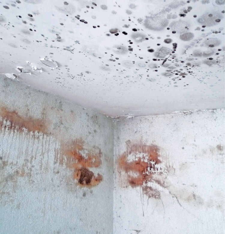

Wykonanie tarasu nad pomieszczeniem wymaga szczególnej staranności. Wszelkie błędy szybko ujawnią się w postaci plam na suficie w pokoju znajdującym się pod tarasem
Autor: Renoplast/ Materiały prasowe

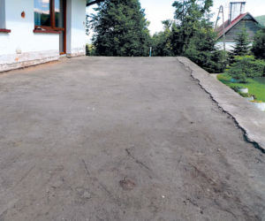

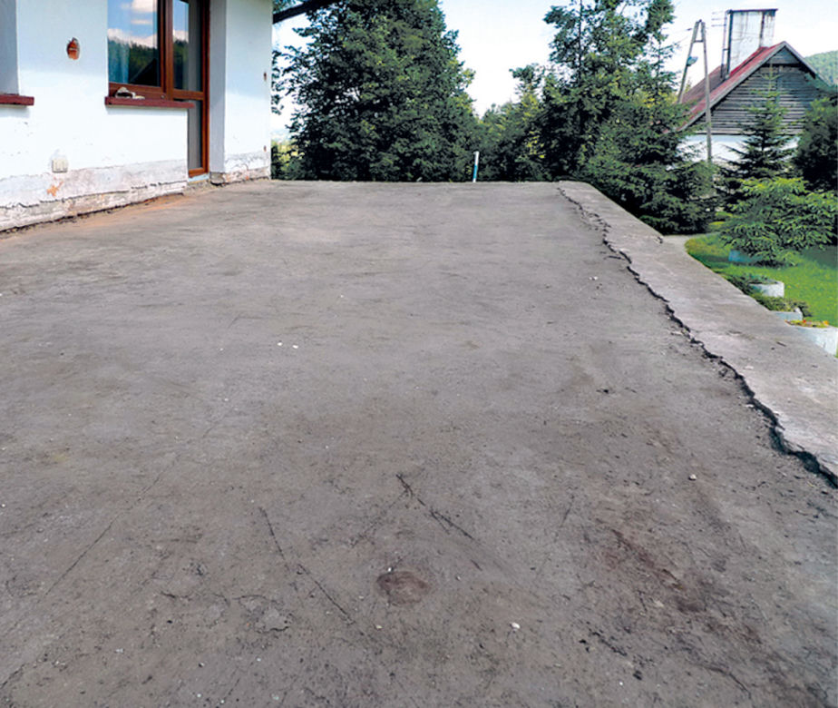

Gdy na tarasie jest wiele usterek, powinno się wykonać kompleksową naprawę, czyli skuć stare warstwy aż do betonu i ułożyć je na nowo

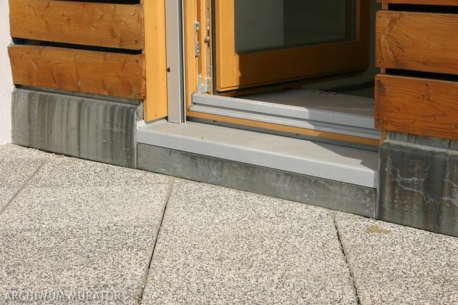

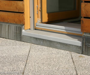

Grubość warstw całego tarasu zależy od wysokości osadzenia progu drzwi tarasowych
Autor: Andrzej Szandomirski

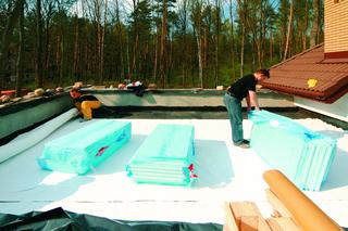

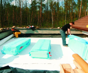

Taras nad pomieszczeniem powinien mieć warstwę termoizolacyjną

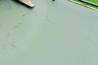

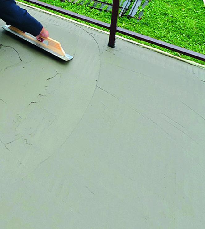

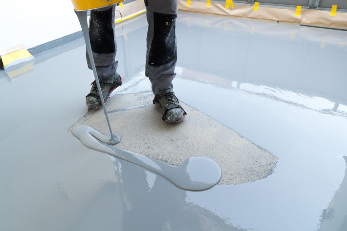

Jako hydroizolację tarasu można wykorzystać szlam cementowy

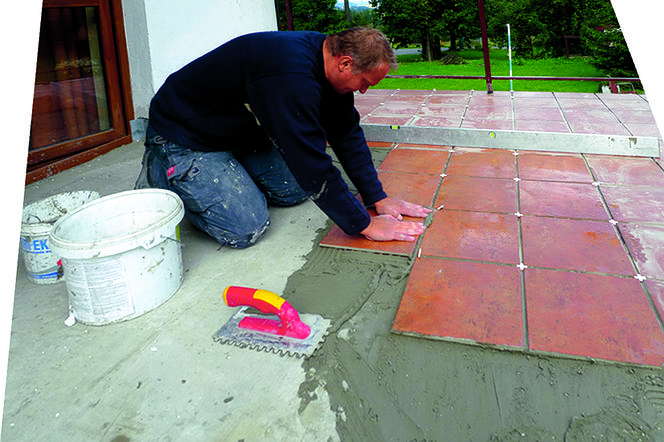

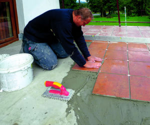

Płytki na tarasie powinny być przyklejone szczególnie starannie

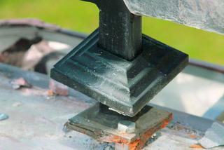

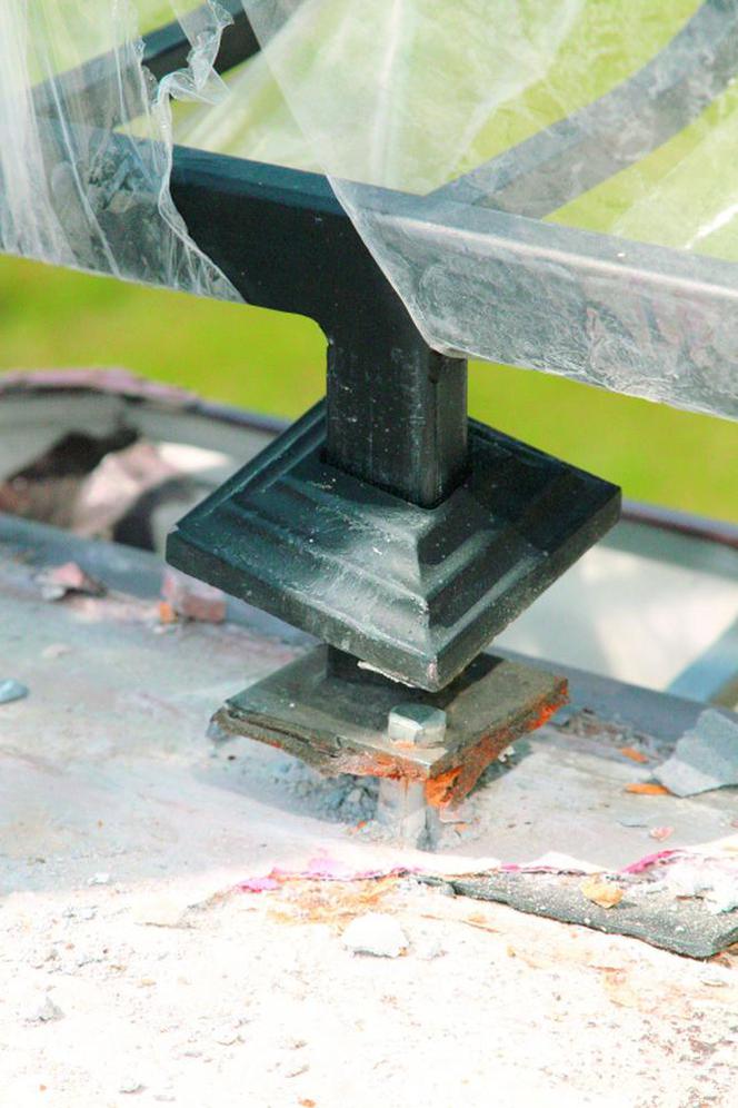

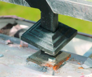

Jeśli balustrada jest mocowana od góry na płycie, należy dokładnie uszczelnić miejsce mocowania profili. Dobrze jest zastosować na nich nakładki powodujące spływanie wody na boki
