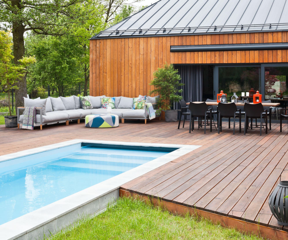

Drewno naturalne robi klimat
Deski tarasowe z drewna krajowego (modrzew, sosna, dąb) lub egzotycznego (np. bangkirai, massaranduba) oraz termodrewno nagrzewają się najwolniej. Przy temperaturze powietrza 30°C jasna deska modrzewiowa osiąga ok. 35–40°C – można chodzić boso bez dyskomfortu. Drewno ma niską przewodność cieplną i oddycha. Nie jest jednak całkowicie odporne na działanie warunków atmosferycznych. Wymaga zabezpieczenia i regularnej impregnacji lub olejowania (1–2 razy w roku), ale daje najwyższy komfort termiczny i naturalny wygląd. Najlepsze na tarasy niezadaszone są drewna modyfikowane termicznie, tzw. termodrewno – odporniejsze na wilgoć i grzyby.
