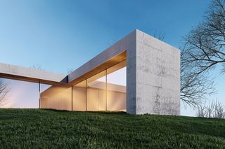

Beton architektoniczny - co to jest?
Beton architektoniczny zyskuje uznanie dzięki staranności wykonania i specjalnej recepturze, pozwalającej na pozostawienie go w stanie surowym. Pełni on zarówno funkcję konstrukcyjną, jak i estetyczną. Stropy, podłogi, słupy, schody – to tylko niektóre elementy, które można wykonać z betonu. Możliwe jest również tworzenie mniejszych detali, takich jak fragment betonu na ścianie czy blat w łazience. Pozostawienie ich w surowym stanie to praktyczne rozwiązanie, eliminujące potrzebę dodatkowego wykończenia. Beton architektoniczny przygotowywany jest z mieszanki układanej w specjalnym deskowaniu i starannie wibrowanej, aby uniknąć porów na powierzchni. Efekt betonu w dekoracji ścian można także uzyskać, wykorzystując różnego rodzaju betonowe płyty lub powłoki wykończeniowe, na przykład mineralne tynki dekoracyjne, tynki modyfikowane polimerami, farby strukturalne udające beton. Takie rozwiązanie stosuje się na przygotowanym podłożu, którym jest najczęściej tynk.

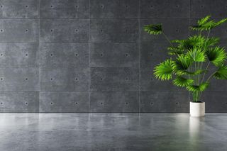

Inne efekty dekoracyjne z betonu – kruszywo i detale
Rodzaj kruszywa wpływa na efekt dekoracyjny, szczególnie jeśli preferujesz beton ozdobny o porowatej strukturze. Inny wzór powstanie z mieszanki z kruszywem owalnym lub łupanym, drobnym bądź grubym. Beton z wzorem uzyskasz także wtedy, kiedy do deskowania wykorzystasz dużo małych płyt o określonym kształcie. Do łączenia elementów deskowania czasem używa się śrub, które zostaną odciśnięte w betonie. Po łbach śrub w narożnikach płyt pozostaną wgłębienia. Taki detal technologiczny często jest zamierzony. Jeśli się taki efekt nie podoba, można je później wypełnić zaślepkami lub zaszpachlować. Gdy nie zadowala cię to, jak wygląda gotowy element z betonu, możesz poddać go piaskowaniu, polerowaniu, szlifowaniu albo wygładzaniu za pomocą szpachli.
Płyty betonowe – alternatywa dla tradycyjnego betonu
Wyrabia się je z masy cementowo-piaskowej wzmocnionej włóknami szklanymi. Jest poddawana prasowaniu pod ciśnieniem i tak powstają płyty o grubości 1-3 cm. Do niedawna najczęściej na rynku można było znaleźć te najgrubsze, bardzo masywne i ciężkie. Wraz z ulepszaniem technologii coraz więcej producentów oferuje płyty o grubości 0,7-1 cm. Brzegi płyt są cięte na ostro albo wyoblone. Są też takie, które mają wzdłuż obwodu wyprofilowane wyżłobienie lub zrobione otwory do mocowania. W niektórych są wykonane zagłębienia, które wyglądają jak po śrubach montażowych. Można znaleźć też płyty betonowe o niedużych formatach, często nieregularne w kształcie i na dodatek z różnorodnie wyprofilowanym wierzchem. Płyty z betonu są dość ciężkie. Takie o średniej wielkości ważą 15-20 kg, duże – około 50 kg, a największe – prawie 100 kg.  Mocuje się je na klej lub mechanicznie. Do większych płyt lepiej jest użyć kotew albo śrub do betonu.
