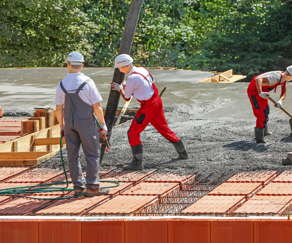

Jak zamontować strop gęstożebrowy?
Żeby strop gęstożebrowy spełniał swoją funkcję i był wykonany poprawnie, konieczne jest przestrzeganie podstawowych zasad.
Rozkładanie belek stropowych rozpoczynamy dopiero po przygotowaniu formy, w której będzie betonowany wieniec (przybicie deskowania lub ustawienie kształtek stropowych), i ułożeniu zbrojenia w wieńcach. Ich końce muszą być bowiem wpuszczone w wieniec, nad jego dolne zbrojenie, lecz nie głębiej niż 15 cm.
Ważne jest rozłożenie belek zgodnie z projektem – pierwsza z nich może znaleźć się tuż przy murze albo być od niego odsunięta, tak by zmieścił się tam jeden rząd pustaków. Kolejne belki ustawia się równolegle do siebie, zachowując odpowiedni odstęp między nimi. Najłatwiej to osiągnąć przez oparcie na obu końcach belek po jednym pustaku.
Zanim rozpocznie się wstawianie między belki pustaków, strop trzeba podeprzeć. W przeciwnym razie belki mogłyby popękać. Liczba i odstępy między podporami zależą od długości belek. Wykorzystuje się do tego stalowe lub drewniane stemple, a między nimi a belkami stropowymi (prostopadle do nich) umieszcza się belki podporowe (krawędziaki 10 x 10 cm).
Podpory trzeba też ustawić we wszystkich miejscach, które wymagają deskowania, czyli pod żebrami rozdzielczymi i wzmocnieniami żelbetowymi.
Podczas wyznaczania płaszczyzny stropu belkom nadaje się ujemną strzałkę ugięcia, to znaczy wygina je w przeciwnym kierunku, niż ugnie się pracujący strop. Osiąga się to przez podkręcenie podpór o 1-4 cm wyżej niż poziom określony w projekcie.
Przy wypełnianiu stropu pustakami istotne jest, by skrajne w każdym polu były zadeklowane, czyli miały zatkane otwory 2-3-cm warstwą mieszanki betonowej. Dzięki temu podczas betonowania stropu mieszanka nie przedostanie się do wnętrza pustaków.
Tak trzeba przygotować nie tylko pustaki sąsiadujące z wieńcem, ale także te przy pozostałych betonowanych elementach stropu – żebrach rozdzielczych, wymianach. Pustaki opiera się na stopkach belek, rozmieszczając je w kolejnych rzędach w takim samym położeniu lub z przesunięciem.

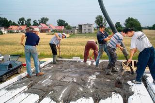

Do betonowania stropu należy używać mieszanki klasy minimum C16/20, więc najlepszym rozwiązaniem jest zamówienie jej w wytwórni.
Zanim rozpocznie się te prace, kierownik budowy powinien potwierdzić, że prefabrykaty i zbrojenie są ułożone zgodnie z projektem. Mieszankę betonową trzeba równomiernie rozgarniać na całej długości stropu, posuwając się prostopadle do belek.
Po zabetonowanym stropie można chodzić nawet następnego dnia, ale deskowanie i podpory montażowe usuwa się nie wcześniej niż po trzech tygodniach, a najlepiej dopiero po 28 dniach, gdy beton uzyska pełną wytrzymałość.

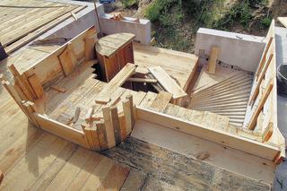

Przed rozpoczęciem budowy stropu monolitycznego trzeba przygotować pełne deskowanie. Wykorzystuje się do tego systemowe szalunki wielokrotnego użytku, płyty drewnopochodne albo deski. Zabezpieczyć trzeba także krawędzie stropu i pozostawiane w nim otwory, na przykład na przewody instalacyjne.
Przygotowana forma musi być szczelna i mieć równą płaszczyznę. Trzeba ją też podeprzeć stemplami odpowiednio dobranymi do ciężaru stropu (zbrojenia i mieszanki betonowej).
Jeśli między podporami płyta żelbetowa ma rozpiętość większą niż 6 m, deskowania nie układa się w jednej płaszczyźnie, lecz kształtuje z przeciwstrzałką ugięcia, czyli lekkim wybrzuszeniem w kierunku przeciwnym do spodziewanych ugięć stropu. Dzięki temu po obciążeniu stropu (podłogą, ścianami działowymi, obciążeniem użytkowym) ugięcie płyty nie będzie widoczne.

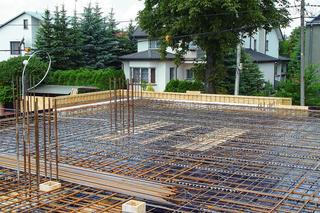

Przy układaniu zbrojenia ważne jest przestrzeganie kolejności układania prętów. Ponieważ siatki podstawowe oraz dozbrojenia układa się na dole i na górze płyty, zanim rozpocznie się układanie zbrojenia górnego, trzeba sprawdzić, czy w pierwszej warstwie znalazło się całe zaprojektowane zbrojenie.
Nie tylko dolne pręty ustawia się na podkładkach, by zapewnić im odpowiednią otulinę betonu. Podkładki dystansowe (stołki) powinny również znaleźć się pod górnymi prętami, by podczas betonowania nie zmieniły swojego położenia.
Przed betonowaniem konieczne jest oczyszczenie deskowania z resztek pozostałych po pracach zbrojarskich i śmieci nawianych przez wiatr. Jeśli przez strop przechodzą kominy, trzeba wokół nich utworzyć dylatacje, na przykład ze styropianu.
Mieszankę na strop podaje się pompą do betonu, równomiernie ją rozprowadzając po całej powierzchni. Od razu trzeba ją zagęszczać za pomocą wibratora, uważając, by nie przesunąć zbrojenia w miejscach, gdzie jest go bardzo dużo.
Powierzchnię stropu trzeba wyrównać łatą, a jeśli deskowanie przygotowano z przeciwstrzałką, to odtworzyć podobne wypiętrzenie. Powierzchnia stropu powinna być stale wilgotna, przynajmniej przez pierwsze siedem dni, więc regularnie trzeba ją polewać wodą. Żeby jej nie zdeformować, zwłaszcza w początkowym okresie, strumień wody nie może być zbyt silny.
