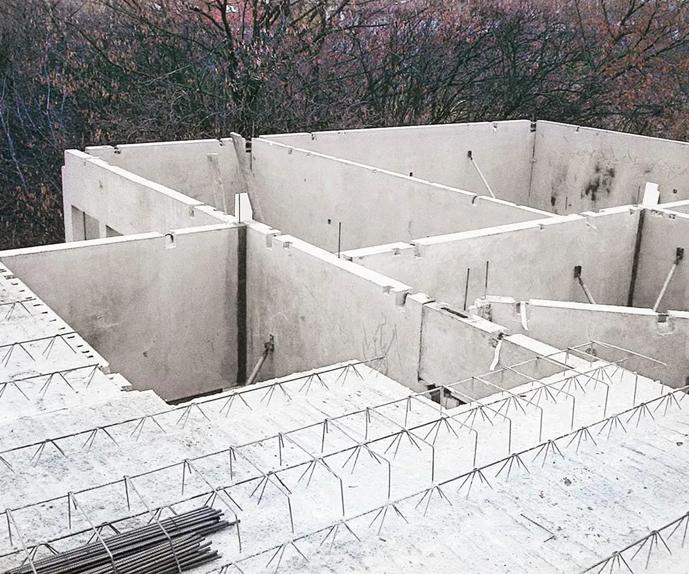

Stropy filigran eliminują ten pierwszy, pracochłonny etap robót. Z zakładu produkcyjnego dowożone są bowiem betonowe płyty, częściowo zbrojone, które zastępują szalunek i nie wymagają wielu podpór. Pozostaje tylko dołożenie zbrojenia w miejscach wskazanych przez projektanta i betonowanie. Jest to zatem znacznie szybszy i wygodniejszy sposób wykonania solidnego stropu.
Budowa płyty filigran
Nazwa filigran została zaczerpnięta z terminologii jubilerskiej. Tym mianem określa się wyroby częściowo lub w całości wykonane z cienkich drucików tworzących ażurową siatkę. Jest tu analogia do prętów zbrojeniowych, które wystają z płyt stropowych w postaci podłużnych kratownic.
Maksymalna rozpiętość stropów filigran wynika z długości płyt, a najdłuższe na rynku mają 12 m. Typowe płyty filigran mają przeważnie długość do 7-8 m, a szerokość do 2,7 m. Ich grubość mieści się w przedziale 5-12 cm. Produkowane są z betonu klasy minimum C25/30, a często C30/37.
Już na etapie produkcji w płytach umieszczane jest zbrojenie w postaci podłużnych, równolegle rozmieszczonych żeber z prętów stalowych (bądź stalowej siatki) i wystających poza powierzchnię stalowych kratownic, biegnących w tym samym kierunku co pręty. Niektóre z płyt mają między żebrami pasy styropianu. To wypełnienie mające zmniejszyć zużycie betonu i uczynić strop lżejszym.

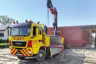

Transport płyt
Autor: ELBET/ Materiały prasowe Stropy filigran przewozi się w pozycji poziomej, żebrami skierowanymi do góry

Zanim firma dowiezie płyty, trzeba przygotować miejsce do ich tymczasowego składowania, chyba że będą od razu montowane. Musisz zapewnić wygodny dojazd dla dźwigu i ciężarówki. Oznacza to również utwardzenie nawierzchni, jeśli jej stan mógłby doprowadzić do ugrzęźnięcia ciężkiego sprzętu. Pierwszą pracą będzie bardzo staranne wypoziomowanie ścian i innych elementów konstrukcyjnych, na których znajdą oparcie płyty. Używa się do tego zaprawy.

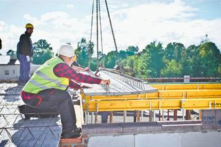

Ustawianie płyt
Zanim dźwig pójdzie w ruch, czeka cię rozstawienie podpór dla płyt. Na stemplach mocuje się belki biegnące prostopadle do dłuższej krawędzi płyt. Trzeba je starannie wypoziomować, w czym pomogą regulowane stemple. Można bowiem zwiększać lub zmniejszać ich wysokość. Pamiętaj, że poziomowanie może się odbywać tylko przed ułożeniem płyt.
Ważny jest rozstaw podpór. Belki podpierające rozmieszcza się co 1,5-2,5 m, prostopadle do żeber. Podtrzymujące je stemple – co 1-1,2 m. Jeśli płyty mają opierać się na ścianach lub podciągach nie głębiej niż na 3,5 cm, trzeba też umieścić podpory przy ścianach, nie dalej niż 30 cm od murów. Płyty rozmieszcza się na podporach błyskawicznie, według kolejności ustalonej w projekcie. Ustawia się je na sucho, bez użycia kleju czy zaprawy.
Na koniec trzeba jeszcze wykonać deskowanie po obwodzie otworów przewidzianych w stropie, żeby świeży beton nie spłynął nimi piętro niżej. Zaślepia się też otwory techniczne – na przykład niezbędne, by wykonać przejścia rur. Zwykle używa się do tego zaślepek ze styropianu.
