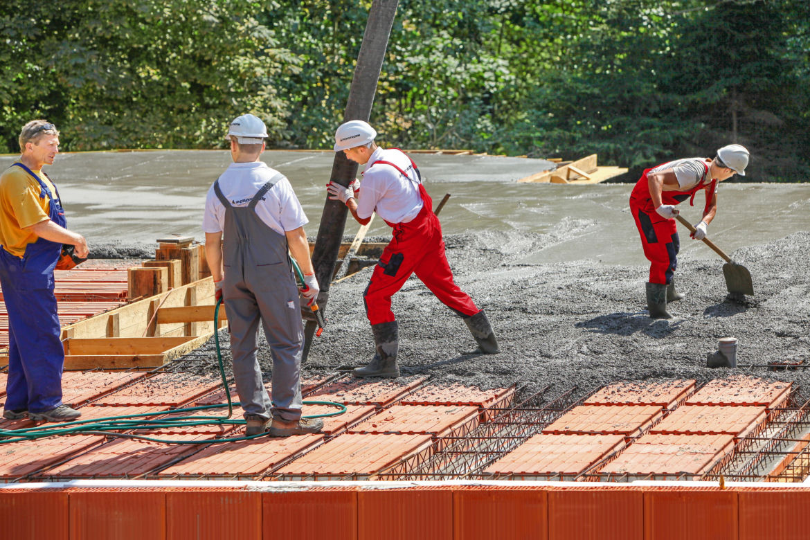

Do betonowania stropu trzeba zamówić odpowiednią ilość mieszanki, aby prace prowadzić w sposób ciągły. Najpierw wypełnia się nią wieńce i żebra, czyli wszystkie wzmocnienia żelbetowe, a następnie układa warstwę nadbetonu, aby utworzyć monolityczną konstrukcję
Autor: WIENERBERGER/ Materiały prasowe

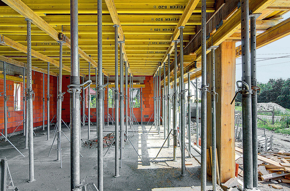

Monolityczny strop żelbetowy wymaga pełnego deskowania. Musi ono być solidnie podparte i dobrze wypoziomowane
Autor: Piotr Mastalerz

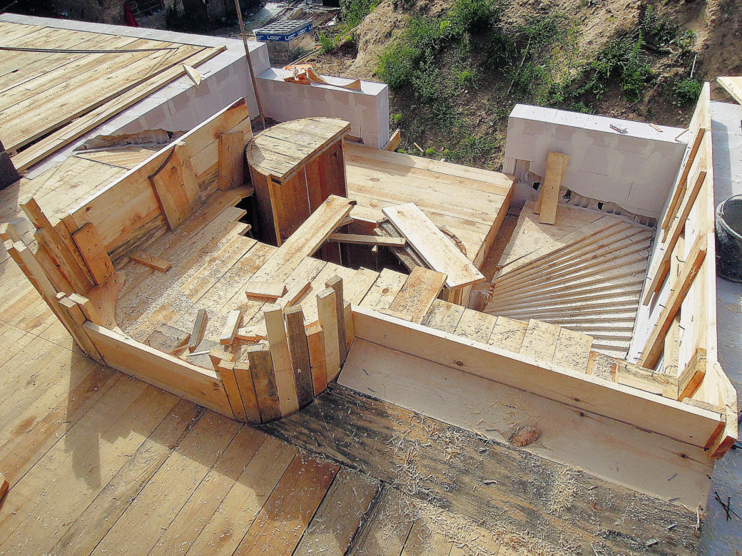

Deskowaniem trzeba też ograniczyć wszystkie krawędzie otworów, na przykład wokół otwartej klatki schodowej, czy na przeprowadzenie komina
Autor: Dariusz Karolak

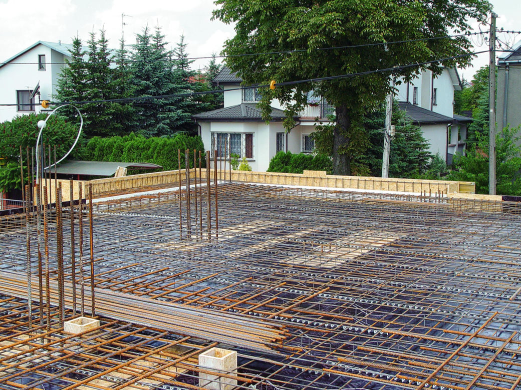

Zbrojenie układa się w ściśle określonym porządku. Pręty – opierając je na podkładkach dystansowych, aby zapewnić wymaganą grubość otuliny betonowej

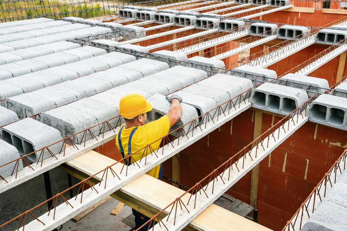

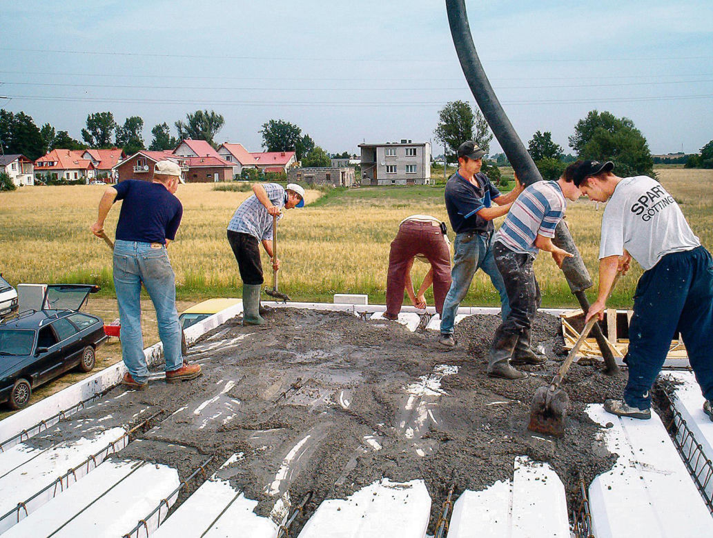

Styropianowe wypełnienie stropu gęstożebrowego sprawia, że ma lepszą izolacyjność termiczną i mniejszy ciężar
Autor: SUKIENNIK/ Materiały prasowe

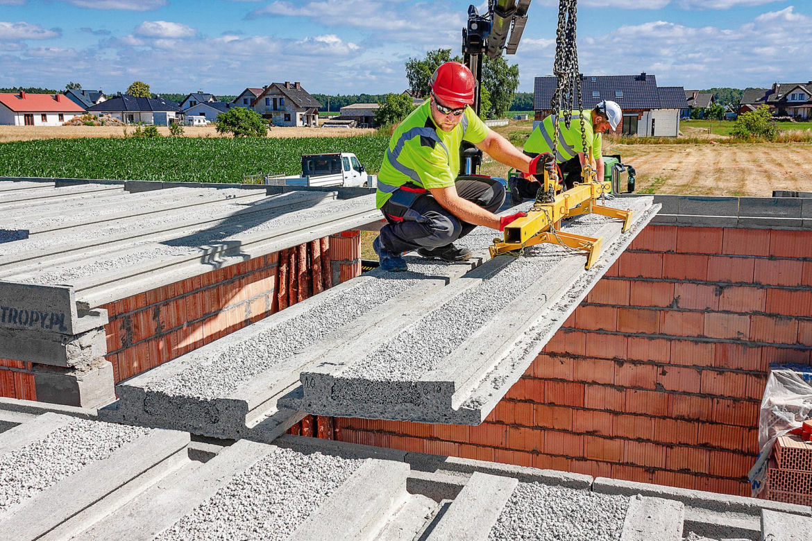

Układanie belek i pustaków w stropie jest dość proste. Ich niewielki ciężar pozwala na montaż z pomostów roboczych, bez używania ciężkiego sprzętu

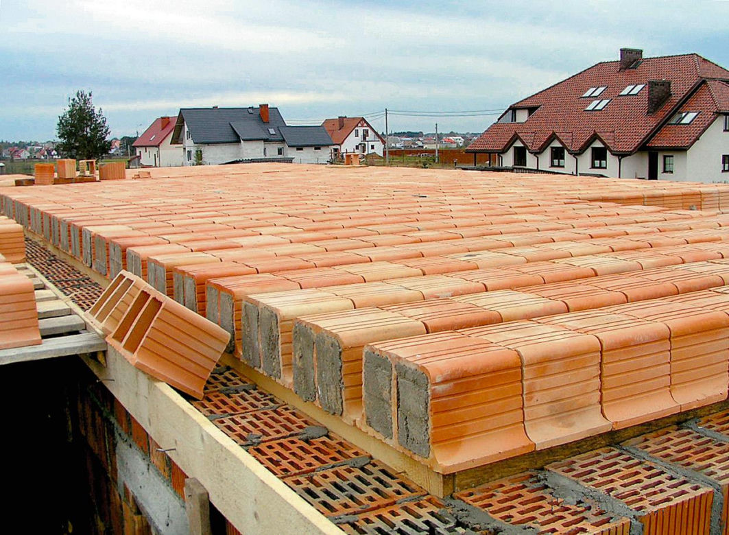

Jedyną konstrukcją gęstożebrową, która wymaga pełnego deskowania, jest strop Akermana. Żebra powstają po zabetonowaniu zbrojenia ułożonego między rzędami pustaków
Autor: CERAMIKA BUDOWLANA LEWKOWO/ Materiały prasowe

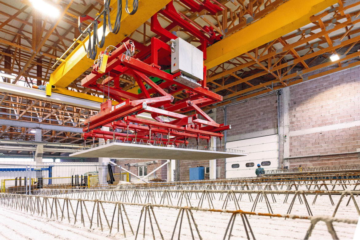

By usprawnić i przyspieszyć budowanie stropów gęstożebrowych, opracowano płyty panelowe. Każdy element tworzy jedno pole stropu. Do układania warstwy nadbetonu w stropie Teriva Panel potrzeba nawet o połowę mniej mieszanki niż w tradycyjnym rozwiązaniu
Autor: STROPY.PL/ Materiały prasowe

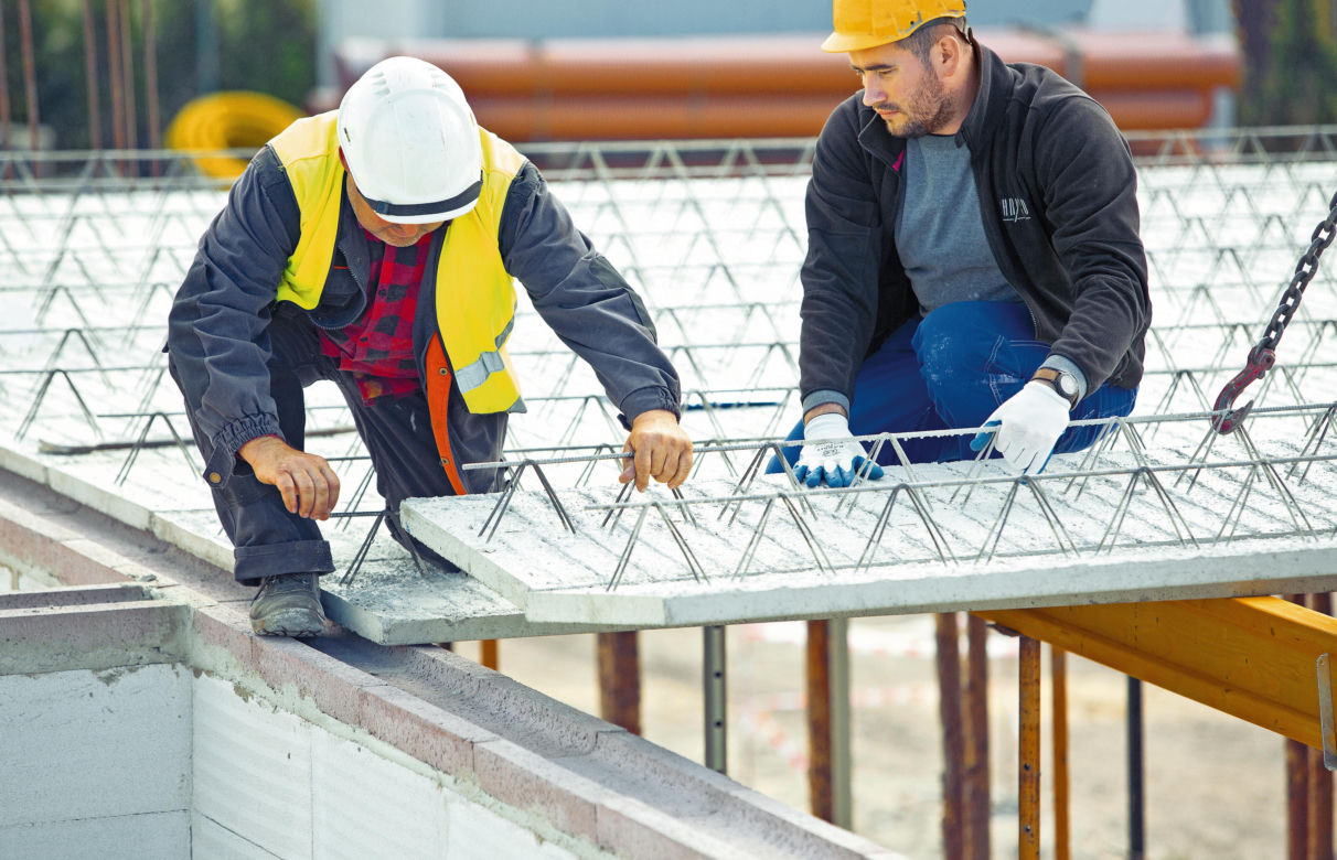

Płyty typu filigran są przygotowywane według indywidualnego projektu. Można z nich wykonać cały strop, albo tylko jego fragment, na przykład o skomplikowanej geometrii lub nietypowych wymiarach
Autor: BETARD/ Materiały prasowe

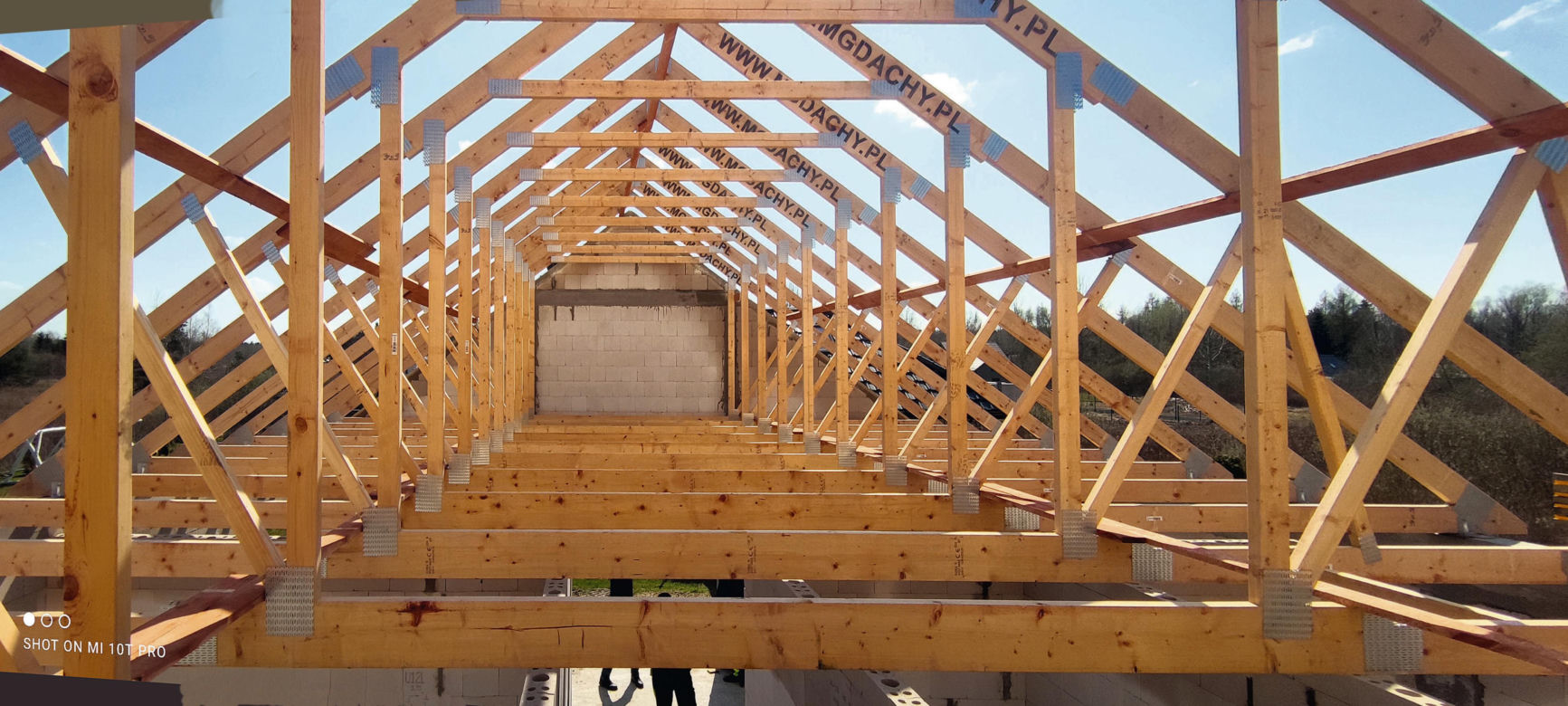

Decydując się na zakup więźby dachowej z wytwórni, można zrezygnować z budowy masywnego stropu nad ostatnią kondygnacją. Zastąpi go konstrukcja drewniana, którą stworzy dolny pas wiązarów
Autor: Tomasz Rybarczyk
