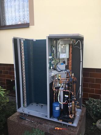

Serwis powietrznej pompy ciepła: kontrola jednostki zewnętrznej
Podczas przeglądu powietrznej pompy ciepła należy dodatkowo skontrolować jednostkę zewnętrzną z wentylatorem i wymiennikiem ciepła.
Do prac serwisanta należy:
  • wizja lokalna (sprawdzenie ogólnego stanu jednostki, np. nadmierne oblodzenie, stan wentylatora, ocena poziomu natężenia dźwięku)
  • sprawdzenie połączeń hydraulicznych i chłodniczych
  • sprawdzenie swobody pracy wentylatora
  • czyszczenie wymiennika ciepła (parownika)
  • kontrola prawidłowego osadzenia przyłączy elektrycznych
