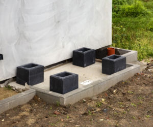

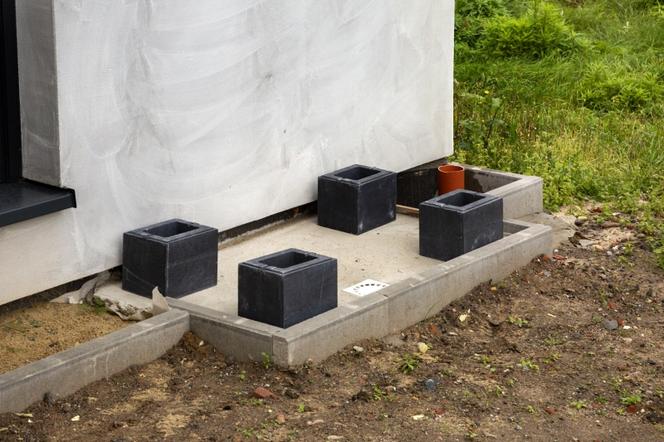

Montaż pompy ciepła: szczegóły

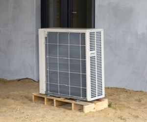

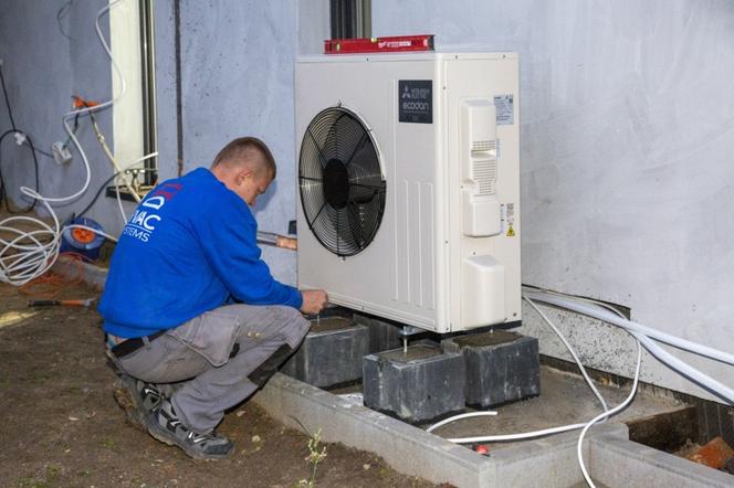

Pompa ciepła powinna być umieszczona na specjalnym betonowym cokole lub podwyższeniu, nie mniej iż 40 cm nad gruntem. Dzięki temu chronimy urządzenie przed zasypaniem śniegiem
Autor: Piotr Mastalerz

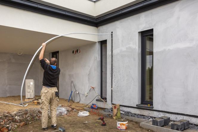

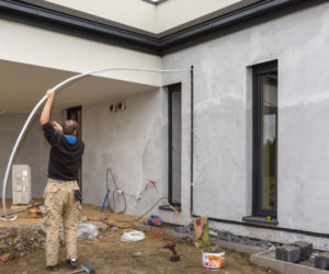

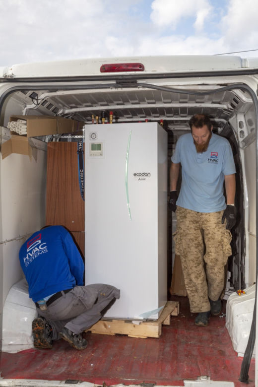

Jeśli montujemy powietrzną pompę ciepła typu split, powinniśmy umieścić jednostkę zewnętrzną jak najbliżej wewnętrznej

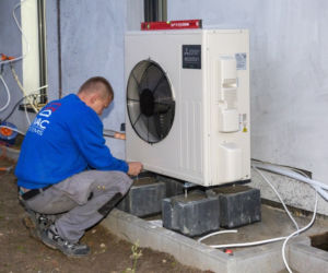

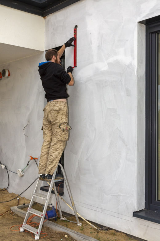

Na ścianie domu można powiesić tylko pompę ciepła o małej mocy. Większe jednostki muszą znaleźć się na solidnej podstawie

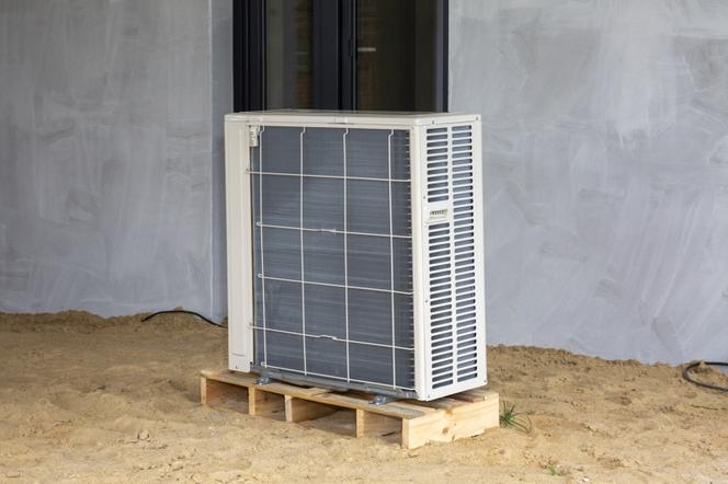

Ze względu na spływający z urządzenia kondensat pod jednostką zewnętrzną powinno być miejsce, w które może wsiąkać woda

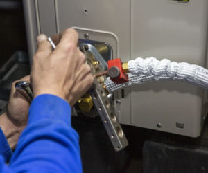

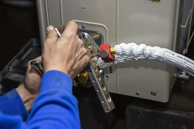

W pompach ciepła typu SPLIT pamiętajmy o szczelnym połączeniu jednostki wewnętrznej i zewnętrznej za pomocą specjalistycznych przyłączy chłodniczych o odpowiednich średnicach. Przed uruchomieniem należy wykonać test szczelności, trwający co najmniej 40 minut

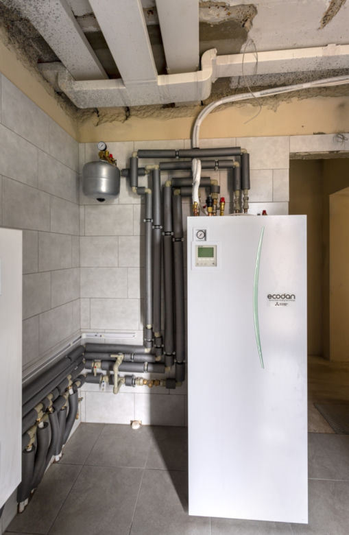

Montaż pompy ciepła: sterowanie

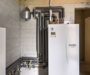

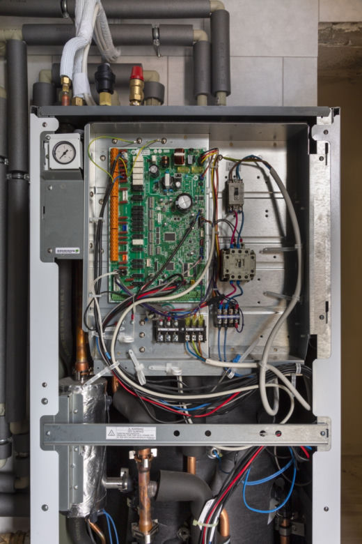

Po zamontowaniu pompy ciepła trzeba ustawić automatykę urządzenia. Ma to kluczowy wpływ na koszty eksploatacyjne

Pompa ciepła może działać w trybie manualnym (stałe utrzymanie wybranej temperatury) lub automatycznym (działając w oparciu o wybraną krzywą grzewczą, w zależności od temperatury zewnętrznej).
