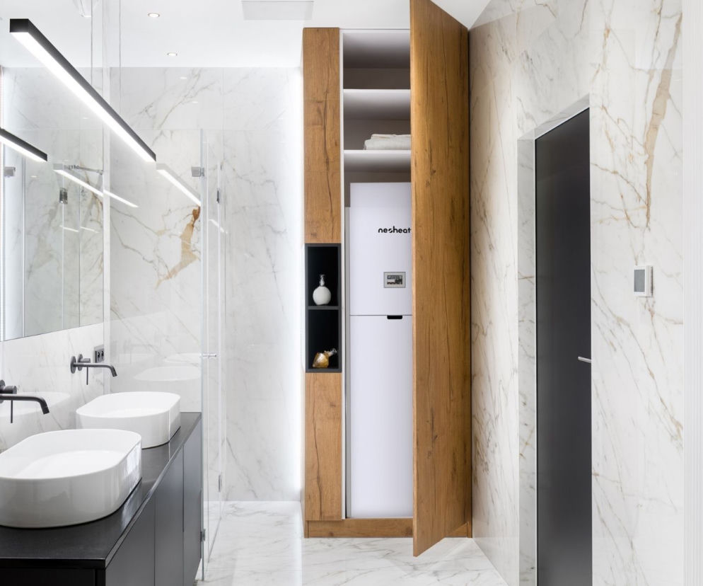

Pompa ciepła Neoheat Neovent
Autor: Neoheat/ Materiały prasowe Pompa ciepła Neoheat Eko II Plus – wielkość jednostki wewnętrznej jest porównywalna z wielkością lodówki, przy czym pompę ciepła śmiało, można ukryć w zabudowie. Urządzenie dzięki automatyce jest niemal bezobsługowe – nie wymaga naszej codziennej koordynacji.

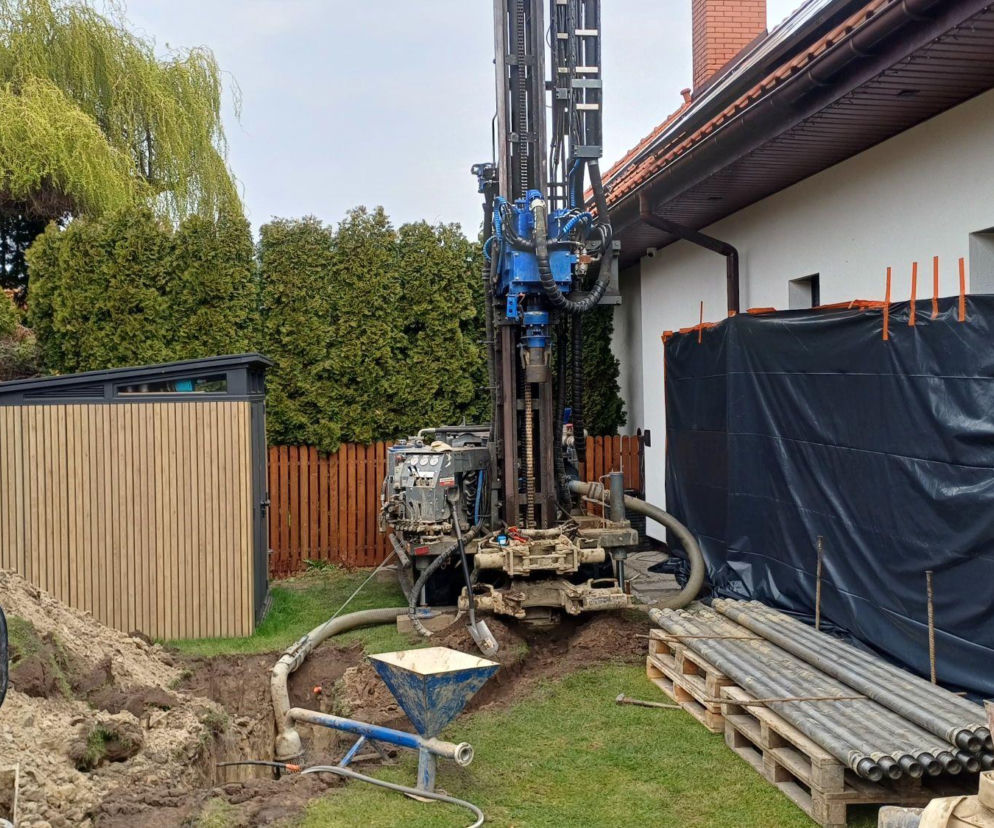

Aby wykorzystać energię w formie ciepła z gruntu, układa się w nim kolektor poziomy (nazywany też poziomym gruntowym wymiennikiem ciepła) lub pionowe sondy (pionowy gruntowy wymiennik ciepła). W obu przypadkach są to umieszczone w ziemi przewody z rur polietylenowych, wypełnione czynnikiem niezamarzającym, najczęściej wodnym roztworem glikolu.
Przewaga gruntowego kolektora pionowego nad wymiennikiem poziomym wynika głównie z zajmowania znacznie mniejszej powierzchni oraz znikomego wpływu czynników zewnętrznych na temperaturę gruntu poniżej głębokości 10 m. Wykonanie kolektora poziomego jest za to tańsze. Jednak na głębokości 1,2-1,8 m, na której opłaca się go układać, występują dość duże wahania temperatury, a grunt w którym zakopany jest kolektor poziomy, musi się „zregenerować” w okresie wiosenno-letnim, do czego jest potrzebna nieograniczona ekspozycja na energię słoneczną i wodę deszczową. Dlatego nie powinien być zakryty nawierzchnią betonową. By uzyskać energię z wody gruntowej, pompuje się ją ze studni głębinowej. Odebrane w ten sposób ciepło jest oddawane w wymienniku płytowym do tak zwanego krótkiego obiegu pośredniczącego w wymianie ciepła wypełnionego niezamarzającym roztworem glikolu, stosowanym w celu ochrony parownika pompy ciepła przed osadami i korozją. Dopiero on przekazuje ciepło do parownika.
