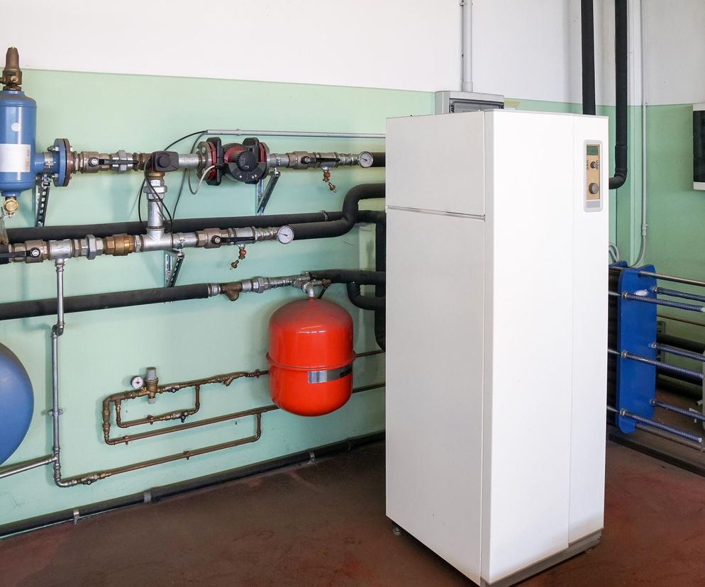

Gruntowe pompy ciepła nie korzystają z ciepła otoczenia jak powietrzne. Gruntowe pompy ciepła wykorzystują stabilną temperaturę gruntu, która na głębokości kilku metrów utrzymuje się na stałym poziomie przez cały rok. Odwierty do gruntowej pompy ciepła to pionowe otwory, w których umieszczane są sondy geotermalne. W sondach krąży specjalny płyn, który odbiera ciepło z gruntu i przekazuje je do pompy ciepła. Pompa ciepła podnosi temperaturę płynu i przekazuje ciepło do systemu grzewczego budynku.
