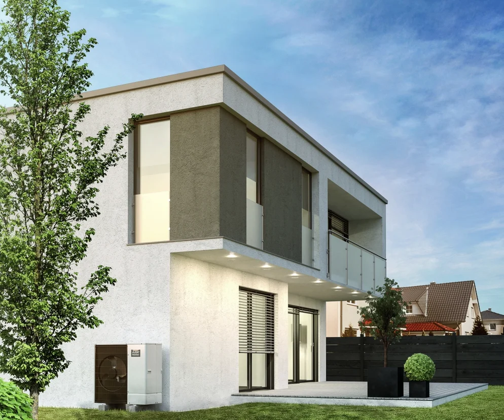

Źródło ciepła takiej pompy – powietrze – otacza nas i jest w każdej chwili gotowe do wykorzystania. Jednak zimą ma niską, nierzadko ujemną temperaturę. Jak mimo to spożytkować pompę ciepła powietrze-woda do ogrzewania?
Pompa ciepła Mitsubishi Electric
Autor: Mitsubishi Electric/ Materiały prasowe Pompa ciepła może być stosowana nie tylko do ogrzewania, lecz także do przygotowania ciepłej wody użytkowej. Odpowiednia konfiguracja umożliwia również chłodzenie latem, zapewniając przy tym doskonały komfort mieszkaniowy
Pompy ciepła typu powietrze/woda jako jedyne nie potrzebują instalacji dolnego źródła ciepła, bo jest ono wokół nas, gotowe do użycia.
 Jak jednak ogrzewać budynek urządzeniem, które do pracy wykorzystuje powietrze zewnętrzne, skoro zimą jego temperatura spada poniżej zera i moc grzewcza oraz efektywność pompy ciepła maleją, a zapotrzebowanie budynku na ciepło rośnie. To możliwe, ponieważ w skali całego roku liczba dni z tak niską temperaturą nie jest duża, więc i roczna efektywność pompy ciepła może być na zadowalającym poziomie.

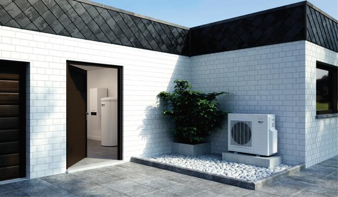

Od czego zależy hałas
 pracującej pompy ciepła powietrze/woda
Pompa ciepła powietrze/woda musi przetłaczać duży strumień powietrza i jest on odpowiedzialny za powstawanie sporego hałasu.
 Jego wielkość określa się najczęściej, posługując się dwoma parametrami: mocą akustyczną i ciśnieniem akustycznym. Wartość ciśnienia akustycznego zależy od wartości mocy akustycznej oraz warunków otoczenia i odległości między źródłem dźwięku a miejscem pomiaru.
 Ciśnienie akustyczne da się zmierzyć, na przykład decybelomierzem. Moc akustyczną można określić tylko podczas testów na specjalnie przygotowanym stanowisku. Informuje ona o wielkości hałasu w źródle, a więc nie jest zależna od warunków zewnętrznych i powinna zawsze stanowić podstawę do obliczenia ciśnienia akustycznego. Wartość mocy akustycznej można odczytać z etykiety energetycznej, obowiązkowej dla pomp ciepła od września 2015 r. Warto jednak wiedzieć, że zazwyczaj nie jest ona równa wartości maksymalnej i jest określana w tak zwanych warunkach znamionowych.
Przeczytaj też:
Dlatego – mimo że poziom hałasu na etykiecie w zasadzie informuje o akustyce pompy ciepła – warto poszukać w dokumentacji technicznej wybranego modelu pompy informacji o rzeczywistej maksymalnej wartości hałasu podczas pracy urządzenia z mocą maksymalną oraz w tak zwanym trybie obniżenia hałasu, czyli w trybie nocnym.
Hałas odbierany przez użytkownika pompy ciepła nie zależy tylko od mocy akustycznej jednostki zewnętrznej. Duży wpływ na jego odbieranie ma także sposób montażu urządzenia, a zwłaszcza prowadzenia przewodów gazowych w urządzeniach typu split. Niewłaściwy wybór miejsca na pompę ciepła lub sposobu mocowania przewodów może wzmóc hałas o kilka decybeli.

Autor: materiały prasowe/ Materiały prasowe Wartość mocy akustycznej pompy ciepła można odczytać z etykiety energetycznej, którą musi mieć każde urządzenie dopuszczone do sprzedaży

Autor: Andrzej T. Papliński Jednostka zewnętrzna powinna być tak zamontowana, by odgłosy jej pracy nie były uciążliwe ani dla mieszkańców posesji, ani tym bardziej sąsiadów

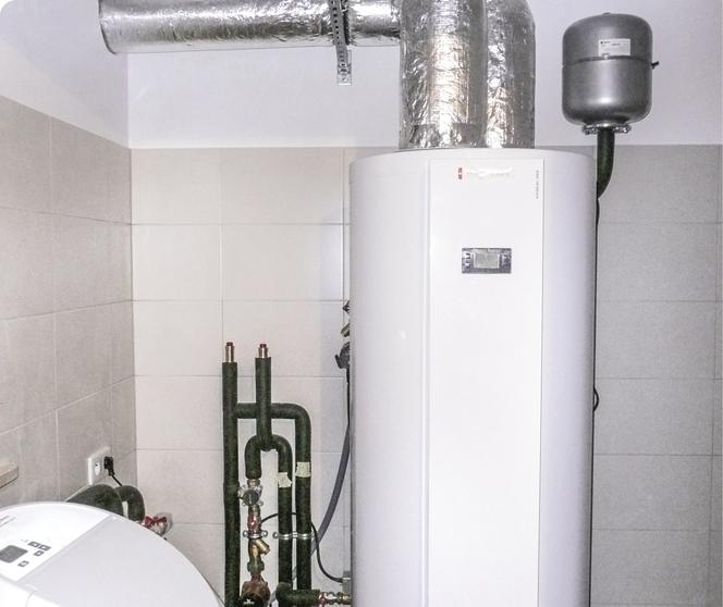

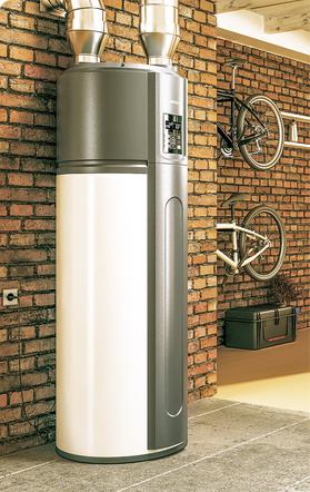

Pompa ciepła tylko do c.w.u.
W instalacjach grzewczych z kotłami stałopalnymi temperatura pracy jest zwykle wysoka i zastosowanie w nich pomp ciepła powietrze/woda przeważnie nie ma uzasadnienia z technicznego punktu widzenia. Jednak powietrzna pompa ciepła do przygotowywania ciepłej wody użytkowej może poprawić komfort korzystania z ciepłej wody, a przy tym poprawić ekonomiczne i ekologiczne parametry instalacji.
Najczęściej są to urządzenia kompaktowe łączące pod jedną obudową pompę ciepła powietrze/woda o niewielkiej mocy oraz zbiornik wody użytkowej o pojemności przekraczającej 250 l.
 Idealnie nadają się do modernizacji kotłowni opalanych paliwem stałym, w których przez większą część roku wyręczają kocioł w podgrzewaniu wody użytkowej.
Przeczytaj też:
Powietrze potrzebne do pracy pompa ciepła może zasysać z zewnątrz (takie rozwiązanie jest zalecane) albo z pomieszczenia, w którym jest zainstalowana.
 Efektem ekologicznym takiej modernizacji jest zmniejszenie ilości zanieczyszczeń emitowanych do atmosfery w wyniku ograniczenia czasu pracy kotła stałopalnego, efektem ekonomicznym – zmniejszenie kosztów przygotowania ciepłej wody użytkowej.
