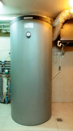

Autor: Andrzej Szandomirski Gdy kolektory „dokłada się” do istniejącej instalacji, można zostawić stary zasobnik i doprowadzić do jego wężownicy instalację z kolektorów, jednak lepszy jest zasobnik z dwiema wężownicami – jedną zasilaną z kolektorów, drugą – z kotła. Dla czteroosobowej rodziny powinien mieć pojemność co najmniej 300 l

  • Intalacja solarna: zasobnik
Jest konieczny do magazynowania zapasu podgrzanej wody ze względu na przesunięcie w czasie między porą największej wydajności kolektorów (w godzinach 9.00-15.00) a czasem maksymalnego zapotrzebowania na ciepłą wodę (7.00-9.00, 13.00-16.00 i 19.00-22.00). Musi także umożliwiać podgrzanie wody inaczej niż ciepłem z kolektorów, gdy cała zgromadzona w nim woda zostanie zużyta. Przyjmuje się, że w przypadku wykorzystywania kolektorów do podgrzewania wody użytkowej pojemność zasobnika powinna być od półtora raza do dwóch razy większa od jej przewidywanego dziennego zużycia, które przeciętnie wynosi 50 l na osobę (wody o temperaturze 45oC). Dobrze jest też uwzględnić pewien zapas. Jeśli w instalacji, do której zamierzamy dołączyć kolektory, mamy zasobnik o wystarczającej pojemności (co najmniej 200 l dla nie więcej niż trzech osób korzystających z wody) i w dobrym stanie, możemy odłączyć go od kotła i połączyć jego wężownicę z instalacją transportującą czynnik grzewczy z kolektorów (roztwór glikolu). Ważne jest, żeby zasobnik był ustawiony pionowo, a wężownica znajdowała się w jego dolnej części. Oprócz tego powinniśmy jeszcze zamontować w tym zasobniku grzałkę elektryczną, która będzie podgrzewać wodę, gdy nie wystarczy do tego energii słonecznej. Ponieważ jednak energia elektryczna jest wyraźnie droższa od wytwarzanej z gazu czy tym bardziej węgla, dogrzewanie wody w okresach większego zapotrzebowania na nią albo gorszej pogody będzie drogie.
Warto zatem rozważyć wymianę zwykłego zasobnika na tak zwany biwalentny, czyli wyposażony w dwie wężownice, z których jedną można zasilać ciepłem z kolektorów, a drugą – połączyć z kotłem. Taki zasobnik jest wprawdzie droższy od zwykłego (z jedną wężownicą), ale w okresach zmniejszonej podaży ciepła z kolektorów jest w stanie zapewnić komfortowe korzystanie z ciepłej wody za cenę nie wyższą niż dotychczas. Konstrukcja zasobników solarnych zapewnia odpowiedni rozkład temperatury zgromadzonej w nich wody (cieplejsza zbiera się na górze, chłodniejsza – na dole), dzięki czemu, gdy temperatura kolektorów jest niska, woda dłużej odbiera ciepło z instalacji solarnej. Zasobnik dla czteroosobowej rodziny nie powinien być mniejszy niż 250 l. Producenci zwykle oferują zestawy kolektorów słonecznych z zasobnikami pasującymi do nich pojemnością. Gdy instalacja ma być wykorzystywana także do ogrzewania pomieszczeń, czyli również zimą, pojemność zasobnika powinna być większa. Opinie fachowców o tym, jak duża, są jednak bardzo różne. Przyjmuje się od blisko 50 do ponad 150 l na 1 m2 ogrzewanej powierzchni.
Jeżeli zasobnik będzie zbyt duży, przy niewielkim natężeniu promieniowania woda w nim nie osiągnie wymaganej temperatury, więc energia dostarczona z kolektorów się zmarnuje. Kiedy będzie za mały, też będzie się marnować, ale wtedy, gdy słońce będzie grzało bardzo intensywnie (na przykład latem), bo woda w zasobniku szybko osiągnie maksymalną temperaturę i odbiór ciepła z kolektorów zostanie wstrzymany, żeby się nie zagotowała.
