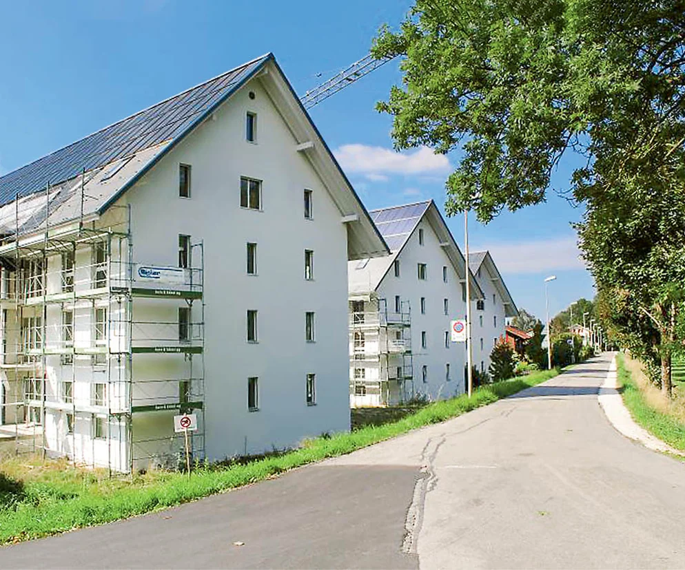

domy solarne w Huttwil
Autor: Josef Jenni/ Materiały prasowe Miniosiedle domów solarnych w Huttwil tworzą trzy identyczne budynki. Ich usytuowanie oraz kąt nachylenia dachu wynikają z Bauverordnung (BauV) - prawa budowlanego obowiązującego w kantonie oraz Richtplanu – szwajcarskiego planu zagospodarowania przestrzennego
