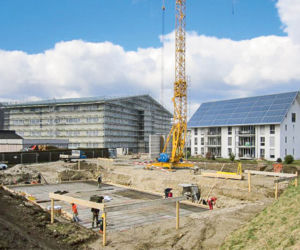

Budynki są posadowione na żelbetowej płycie fundamentowej o grubości 25 cm
Autor: Josef Jenni/ Materiały prasowe

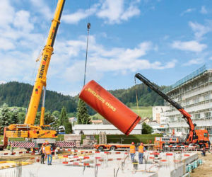

Zanim rozpocznie się wznoszenie ścian, na płycie fundamentowej ustawia się zbiornik akumulacyjny

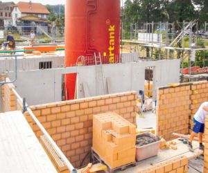

Zbiornik akumulacyjny o pojemności 110 m3 jest zlokalizowany w wydzielonej części wspólnej, przy klatce schodowej. W tej części budynku wzniesiono żelbetowe ściany wewnętrzne. Pozostałe wymurowano z ceramiki

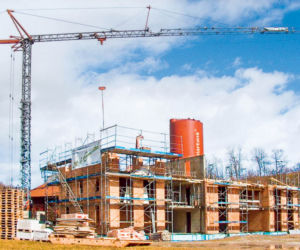

Kondygnacje są przedzielone stropami żelbetowymi typu filigran. Prefabrykaty montowano dźwigiem, dosuwając do zbiornika, który przechodzi przez wszystkie kondygnacje, aż do poddasza nieużytkowego

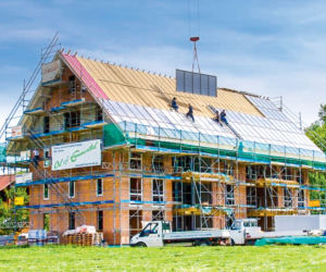

Na połaciach dachu zamocowano sztywne poszycie z płyt drewnopochodnych. Stanowiły podłoże, na którym montowano kolektory
