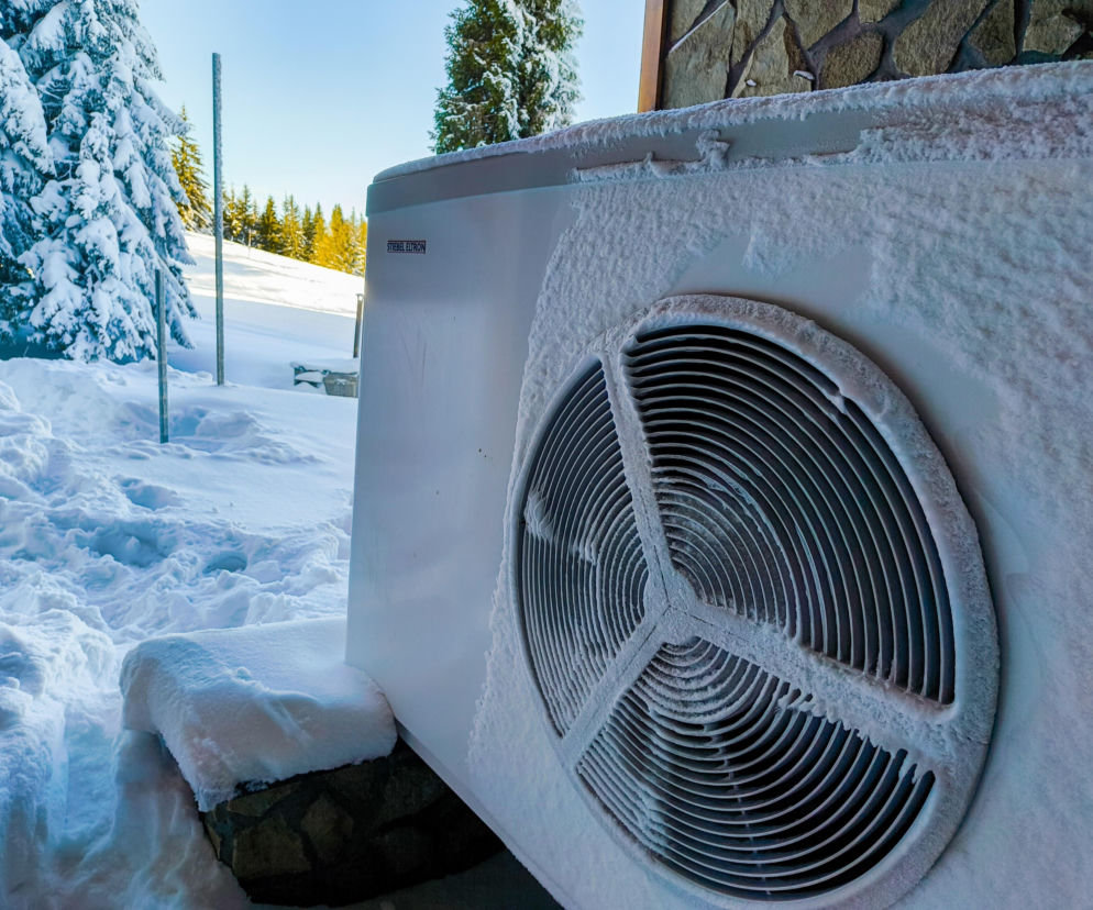

Pompa ciepła na Hali Miziowej (Pilsko), w schronisku Wielka Racza
Autor: Imago PR/ Materiały prasowe Pompa ciepła na Hali Miziowej (Pilsko), w schronisku Wielka Racza
Efektywność pompy ciepła zależy od wielu czynników. Jednym z nich jest czynnik chłodniczy w instalacji sprężarkowej, dzięki któremu pobiera ona energię z dolnego źródła a oddaje w górnym źródle, wymienniku ciepła domowej instalacji. W powietrznych pompach ciepła najpopularniejszych obecnie rozpowszechnione są trzy. Który z nich jest najlepszy?
