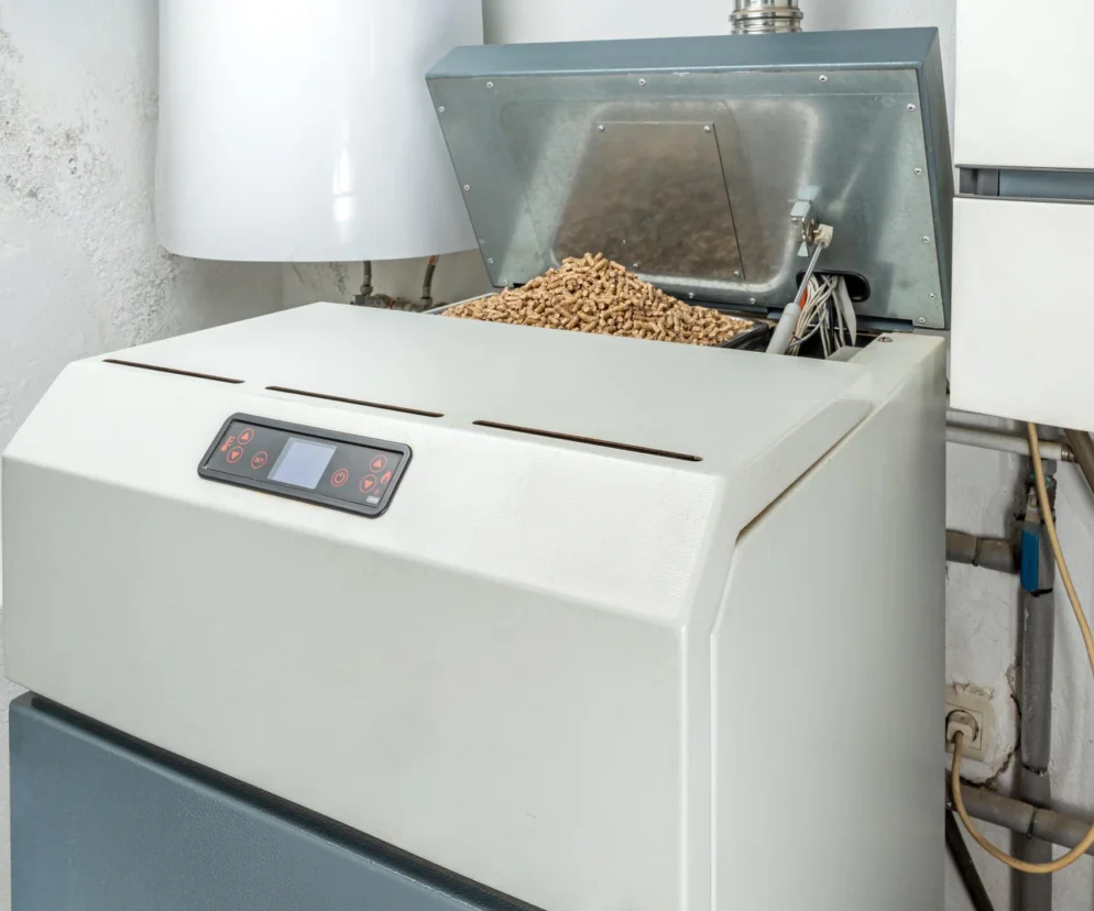

Piece na pellety wyposażone są w palnik przystosowany do spalania tylko tego paliwa. Aby podczas pracy spełniały deklarowane parametry co do efektywności energetycznej oraz emisji spalin, należy palić w nich odpowiednim paliwem. Kotły mają zasobnik pelletów, z którego podajnikiem są przenoszone w małych porcjach na palnik i tam spalane z udziałem odpowiedniej ilości powietrza dostarczanego przez wentylator.
Dlaczego nowoczesny piec na pellet nie obsługuje drewna opałowego?
W nowoczesnych kotłach na pellety klasy 5 lub spełniających wymogi Ekoprojektu nie ma możliwości palenia drewnem w kawałkach – nie mogą być one wyposażone w ruszt awaryjny, a ich budowa nie może pozwalać na jego wstawienie. Od 2017 r. na rynek mogą być wprowadzane wyłącznie takie kotły. Jest to element polityki mającej doprowadzić do zwiększenia efektywności energetycznej kotłów do ogrzewania domów oraz poprawy jakości powietrza. Montuje się je w nowych domach, jak również w termomodernizowanych. W programach oferujących dofinansowanie do pieca na pellet jest zastrzeżenie – kocioł nie może być wyposażony w ruszt awaryjny umożliwiający palenie w nim drewnem opałowym. Jeśli podczas kontroli w ramach na przykład programu "Czyste powietrze", zostanie odkryty w kotle ruszt awaryjny, trzeba będzie zwrócić dotację.

Ruszt awaryjny to konstrukcja umieszczona poniżej komory spalania umożliwiająca włożenie tam polan drewna, brył węgla lub śmieci. Skutkiem tego kocioł, zamiast spalać pellety z dobrą wydajnością energetyczną i niską emisją zanieczyszczeń, wyprodukuje znacznie mniej ciepła i wyśle w powietrze spaliny z wielką ilością tlenków siarki, azotu, cząstek stałych itp. (zależnie od tego, co właściciel wrzuci do kotła). Na dodatek wnętrze komory spalania, wymienniki ciepła zostaną pokryte warstwą substancji tworzących się podczas spalania paliwa w zbyt niskiej temperaturze. Są one niszczące dla stali kotłowej.

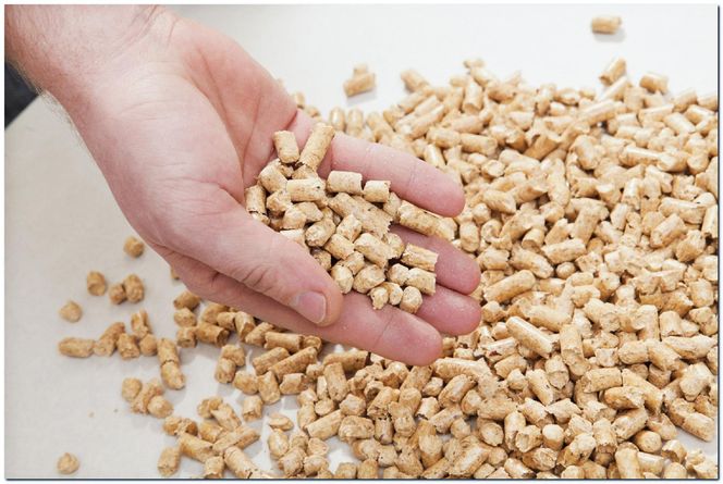

Producenci jednoznacznie wskazują, że jedynym paliwem dopuszczonym do stosowania w piecach na pellet jest certyfikowany pellet drzewny, zgodny z normą ENplus. Spalanie drewna opałowego, zrębków czy węgla jest traktowane jako nieprawidłowa eksploatacja i może skutkować utratą gwarancji. Informacje te zawsze znajdują się w instrukcji obsługi oraz warunkach serwisowych urządzenia.
Czy drewno może uszkodzić piec na pellet? Techniczne przyczyny i objawy
Tak – palenie drewnem w piecu na pellet może prowadzić do poważnych uszkodzeń urządzenia. Kotły pelletowe są projektowane pod paliwo o ściśle określonej granulacji, wilgotności i kaloryczności. Drewno powoduje niestabilne spalanie, nadmierne osadzanie sadzy, przegrzewanie palnika oraz zatykanie wymiennika ciepła. Objawy to m.in. spadek sprawności, częste alarmy, kopcenie i przyspieszone zużycie podzespołów.
