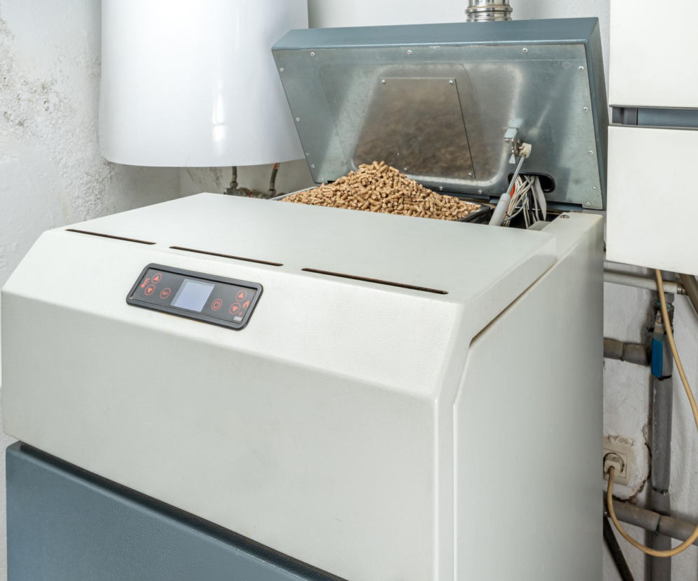

Większą wygodę gwarantują użytkownikom kotły na pelety wytwarzane z odpadów z przemysłu drzewnego. Są one w znacznym stopniu zautomatyzowane, prawie bezobsługowe i mają wysoką efektywność energetyczną. Emitują niewiele zanieczyszczeń i wytwarzają zaledwie 1-2% popiołu.
Warto przeczytać: Tyle teraz kosztuje pellet. Sprawdzamy ceny
Dzięki niskiej wartości współczynnika nieodnawialnej energii pierwotnej biomasy (wi biomasy wynosi 0,2, węgla i gazu – 1,1, a energii elektrycznej – 3) zastosowane jako źródło ciepła umożliwiają uzyskanie współczynnika EP na wymaganym w przepisach poziomie, bez dodatkowych zabiegów – ponadnormatywnej izolacji cieplnej budynku czy potrzeby wyposażenia go w wentylację z rekuperacją.
Urządzenia mają zasobniki na 100-400 kg opału i podajniki, którymi pelety są dostarczane do kotła automatycznie, w ilości odpowiadającej aktualnemu zapotrzebowaniu na ciepło. Ilość opału mieszcząca się w zasobniku wystarcza do zasilania kotła przez co najmniej kilka dni, czyniąc jego obsługę mniej absorbującą.
Gdzie zamontować kocioł na biomasę?
Kotły na pelety są zawsze stojące, a zasobniki podwajają mniej więcej te wymiary. Taki komplet zajmuje znacznie więcej miejsca niż kocioł gazowy czy pompa ciepła. Wymagania odnośnie do miejsca montażu kotłów na pelety są takie same jak dla węglowych, bo to też urządzenia na paliwa stałe.
Zgodnie z Warunkami technicznymi oraz normą dotyczącą zasad instalowania kotły na paliwa stałe muszą być ulokowane w wydzielonym pomieszczeniu o wysokości nie mniejszej niż 2,2 m, z niepalną podłogą i otwierającymi się na zewnątrz drzwiami oraz dostępem do komina odprowadzającego spaliny ponad dach domu, odpowiednią wentylacją wywiewną i dopływem świeżego powietrza z zewnątrz w ilości co najmniej 10 m3/h na 1 kW mocy urządzenia.
Dodatkowo potrzebna jest też przestrzeń do składowania zapasu peletów. Wobec takich wymagań odpada możliwość ulokowania kotła we wnętrzu o przeznaczeniu innym niż kotłownia lub pomieszczenie techniczne, co sprawia, że w niewielkich domach, wybudowanych według projektów gotowych, może być problem ze znalezieniem na nie miejsca.
Sterowanie kotłem na pelety – komfort i oszczędność
Kotły na pelety mogą zasilać dowolne wodne instalacje grzewcze (także niskotemperaturowe ogrzewanie płaszczyznowe). Mogą także podgrzewać wodę użytkową zgodnie z ustalonym przez użytkownika programem.
Parametry pracy kotła (temperaturę, czas podawania paliwa i nadmuchu, długości przerw, histerezę kotła itp.) ustawia się na jego sterowniku. Paliwo i powietrze są dostarczane do palnika w ilości wynikającej z bieżącego zapotrzebowania budynku na ciepło.
Czujniki pokojowe i temperatury zewnętrznej pozwalają na uzyskanie optymalnej pracy kotła – dopasowanej do warunków pogodowych i potrzeb użytkowników. Dzięki automatyce praca palnika jest modulowana, ogrzewanie oszczędne, a rachunki za nie – niższe.
Ile kosztuje piec na biomasę?
Kocioł na pelety z podajnikiem i sterownikiem, spełniający wymagania Ekoprojektu, odpowiedni do średniej wielkości domu jednorodzinnego, można kupić już za niewiele ponad 10 tys. zł.

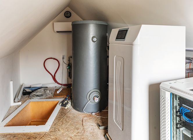

Pomieszczenie na pompę ciepła
Nie musi spełniać wyjątkowych wymagań, ale powinno być suche, w miarę chłodne i mieć standardową wentylację. Jednostka wewnętrzna pompy ciepła ma wymiary zbliżone do kotła wiszącego, ale oprócz niej w pomieszczeniu musi się zmieścić przynajmniej zbiornik do podgrzewania wody użytkowej, a najlepiej także drugi, zwykle o większej pojemności – buforowy.
Trzeba zachować minimalne, podane w instrukcji, odległości pompy ciepła od ścian pomieszczenia i innych elementów wyposażenia i zapewnić do niej swobodny dostęp, umożliwiający okresowe przeglądy, a w razie potrzeby – naprawę.
W domu budowanym według projektu gotowego może być problem z ulokowaniem takiego zestawu, podobnie jak ze zmieszczeniem kotła na pelety.
Polecamy: Czy stare domy mogą być ogrzewane pompą ciepła? Wyjaśniamy
W przypadku pomp powietrznych trzeba zadbać o ochronę sąsiadów oraz miejsc wypoczynku przed odgłosami pracy sprężarki i wentylatorów, dlatego pompę monoblokową wewnętrzną należy zamontować z dala od sypialni, a monoblokową zewnętrzną oraz jednostkę zewnętrzną pompy typu split – jak najdalej od okien pomieszczeń mieszkalnych (własnych i sąsiadów).
Powietrze nie powinno być wydmuchiwane przez wentylator w kierunku ściany domu. Jego przepływ nie powinien być też w żaden sposób utrudniony. Fundament pod pompę musi być stabilny i wypoziomowany, a pompa posadowiona na gumowych amortyzatorach minimalizujących drgania i towarzyszący im hałas.
