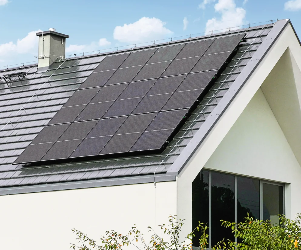

Panele fotowoltaiczne można zamontować w większości istniejących domów. W większości, bo znajdą się zapewne i takie, w których specyficzna budowa połaci dachowej (za mała powierzchnia, nachylenie, okna dachowe, nieodpowiednie ukierunkowanie) uniemożliwi umieszczenie paneli na dachu, a mała powierzchnia działki – ulokowanie ich na konstrukcji wsporczej na gruncie.
Aby wykorzystywanie fotowoltaiki do ogrzewania miało sens, trzeba sprawdzić:
  • jaki jest standard energetyczny domu (zapotrzebowanie na energię cieplną do jego ogrzania);
  • jak są zorientowane połacie dachu (na którą stronę jest skierowana największa), jakie jest ich ukształtowanie, kąt nachylenia i ewentualne przeszkody utrudniające ulokowanie paneli (kominy, lukarny, okna połaciowe);
  • ile paneli zmieści się na dachu domu, na którą stronę świata skierowana jest największa połać dachowa, jaki jest kąt jej nachylenia.
Od tego przede wszystkim zależy, ile kilowatogodzin energii elektrycznej rocznie uda się pozyskiwać.
W uproszczeniu można przyjąć, że w warunkach klimatycznych, jakie mamy w Polsce, optymalnie usytuowane panele fotowoltaiczne z każdego 1 kWp mocy zainstalowanej są w stanie dostarczyć rocznie blisko 1000 kWh energii elektrycznej. Pojedynczy moduł fotowoltaiczny ma zwykle wymiary mniej więcej 100 x 165-175 cm i moc 300-350 W. Na instalację o mocy szczytowej 5 kWp potrzeba 15-17 paneli skierowanych na południe i nachylonych pod kątem 25-40º.
Instalacja fotowoltaiczna do domu o powierzchni użytkowej mniej więcej 100 m2 powinna mieć moc 3-5 kWp w zależności od liczby domowników i trybu ich życia. Jeśli ma służyć także do ogrzewania pomieszczeń i przygotowywania ciepłej wody użytkowej, na co w starych domach po termomodernizacji potrzeba co najmniej 60-70 kWh/m2 energii, powinna być nawet trzykrotnie większa. Teoretycznie można by wtedy nie płacić za energię do ogrzewania, jednak w praktyce nie jest to możliwe, ponieważ okres produkcji energii elektrycznej z instalacji fotowoltaicznej i czas intensywnej pracy urządzeń grzewczych są zupełnie inne.
