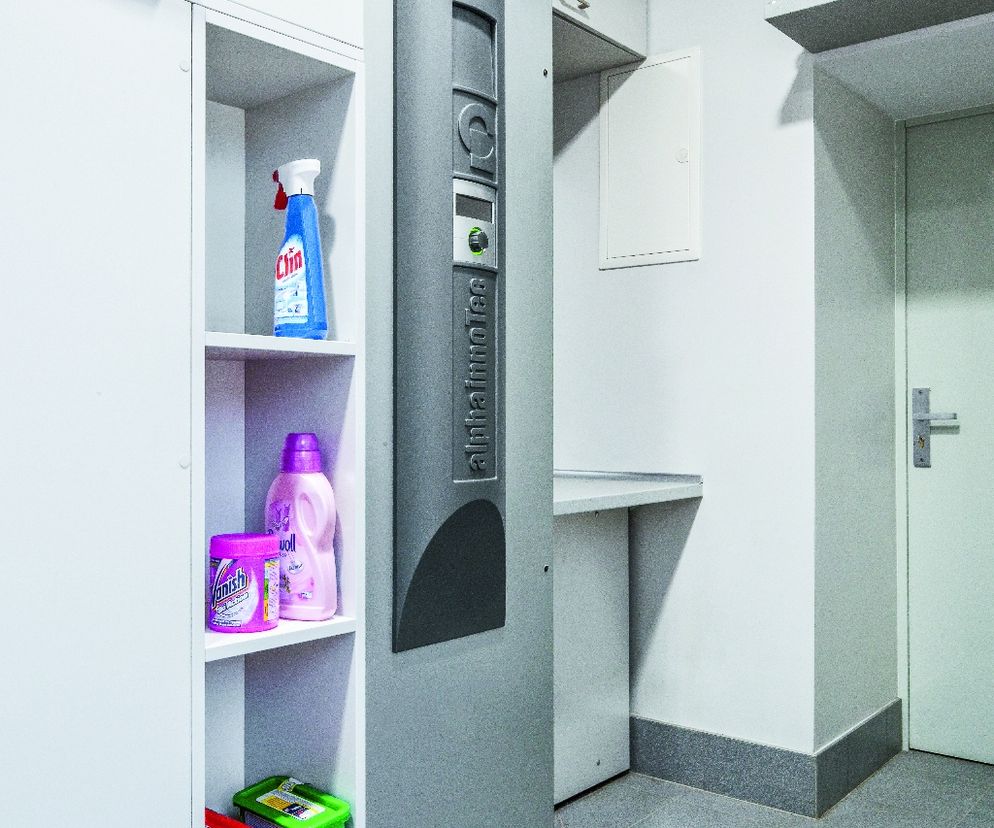

Autor: Małgorzata Góra Pompa ciepła nie potrzebuje komina, jak inne urządzenia grzewcze, i nie musi być ustawiona w specjalnie dla niej przeznaczonym pomieszczeniu

Pompę ciepła można umieścić w holu, w schowku pod schodami albo w zaadaptowanym pomieszczeniu na strychu. Szczególnie godne polecenia są wtedy pompy kompaktowe, których wszystkie elementy (zawory, pompy obiegowe, naczynie wzbiorcze) są zamknięte w jednej, estetycznej obudowie. Wymagania dotyczące jego wymiarów wynikają głównie z wytycznych producenta, wskazujących niezbędne odległości urządzenia od ścian i innych elementów wyposażenia. Pompa ciepła nie ma paleniska, więc nie narzuca takich wymagań przeciwpożarowych czy dotyczących wentylacji jak kotły grzewcze.
