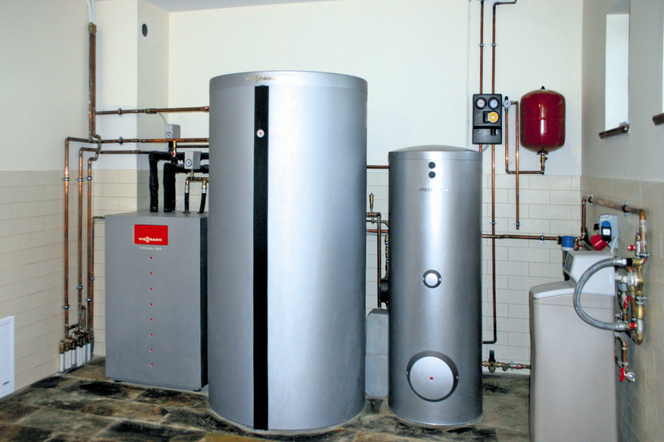

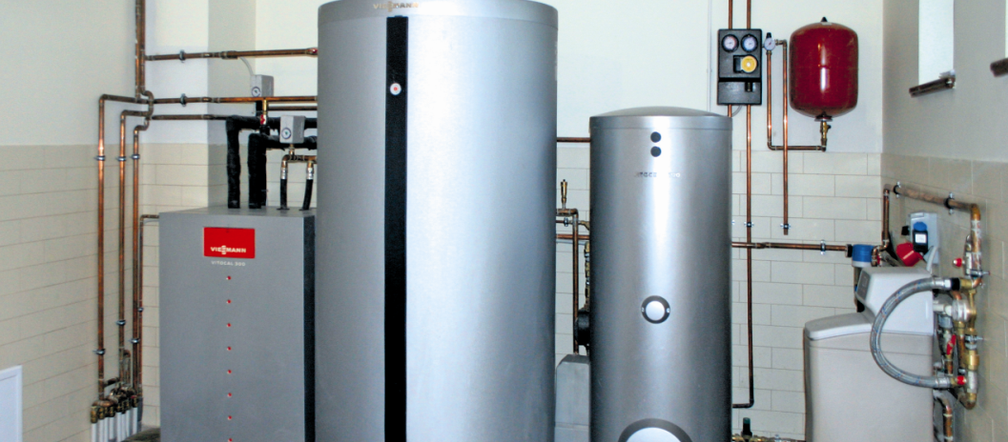

Gruntowa pompa ciepła
Autor: Piotr Laskowski Do zainstalowania gruntowej pompy ciepła potrzeba mniej więcej tyle samo miejsca co na kocioł stojący. Jedno i drugie urządzenie współpracuje z zasobnikiem. Za to pompie nie jest potrzebny komin
