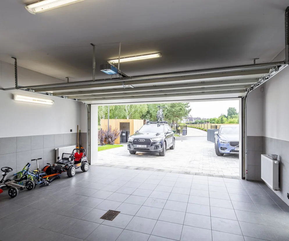

Woda opadowa to wróg numer jeden podziemnego garażu. Nieodpowiednia konstrukcja pochyłego zjazdu do garażu szybko doprowadziłaby do tego, że spływająca woda gromadziłaby się we wszystkich narożnikach i zalewała ściany domu i garaż. Aby tego uniknąć, w końcowej części zjazdu, na odcinku długości przynajmniej 0,5 m, pozostawia się prawie płaski fragment i umieszcza się w nim liniowe korytko odwadniające. Powinno ono być zagłębione w podłożu, żeby nie wystawało ponad powierzchnię okładziny. W korytku lub w jego otoczeniu układa się kabel grzejny, który zimą nie dopuści do zamarzania wody, oraz osadnik szlamu zbierający zanieczyszczenia spływające razem z wodą.
Nawierzchnię za odwodnieniem liniowymi w garażu układa się z lekkim spadkiem w kierunku korytka. Oprócz odwodnienia zjazdu warto zaprojektować odprowadzenie wody z samego garażu. Zimą z kół i podwozia samochodu odpadają lodowe bryły, które roztapiają się i pozostawiają na posadzce brudne kałuże. Jeśli w podłodze garażu zamontuje się korytko odwadniające, to zanieczyszczenia będzie można zgarnąć bezpośrednio do niego i uniknie się ciągłego sprzątania.
