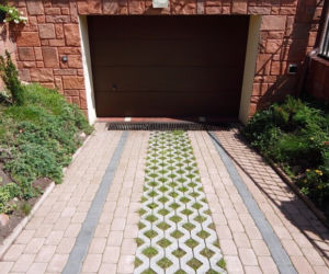

Niekiedy pasy pod kołami albo w środkowej części zjazdu wykłada się płytami ażurowymi – niestety, rosnąca w otworach trawa jest wypłukiwana podczas deszczu i zanieczyszcza korytko odwadniając.

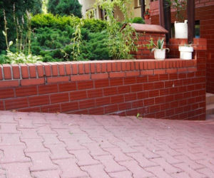

Nawierzchnia klinkierowa wygląda efektownie, ale trzeba uważać, aby nie używać w jej pobliżu zapraw wapiennych, bo pokryje się wykwitami. Poza tym nawet niewielkie opady deszczu sprawiają, że staje się śliska.

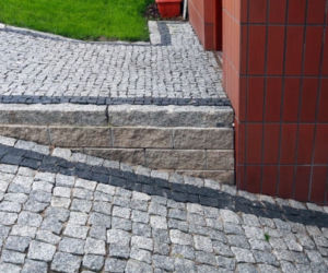

Dużym powodzeniem cieszy się bardzo trwała drobnowymiarowa kostka kamienna. Używając różnych odcieni, można tworzyć z niej rozmaite wzory, ale ze względu na dużą pracochłonność jest to rozwiązanie dość drogie.
