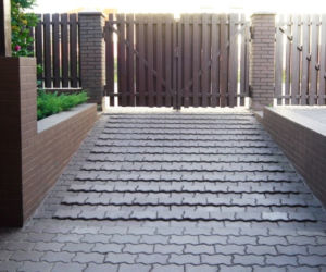

Ryfle zmniejszające ryzyko poślizgu na zjeździe do garażu
Teoretycznie ryfle mogą być tylko w pasach pod kołami samochodu...

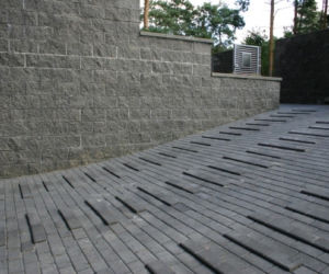

...ale nie można wtedy zapomnieć o ich podwójnym ułożeniu przed garażem dwustanowiskowym

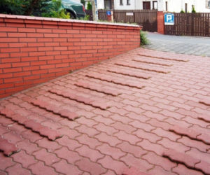

Ryfle w nawierzchni z drobnych elementów – na przykład z kostki grubości 6 cm – łatwo wykonać, układając pasy z kostki o większej grubości.

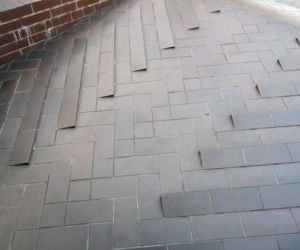

Można też ułożyć elementy pod skosem, unosząc jedną z ich krawędzi – w śliskich nawierzchniach prawidłowe wykonanie ryflowania jest szczególnie istotne.
