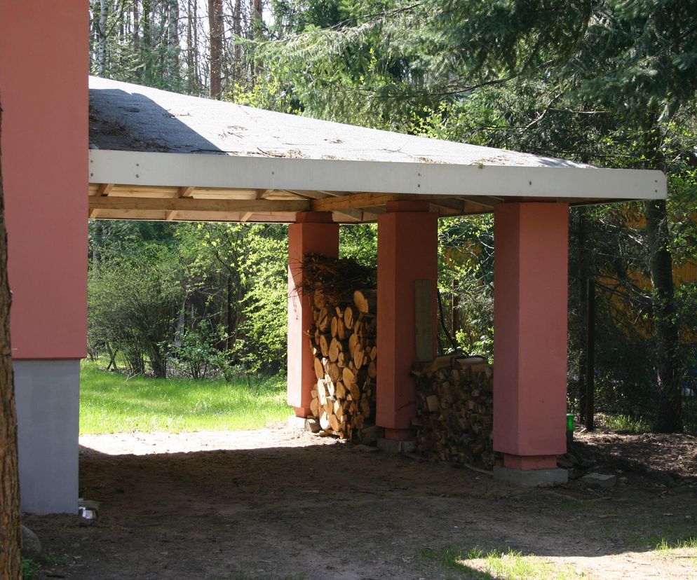

Gdzie usytuować zadaszone miejsce parkingowe
W wypadku wiat parkingowych – czyli zadaszonych stanowisk postojowych – znaczenie mają wymiary działki. Trzeba bowiem pamiętać, że tylko wiaty o przeznaczeniu rekreacyjno-wypoczynkowym możemy stawiać na własnej działce w dowolnie wybranym miejscu. W wypadku wiaty parkingowej (wiaty garażowej) obowiązują regulacje § 19 ust. 1 i 2 warunków technicznych.
Oznacza to, że wiata garażowa musi być odsunięta przynajmniej na:
  • 7 m od okien (własnych i sąsiadów);
  • 3 m od granicy działki (za wyjątkiem granicy z drogą). Nie ma więc możliwości postawienia wiaty garażowej przy granicy z sąsiednią działką, nawet gdyby stykała się z podobną wiatą należącą do sąsiada.
