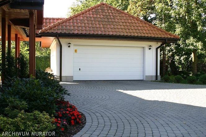

Garaż wolno stojący w zabudowie jednorodzinnej można wybudować w odległości od granicy działki nie mniejszej niż:
  • 4 m - gdy garaż jest zwrócony ku niej ścianą z oknem lub drzwiami;
  • 3 m - gdy nie ma otworów w tej ścianie;
  • 1,5 m - gdy pozwalają na to przepisy planu miejscowego albo działka jest węższa niż 16 m, albo długość planowanego garażu nie przekroczy 6,5 m, a wysokość - 3 m (od strony granicy ściana nie może mieć okien ani drzwi);
  • bezpośrednio przy granicy - gdy pozwalają na to przepisy planu miejscowego albo działka jest węższa niż 16 m, albo długość planowanego garażu nie przekroczy 6,5 m, a wysokość - 3 m, albo garaż będzie przylegał swoją ścianą do ściany budynku istniejącego na sąsiedniej działce.
