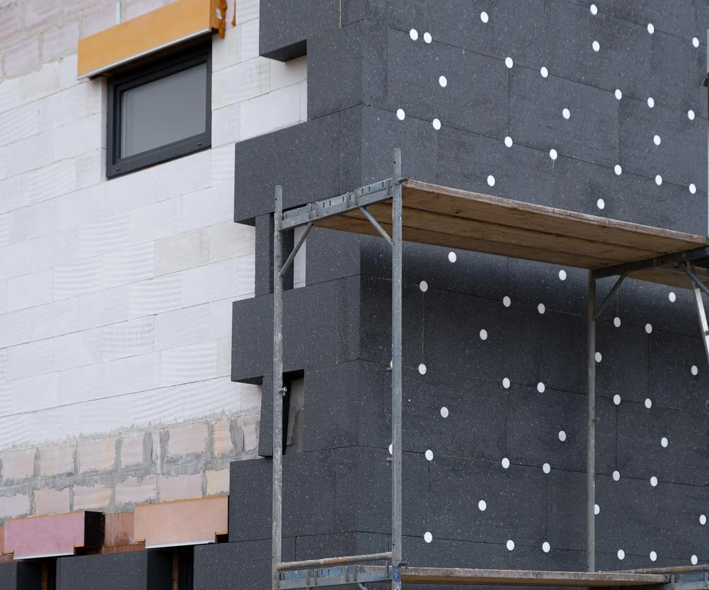

Specjaliści sygnalizują, że niektóre z proponowanych zmian w zakresie bezpieczeństwa pożarowego budynków mogą przynieść skutki odmienne od zamierzonych. Szczególną uwagę zwracają na zapisy dotyczące stosowania tzw. niepalnych materiałów termoizolacyjnych oraz obowiązku wykonywania w warstwie ocieplenia tzw. barier ogniowych z wełny mineralnej.
Ministerstwo Rozwoju i Technologii uzasadnia proponowaną nowelizację przepisów koniecznością ograniczenia ryzyka występowania pożarów dużych i bardzo dużych, które powodują znaczne straty materialne. Inicjatorem zmian miała być Komenda Główna Państwowej Straży Pożarnej, która przeprowadziła analizę ostatnich pożarów hal wielkopowierzchniowych – w tym m.in. pożaru centrum handlowego przy ul. Marywilskiej w Warszawie w ubiegłym roku.
Jakie problemy mogą wyniknąć z proponowanych zmian w przepisach?
Po wprowadzeniu zmian zaproponowanych przez Komendę Główną Państwowej Straży Pożarnej, nie będzie już możliwe ocieplanie części budynków wyłącznie przy użyciu płyt styropianowych, poliuretanowych czy warstwowych z rdzeniem z tych wyrobów. Ograniczenia te będą dotyczyć m.in. budynków wielorodzinnych o wysokości powyżej trzech kondygnacji naziemnych oraz obiektów wielkopowierzchniowych, takich jak hale magazynowe, produkcyjne czy galerie handlowe. W takich przypadkach ocieplenie ścian bądź dachów będzie musiało zawierać pasy i strefy z wełny mineralnej, albo być wykonane z niej w całości.
W ocenie ekspertów zmiany zostały zaproponowane na wyrost, bez uwzględnienia rzeczywistego poziomu bezpieczeństwa pożarowego budynków oraz bez wystarczających dowodów na skuteczność takich rozwiązań. Ponadto mają one pozostawać w sprzeczności z klasyfikacjami ogniowymi i innymi wymaganiami formalnymi odnoszącymi się do ocieplania budynków. Co więcej, nie biorą pod uwagę technicznych możliwości wykonywania pasów i stref z wełny w ociepleniach budynków oraz trwałość takich rozwiązań.

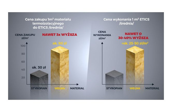

Konsekwencją nowelizacji Warunków Technicznych będą wyższe koszty ocieplania budynków, co będzie najbardziej odczuwalne przez inwestorów indywidualnych, deweloperów, wspólnoty i spółdzielnie mieszkaniowe oraz właścicieli i nabywców mieszkań. Płyty styropianowe są niemal trzykrotnie tańsze od wełny.
Według wstępnych szacunków, wzrost kosztów termoizolacji wyniesie w przypadku ocieplania ścian zewnętrznych:
  • z pasami wełny – co najmniej kilkanaście procent,
  • wyłącznie z użyciem wełny – o około 40%.
Rosnące zapotrzebowanie na wełnę może również spowodować wzrost cen samego produktu.
PSPS-porównanie kosztów zakupu i instalacji materiału termoizolacyjnego
Autor: materiały prasowe PSPS/ Materiały prasowe Porównanie kosztów zakupu i instalacji materiału termoizolacyjnego (styropian grafitowy 0,033 W/mK / wełna skalna 0,034 W/mK). Opracowane na podstawie: średnich cen materiałów na 03.07.2025 – portal Allegro, średnich cen robocizny na 03.07.2025 – stawki wykonawców.
