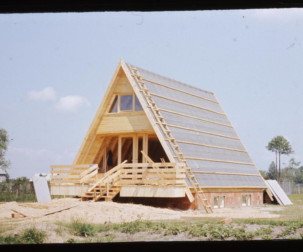

Czy można mieszkać cały rok w domku letniskowym?
W domku letniskowym można wypoczywać również jesienią i zimą, jeśli budynek jest odpowiednio przystosowany do takich warunków. Przepisy nie ograniczają korzystania z niego wyłącznie do wakacji.
Nie oznacza to jednak, że każdy domek letniskowy można bez formalności zamienić w stałe miejsce zamieszkania. Zgodnie z rozporządzeniem w sprawie warunków technicznych, jakim powinny odpowiadać budynki i ich usytuowanie, budynek rekreacji indywidualnej jest przeznaczony do okresowego wypoczynku. Z kolei budynek mieszkalny jednorodzinny służy zaspokajaniu potrzeb mieszkaniowych.
To istotna różnica. Domek letniskowy może mieć ogrzewanie, łazienkę, kanalizację i wszystkie niezbędne instalacje, a mimo to w dokumentach nadal pozostawać budynkiem rekreacyjnym. Jeżeli właściciel zamierza wykorzystywać go jako stały dom, może być konieczna zmiana sposobu użytkowania budynku.
Warto przy tym podkreślić, że polskie przepisy nie określają jednej maksymalnej liczby dni, które można spędzić w domku letniskowym. Nie ma więc ogólnej zasady, zgodnie z którą pobyt trwający na przykład trzy czy sześć miesięcy automatycznie oznacza naruszenie prawa.
Znaczenie ma rzeczywisty sposób korzystania z obiektu oraz to, czy doszło do zmiany warunków jego użytkowania w rozumieniu Prawa budowlanego.

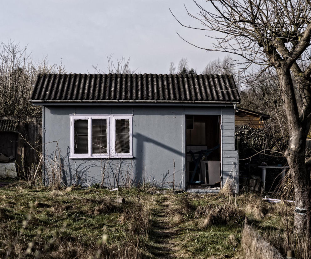

Czy można mieszkać na ROD przez cały rok? Prawo wyraźnie tego zabrania
Altany na rodzinnych ogrodach działkowych coraz częściej przypominają niewielkie domki mieszkalne. Niektóre mają łazienki, aneksy kuchenne, ogrzewanie elektryczne, klimatyzację i ocieplone ściany.
Art. 12 ustawy z 13 grudnia 2013 roku o rodzinnych ogrodach działkowych wprost zakazuje zamieszkiwania na terenie działki ROD.
Zakaz obowiązuje niezależnie od tego, czy altana jest wyposażona w ogrzewanie, bieżącą wodę i pozostałe udogodnienia.
Rodzinne ogrody działkowe są przeznaczone przede wszystkim do wypoczynku, rekreacji i prowadzenia upraw ogrodniczych. Nie stanowią terenów przeznaczonych do stałego zamieszkiwania. Nie można więc legalnie przekształcić altany w ROD w zwykły dom mieszkalny wyłącznie przez jej rozbudowę lub modernizację. Warto również pamiętać, że działkowiec co do zasady nie jest właścicielem gruntu w ROD. Korzysta z działki na podstawie prawa do działki, najczęściej wynikającego z umowy dzierżawy działkowej. Nie ma zatem takiej samej swobody dysponowania terenem jak właściciel prywatnej działki budowlanej.
Czy można nocować na ROD i przebywać tam zimą?
Zakaz zamieszkiwania nie oznacza zakazu nocowania na działce. Działkowiec może korzystać z altany podczas weekendów, urlopu czy wypoczynku również poza sezonem letnim. Jeśli budynek jest odpowiednio przygotowany do niskich temperatur, można spędzać w nim czas także zimą.
Trzeba jednak odróżnić okresowy wypoczynek od stałego zamieszkiwania. Ustawa o ROD nie wskazuje konkretnej liczby dni, po której pobyt automatycznie staje się nielegalny. Istotne jest to, czy działka rzeczywiście służy rekreacji, czy została przekształcona w faktyczne centrum życia jej użytkownika.
Jeśli ktoś na stałe przeprowadza się do altany, rezygnuje z dotychczasowego miejsca zamieszkania i wykorzystuje działkę jak zwykłą nieruchomość mieszkalną, może naruszać ustawowy zakaz.
