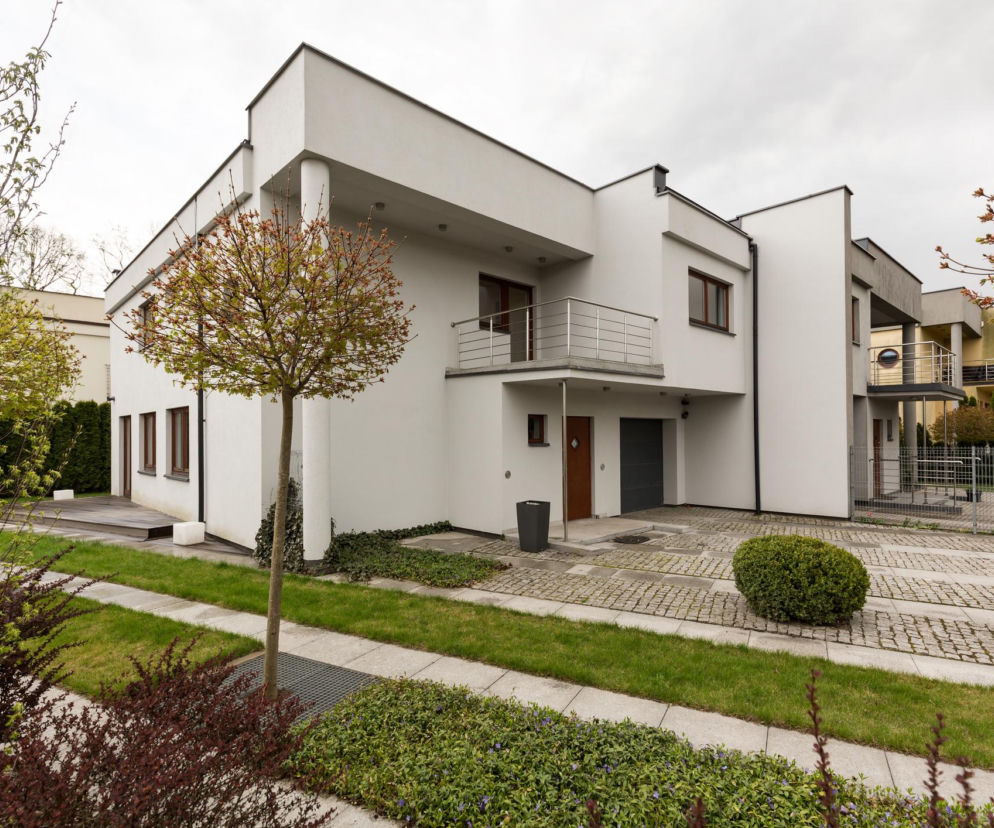

Nowoczesny biały dom jednorodzinny o bryle kostki. O zasadach podziału domu na dwa mieszkania przeczytasz na Muratordom.
