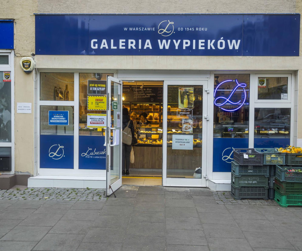

Witryna piekarni Galeria Wypieków z kartkami o karach za szyld. O opłatach za pas drogowy przeczytasz na Muratordom.
Autor: Paweł Dąbrowski 41-tys. zł kary za 2cm szyldu w pasie drogowym. Piekarnia na Mokotowie walczy o przetrwanie

Sankcje za zajęcie pasa drogowego najlepiej pokazują głośne sprawy medialne i sądowe. I tak np. w październiku 2026 r. nagłośniono sprawę piekarni w Warszawie działającej od 12 lat, której szyld wystawał poza elewację o zaledwie około 2 cm. Właścicielka miała zgodę spółdzielni na jego powieszenie, ale nie miała zezwolenia ZDM. Po zgłoszeniu mieszkańca w systemie ZDM naliczył około 36 tys. zł kar (z odsetkami ponad 41 tys. zł) i zajął konto firmowe piekarni.
