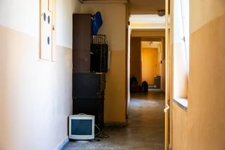

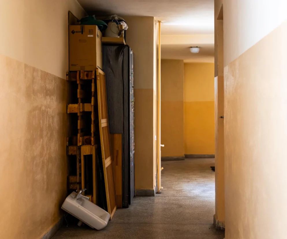

Klatka schodowa w bloku służy wielu osobom za składzik. Tymczasem za gromadzenie rzeczy na klatce można dostać karę w wysokości 5 tys. zł. Co więcej, w razie pożaru zagracona klatka staje się śmiertelnie niebezpieczna – może bowiem utrudnić ucieczkę z mieszkań i akcję gaśniczą.
Murator Remontuje: Malowanie szafek kuchennych
Na klatkach schodowych w blokach, szczególnie tych z wielkiej płyty można zobaczyć stojące rowery, wózki, szafki na buty, ale także stare meble czy nawet śmieci. Ludzie wystawiają rzeczy, których chcą się pozbyć, albo im się nie mieszczą w domu. Czasami dochodzi do tego, że przez zastawiony korytarz trudno jest przejść, nie mówiąc już o przenoszeniu dużych przedmiotów jak mebli czy transport chorego. W takich sytuacjach należy interweniować, są różne środki, by zmusić sąsiadów do uprzątnięcia korytarza. Niektóre sprawy kończą się nawet w sądzie, inne wymierzeniem wysokiej kary.
Dlaczego nie wolno trzymać rzeczy na klatce schodowej?
Klatki schodowe, oprócz tego, że pozwalają na komunikację, stanowią także drogę ewakuacyjną na wypadek pożaru. Dlatego korytarze nie mogą być zastawione i musi być do nich zapewniony swobodny dostęp. Niedopuszczalne jest więc gromadzenie przedmiotów łatwopalnych, jak np. mebli czy dywanów, ale i gabarytowych, na przykład rowerów. Korytarz powinien zachować odpowiednie wymiary, przepustowość i być bezpieczny.
