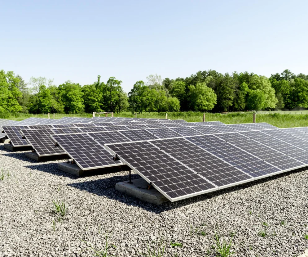

Rzędy paneli fotowoltaicznych na betonowych podstawach na żwirowym podłożu. O przepisach OZE przeczytasz na Muratordom.
