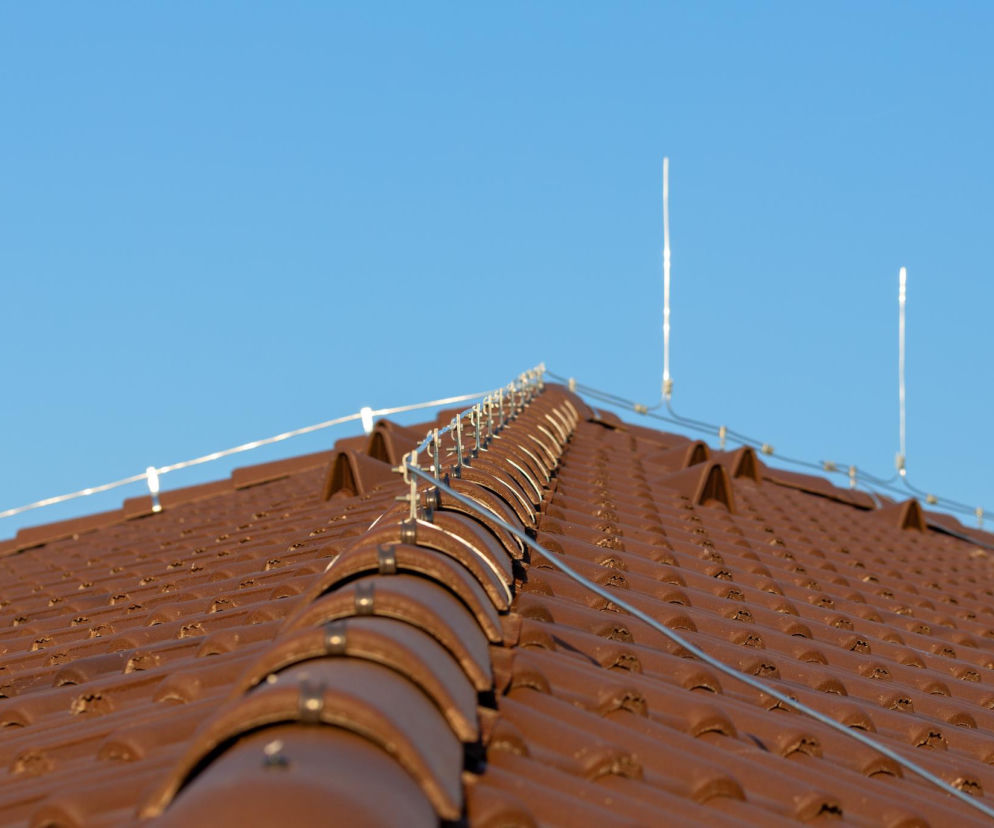

Dach domu z brązową dachówką i zamontowaną instalacją odgromową. O obowiązkowych przeglądach przeczytasz na Muratordom.
Autor: boitano/ Getty Images Instalacja odgromowa
