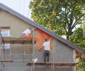

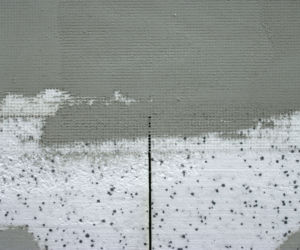

CzP. Jak uniknąć błędów podczas termomodernizacji
Siatka zbrojeniowa układana bez zakładu i nierównomiernie zatapiana w zaprawę będzie się później odspajać
Autor: Piotr Mastalerz

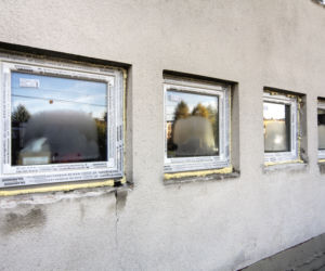

Wymianę okien na cieplejsze warto przeprowadzić przed ocieplaniem ścian. Dzięki takiej kolejności podczas ich montażu nie uszkodzimy nowej elewacji

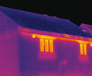

Dobrą praktyką jest badanie termowizyjne domu, zarówno przed pracami ociepleniowymi, jak i po nich. Wykaże ono, gdzie były mostki, i zlokalizuje te, które pozostały mimo remontu
Autor: TYVEK/ Materiały prasowe

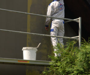

Warstwa zbrojąca nie powinna mieć mniej niż 3 mm grubości. Inaczej pojawią się pęknięcia tynku w miejscach łączenia płyt termoizolacyjnych
Autor: ATLAS/ Materiały prasowe

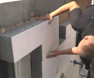

Nieszczelne lub wypełnione zaprawą spoiny między płytami styropianowymi powodują powstawanie w tych miejscach mostków termicznych
Autor: Magdalena Niezabitowska-Krogulec

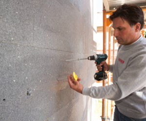

Specjalne kołki ze spiralnymi tarczkami wkręcanymi, zagłębianymi w izolacji, nie tworzą punktowych mostków termicznych w warstwie ocieplenia
Autor: FISCHER/ Materiały prasowe

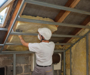

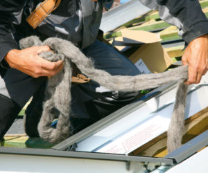

Poważnym błędem jest zatkanie wełną szczeliny wentylacyjnej między jej warstwą a folią dachową (jeśli jest niskoparoprzepuszczalna) lub deskowaniem połaci. Wymagany jest tu 3-centymetrowy odstęp

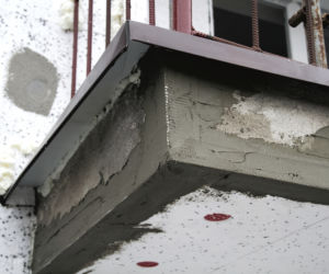

Jeśli chodzi o płytę balkonową, to nie wystarczy ocieplenie jej od góry. Izolacja musi się znaleźć też na bokach i od spodu, inaczej w ogóle nie warto tego robić
Gdy ocieplamy ściany od zewnątrz, nowe okna najlepiej jest wysunąć poza lico ściany, by ościeżnice zostały otulone na obwodzie materiałem termoizolacyjnym
Autor: AIB/ Materiały prasowe

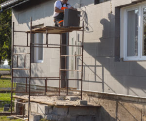

Błędem jest ocieplanie ścian styropianem grafitowym w upalny dzień bez osłaniania go siatką chroniącą przed słońcem. Chyba że wybrano płyty z cienką warstwą styropianu białego, który mniej się nagrzewa od słońca
Autor: SWISSPOR/ Materiały prasowe
Jeśli okna połaciowe nie mają specjalnych ramek termoizoacyjnych, między ich ościeżnicami a krokwiami musi się znaleźć warstwa termoizolacyjna grubości przynajmniej kilku centymetrów
Autor: Andrzej T. Papliński
