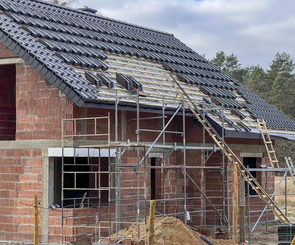

Autor: rparys/ Getty Images Wybór odpowiedniej membrany dachowej to inwestycja w trwałość i szczelność konstrukcji dachu oraz samej izolacji.
